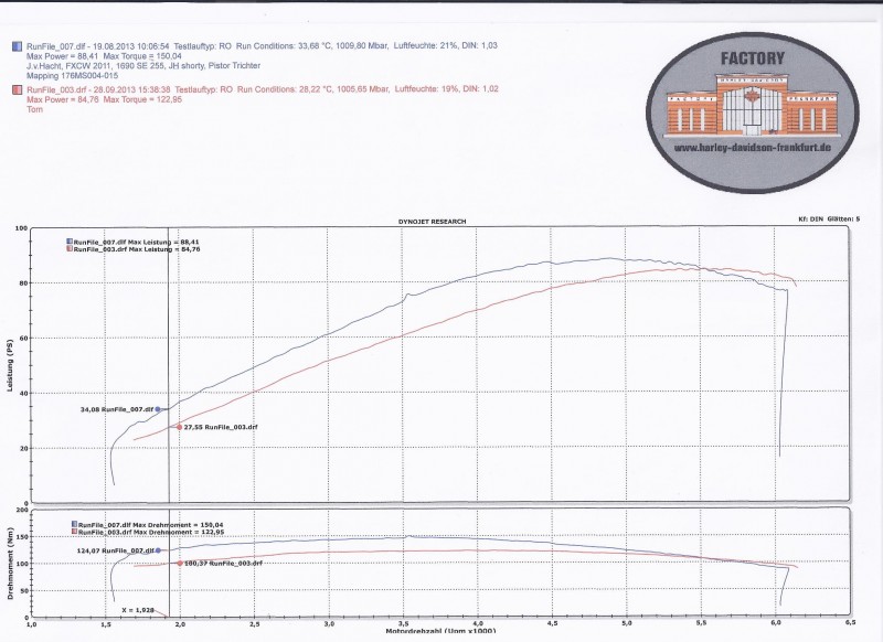

Die rote Linie auf dem Prüfstanddiagramm ist von meinem Bike, 96 Cui mit der Reaper 574.
Die blaue Linie gehört zu einem "gleichen" Bike, gleicher Auspuff, gleicher Luffi, 103er BigBore mit der SE255.
Hier wäre die SE255 die "bessere" Wahl gewesen, man beachte dass relativ früh schon 124Nm anstehen...
Mein Bike fährt sich zwar auch echt "flott", schon beinahe zu "Reiskochermäßig", das harleytypische und mir wichtige Beschleunigen von unten raus, gibt es mit der SE255 in Verbindung mit dem BigBore Kit.
Angegebenen Werte sind Radleistungen, beim TC B Motor mit Ausgleichswellen plus 15% ergibt die Motorleistung.
www.youtube.com/watch?v=l0ZmkwXJ41U&feature=youtu.be
Der Mann am Prüfstand, Lucas, hat in seiner Vergangenheit mit Toni Mang gearbeitet...
