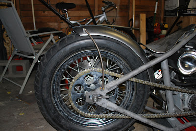

Sowas wird beim Ralf nix werden, die Struts sind ab...
Befestigung der Flatfender ist immer eine individuelle Lösung. Der eine legt 'ne Strebe komplett um sen Reifen und setzt das Blech dann einfach auf. Andere nehmen zwei Streben und schrauben das Blech dann rechts und links fest.
Hier mal paar Beispiele:
Unten an der Schwinge wirste dir zwei Halterungen anschweißen müssen, damit die Haltebügel irgendwo festgemacht werden können (es sei denn du baust dir 'ne Halterung für die untere Stoßdämpferschraube). Das gilt, denke ich, auch für die Halterung an der Schwinge unterm Sitz - da sollten ja auch noch zwei Schrauben rein.

Ich würde mir mal die Iron "Guerilla" von Rough Crafts ansehen, die hat eine Dreipunktbefestigung für das Blech und der Heckrahmen ist genauso weit soweit abgesägt wie bei dir.

wo ist der fender befestigt? unterm sitz, ok.irgendwo am anfang der schwinge...
aber dann hoerts auf, das heisst das ding muss ordentlich steif sein, evtl verstrebung auf der innen seite.

Du hast auf den Innenseiten der Stoßdämpferbefestigung noch einige Gewindegänge frei um dort ein Schutzblech von innen gut zu befestigen. Der Mittelhalter befindet sich direkt unter dem Sitz, an der Querstrebe des Heckrahmens.
