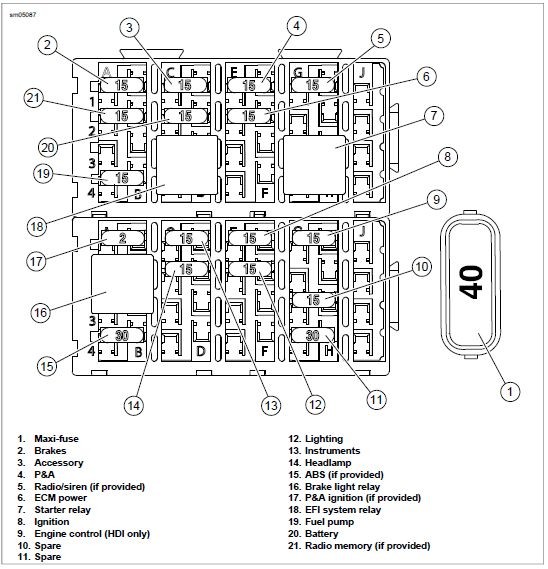

So, kurzes Update zur Erledigung.
Der Verkäufer hat irgend etwas an der Batterie gemacht und somit hat das Radio zwar "funktioniert", aber ebend auch nicht. Ich war dann heuer zum Nachbessern und siehe da, bei eingeschalteter Zündung Sicherung ziehen, wieder einstecken....ergo...läuft!! Nennt sich dann rebooten!!
Sachen gibt es!!!

Neuer Beitrag 13.06.2020 07:43
Attachment 455629
