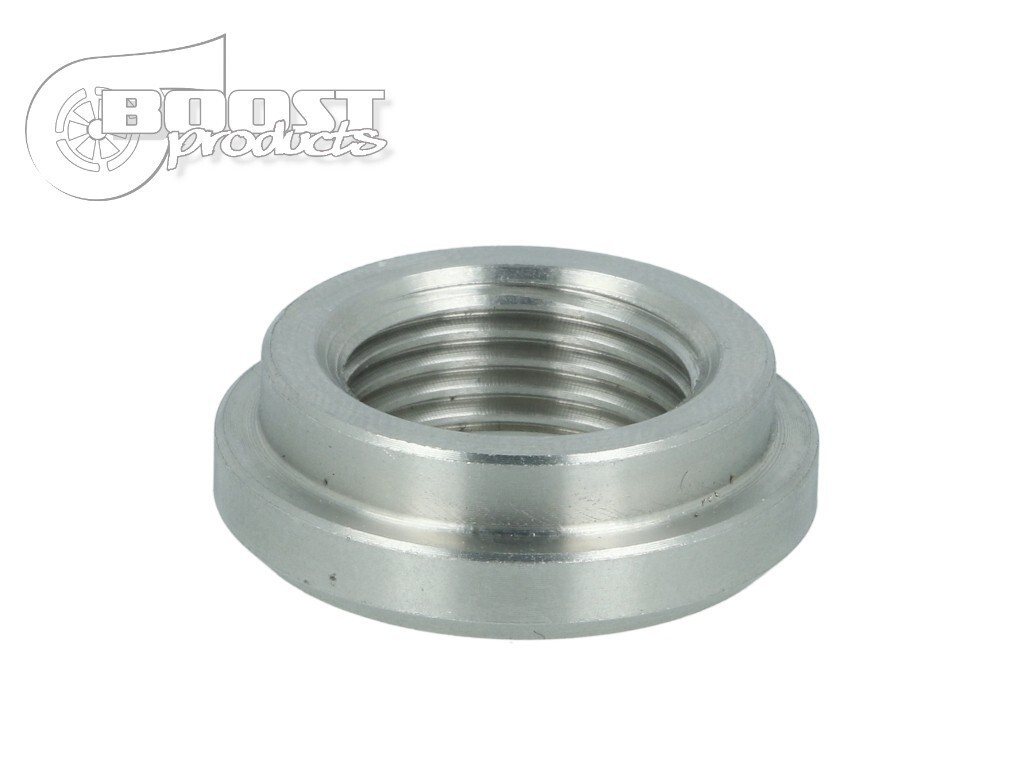

Möchte bei mir einen 2014er Breakout Krümmer verbauen da ich für die Rocker keinen original Krümmer zum vernünftigen Kurs finde.
Problem sind jetzt die 12mm Lambdasonden und die andere Position am Krümmer.
Daher die Frage ob ich einfach die original Breakout Lambdasonden verbauen kann und vor allem ob die dann Anschlussmässig am Stecker / Elektrik passen und ob die andere Position am Krümmer Auswirkungen auf den Motorlauf etc. hat.
Danke mal wieder für Eure Hilfe.
bestes-ht ist offline bestes-ht · 24876 Posts seit 10.11.2009
24876 Posts seit 10.11.2009 aus Rhein-Main
Neuer Beitrag 14.03.2021 19:10
Spontan würde ich es als "einfacher" empfinden einfach neue passende Anschlussstutzen an die original Position der Rocker anzuschweissen.
Die anderen verschließen oder abschneiden und zuschweißen.
Liegt aber auch daran, das ich aus der Maschinenbau-Richtung komme.
Somit würde sich alle anderen Fragen erübrigen, wo ich auch bezweifel ob die einer im Detail beantworten könnte.
Breakout 12 mm Lambda mit Heizung 4 pol Anschluß
Rocker C 18 mm Lambda ohne Heizung 2 pol Anschluß
Die Heizung dient dazu die Sonden schneller auf die ideale Betriebstemperatur von etwa 600 Grad zu bringen und beheizte Sonden können weiter weg vom Motor montiert werden, Mindestbetriebstemperatur 350 Grad. Theoretisch könnte man die Heizung an geschaltetes Plus anschließen und die Sonden bei einer Rocker C verwenden, die Charakteristik und Schaltschwelle der Sonde (Sprungsonde 450 mV) ist identisch, die Lösung mit 18 mm Flanschen wie von bestes-ht angeregt empfinde ich aber auch als die Bessere.

Da ich dasselbe Problem habe - Breakout Krümmer an Rocker - sag mal wie du das dann gemacht hast.
Es gibt ja zwei verschiedene 18mm Gewinde zum einschweißen. Gerade und 45 Grad.
Dazu kommt, dass der Anschluß bei dem unteren Krümmer deutlich weiter hinten sitzt. Ist da das Kabel der Lambdasonde lang genug? Oder hast du den Anschluß dahin gesetzt, wo er bei dem Rocker Krümmer auch sitzt?

Um das Thema mal rund zu machen:
Am vorderen Auspuff muss man eine 45 Grad Aufnahme anschweißen, für die man vorher ein Loch bohrt. Der Lamdasonden-Anschluß am Krümmer ist viel zu weit hinten, um eine ungeheizte Sonde zu betreiben. Für den 12mm Anschluss braucht man noch einen Verschlussstopfen.
Am hinteren Krümmer braucht man eine gerade Gewindebuchse zum eInschweißen, der Originalsitz ist grade mal einen cm weiter hinten, als bei einem Auspuff mit 18mm Sonde.
Dann passt der Breakout-Auspuff genau auf die Rocker, und sieht auch noch gut aus.
Attachment 369909
Attachment 369910
