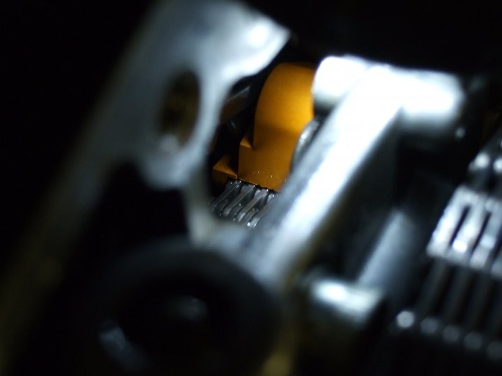

Deutlich schlechter!
Attachment 451546
fährt: FLHT
3287 Posts seit 15.06.2008
fährt: FLHT
Neuer Beitrag 31.08.2017 18:31
ob man se sieht oder nicht is doch egal,
auf jedenfall sollte die SE um einiges länger halten als die OEM.

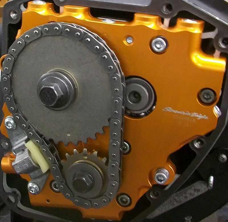

Hallo Guido,
die Verschleißsituation hinten/vorne kann deutlich abweichen. Wenn Du das Steuregehäuse schon offen hast, solltest Du also unbedingt einen Blick auf den hinteren Spanner werfen, falls der vordere nich wirklich gut aussieht. Ein kleiner Zahnarztspiegel hilft dabei. Von der Kette abheben musst Du den Spanner dazu nicht!
Das Foto zeigt, wie der Spanner aussieht, wenn er fertig ist (siehe Bruchlinie links).
Die Dichtung ist nicht teuer. Ich würde sie ersetzen. Die Wiederverwendung klappt in 90% der Fälle aber auch.
Attachment 451547
