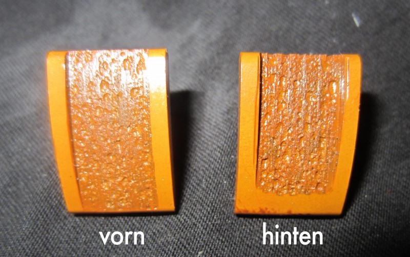

Moin zusammen,
für die Statisik
2004er Softtail (88B) 25000km gelaufen (hat beim vorbesitzer ein Garagen dasein gehabt)
beide Spanner nur geringe Einlaufspuren
Vorder Spanner:
beim hintern Spanner hat das Foto nicht geklappt, hatte keine sichtbaren einlaufspuren.
Rainer

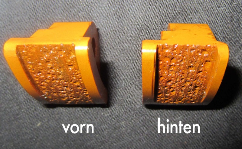

Hallo Twin Cam 88 Fahrer und alle die es sonst interessiert,
ich kann einfach nicht mit ansehen, dass dieser Rekord-Thread nach hinten durchgereicht wird.
Um dies zu verhindern, vermelde ich hiermit Aktualitäten im Lebenslauf meiner FXDX 2005.

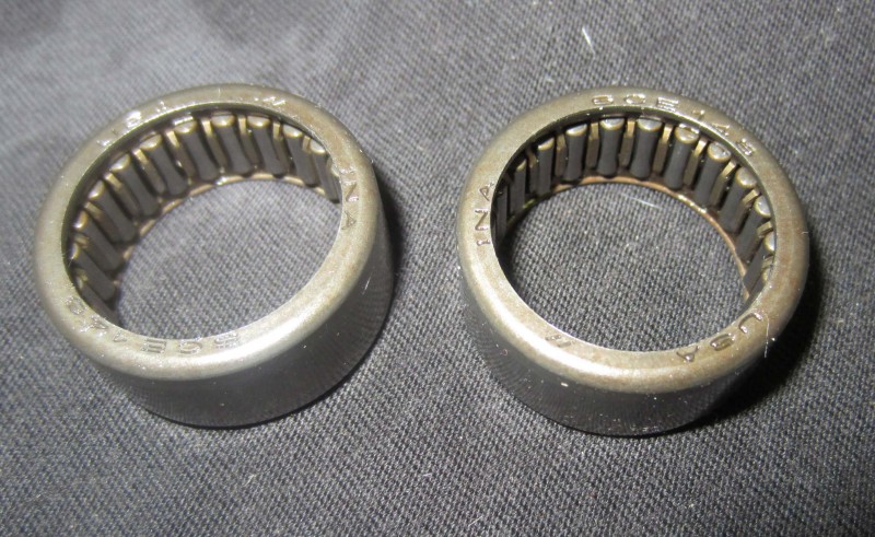

Nach nunmehr fast 55.000 Km habe ich Steuerkettenspanner und innere Nockenwellenlager getauscht. Ich hatte die Spanner dieses Jahr zweimal gecheckt. Einmal im Frühjahr bei ca. 51.000 Km und dann im Juli bei ca. 54.000 Km. In dieser kurzen Spanne hat der hintere Kettenspanner überproportional viel Material verloren (von ca. 60% auf ca. 40% Materialstärke).
Ich habe die Spanner gegen die preiswerten Spanner von CYCO getauscht. Vorsorglich habe ich auch, den Empfehlungen vieler Mitglieder in diesem und auch anderen Foren folgend, die inneren Nockenwellenlager gegen solche von Torrington bzw. Koyo getauscht.
Die originalen Lager von INA sahen allerdings noch gut aus. Die Nockenwellen sehen ebenfalls einwandfrei aus. Nirgendwo eingelaufen, kein Pitting oder sonstige Schäden. Die Nockenwellen haben absolut glatte Laufflächen.
Ich habe keine verstellbaren Stößelstangen verwendet sondern Tank, Rockerboxen und Kipphebelblöcke demontiert (was mir insgesamt aber auch nicht besonders aufwändig vorkam).
Nun sind alle Teile wieder verbaut, ich habe nichts übrigbehalten und der Motor läuft auch nach mehreren Probefahrten wieder wie vorher – nein, eigentlich besser, da kaum noch mechanische Geräusche zu hören sind. Vorher war ein eindeutiges Rasseln aus dem Bereich des Nockenwellenantriebs zu hören. Ich kann mir den mechanisch leiseren Lauf eigentlich nur mit dem anderen Material der CYCO-Spanner erklären.
Anbei noch drei Bilder von dem, was ich rausgeholt habe.
Grüße Ralf
Attachment 451558
Attachment 451559
Attachment 451560
