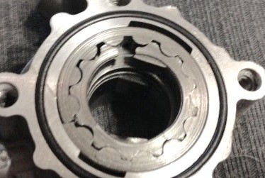

die spanner währen gut,
aber die ölpumpe ist fertig,
somit wurde auf SE gewechselt.

BLUETHUNDER:
Hallo Kurt,
auf dem Foto ist schwer zu erkennen, wie tief die Laufspuren im Ölpumpengehäuse wirklich sind. Erste Riefenbildung findet man nach meiner Erfahrung schon nach wenigen Tausend Kilometern. Für mich wäre erst ein Nachlassen der Förderleistung bzw. des Öldrucks ein Grund für einen Wechsel. Gab es Öldruckprobleme?

Kann Axialschlag des Kurbelzapfens Ursache für den Ölpumpenverschleiss sein?
VG zebru
Neuer Beitrag 23.02.2017 19:28
Wenn der Kurbelzapfen zu sehr wackelt oder die Pumpe falsch zentriert wurde, brechen die Gyratoren. Der  bei Bluethunders Bildern zu sehende Verschleiß kommt von Metall- oder ggfs. auch Spannerpartikeln im Öl. Auf die Förderleistung der Pumpe haben diese Riefen keinen Einfluß, weil an der Umfangsfläche keine Dichtfunktion vorliegt.

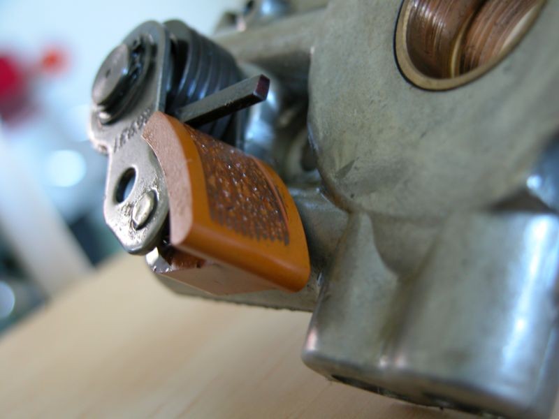

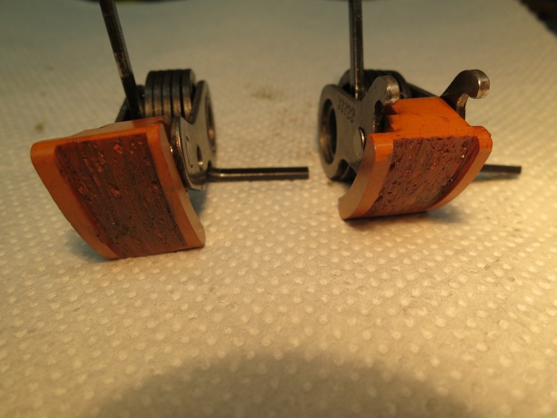

Neuer Beitrag 08.03.2017 19:49
Soo, Möppie läuft und klingt wieder, besser als je zuvor (liegt vielleicht auch an den neuen Andrews 26er Nockenwellen...).
Vieler herzlicher Dank nochmal an Armin und Karl, ohne Euch wäre das bestimmt nicht so reibungsarm über die Bühne gegangen!
Anbei noch das Foto der alten Spanner, war vielleicht noch nicht höchster Alarm im Gehäuse, aber lieber so als andersrum, die 50% beim hinteren Spanner (rechts) waren bestimmt erreicht, Superglide, Bj. 2003, 34 000km (falls noch jemand die Statistik weiterführt).
Schöne Grüße
Roland
Attachment 451370

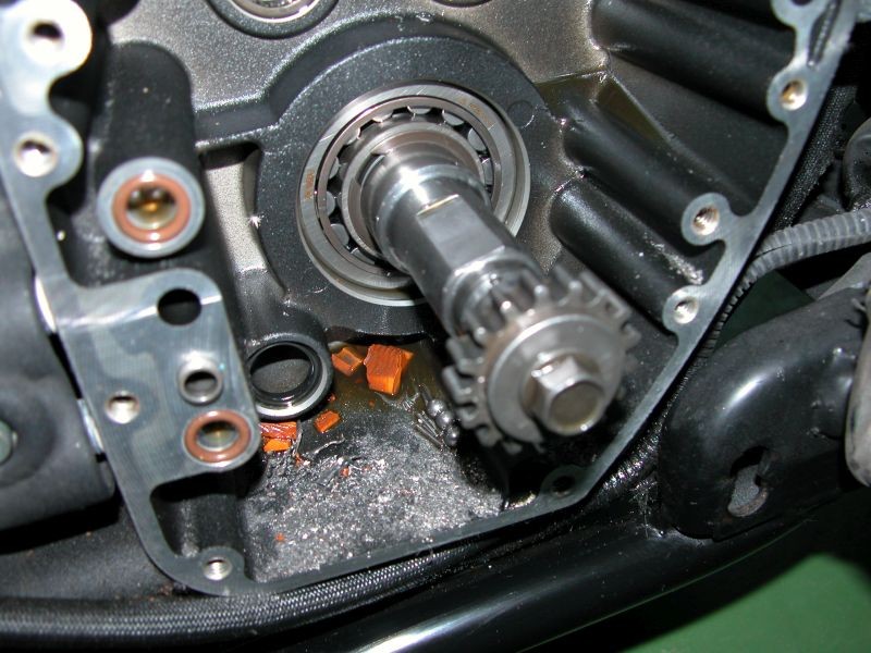

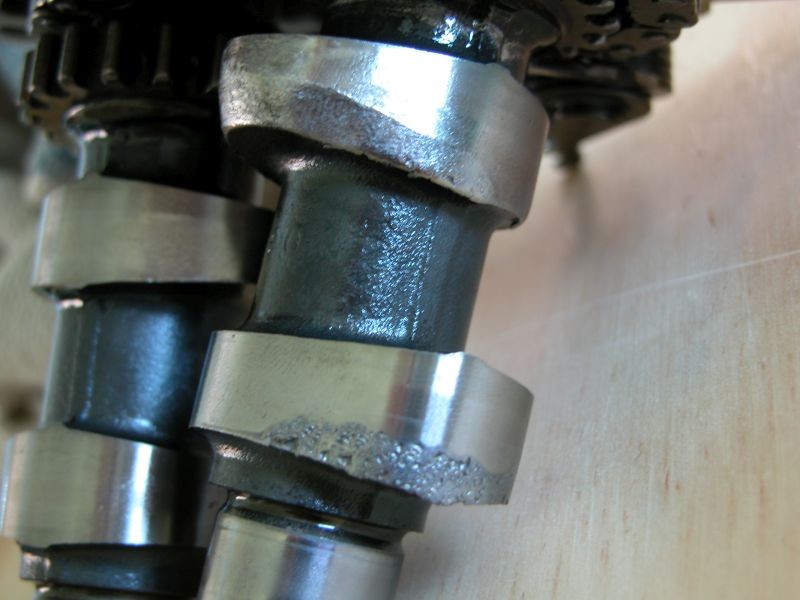

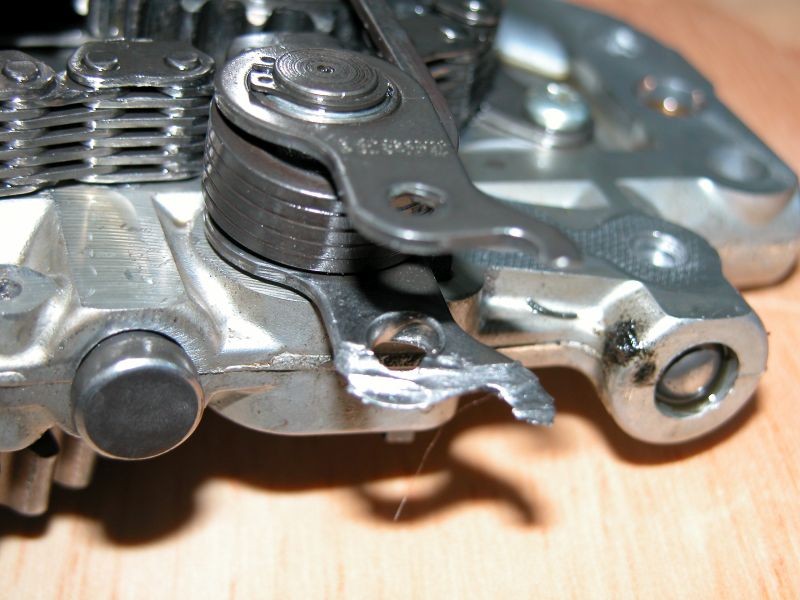

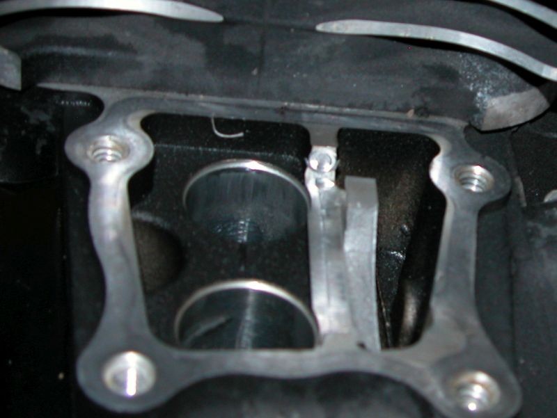

ich habe wieder einen Fall für die Statistik:
Road King EZ. April/2004, kapitaler Motorschaden bei 45000km verursacht durch den hinteren Nockenwellenkettenspanner! wobei der vordere Kettenspanner noch gut ausschaut und sicherlich noch eine Weile seinen Dienst getan hätte.
Neben den Spanner sind natürlich die Ketten defekt, die Nockenwellen, Ölpumpe, Hydros usw sind auch Schrott, das vordere Hydrostößellager hat sich aufgeweitet und oberhalb ist ein Stück des Gehäuses herausgebrochen, die Kurbelwelle ist ebenfalls beschädigt. Bisher wurde der Motor noch nicht weiter zerlegt aber ich vermute das sich hier noch einige Reste vom Spanner oder Späne verteilt haben.
Gruß Robert
hier die Bilder:

Attachment 451371
Attachment 451372
Attachment 451373
Attachment 451374
Attachment 451375

Neuer Beitrag 14.06.2017 15:33
Ja, scheiße.
Für mich sieht das aber eher nicht nach normalem Verschleiß aus, sondern, dass der hintere Spanner sich auf einmal verabschiedet hat, also sich z.B. die Halteniete gelöst hat.

Neuer Beitrag 14.06.2017 18:26
Das ist ein echt kapitaler Schaden! Aber es sieht nicht unbedingt nach Spannerverschleiß als Ursache aus! Die rumliegenden Nadeln und die verschlissene Nockenwelle deuten eher auf ein defektes NW-Lager als Auslöser!?

Neuer Beitrag 14.06.2017 22:08
Ich habe die Road King mit dem Motorschaden gekauft, laut Vorbesitzer und der Werkstatt soll aber eindeutig der Kettenspanner für den Schaden verantwortlich gewesen sein.
Geräusche hatte er schon längere Zeit wahrgenommen, sein vorheriger Schrauber hatte aber immer abgewunken und gesagt das sei völlig normal 🥷und er soll mal einen Ölwechsel machen, danach war es seiner Ausage nach tatsächlich etwas besser, wurde aber bald wieder lauter bis dann gar nichts mehr ging...
Ich habe mir mal die Fragmente vom Kettenspanner angesehen, der war am Ende! die Lauffläche der Nockenwellen an den Lagerstellen sehen hingegen noch gut aus, daher gehe ich davon aus, das die Nadeln erst bei der Demontage herausgefallen sind.
Gruß Robert
