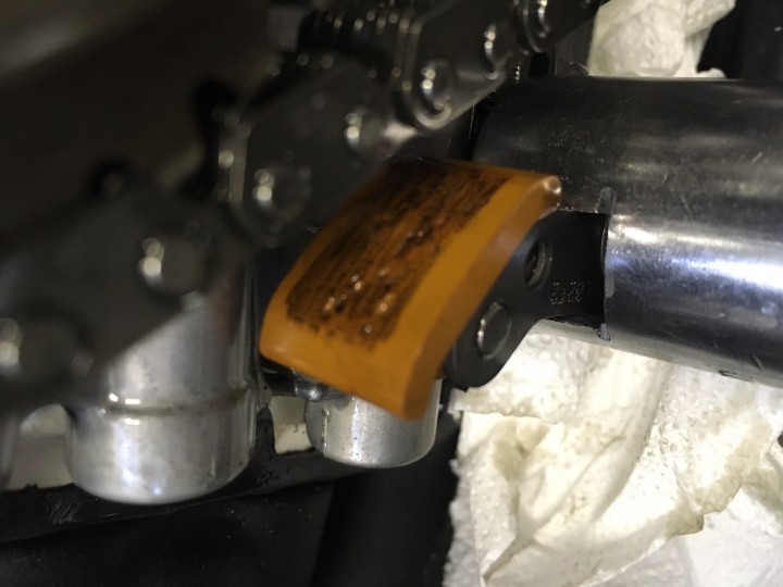

pan-bobber · seit
pan-bobber
Neuer Beitrag 01.09.2020 18:35
2008 Softail - der Freundliche meint die wären fällig, was denkt ihr?
(55000km auf der Uhr)
er hat den Motor bereits auf, um Nockenwellenlager zu wechseln, die hinüber wären. Ich hab mal das OK zum Wechsel gegeben, wobei ich, wäre der Motor nicht bereits offen, diese Spanner nicht tauschen würde.
Neuer Beitrag 01.09.2020 19:10
Der Spanner sieht für mich tadellos aus! Der er an einer Rollenkette läuft, sind die sichtbaren Einlaufspuren unvermeidlich und völlig in Ordnung (wie z. B. auch am Primärkettenspanner).

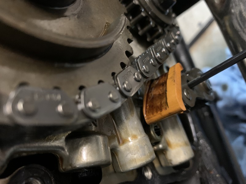

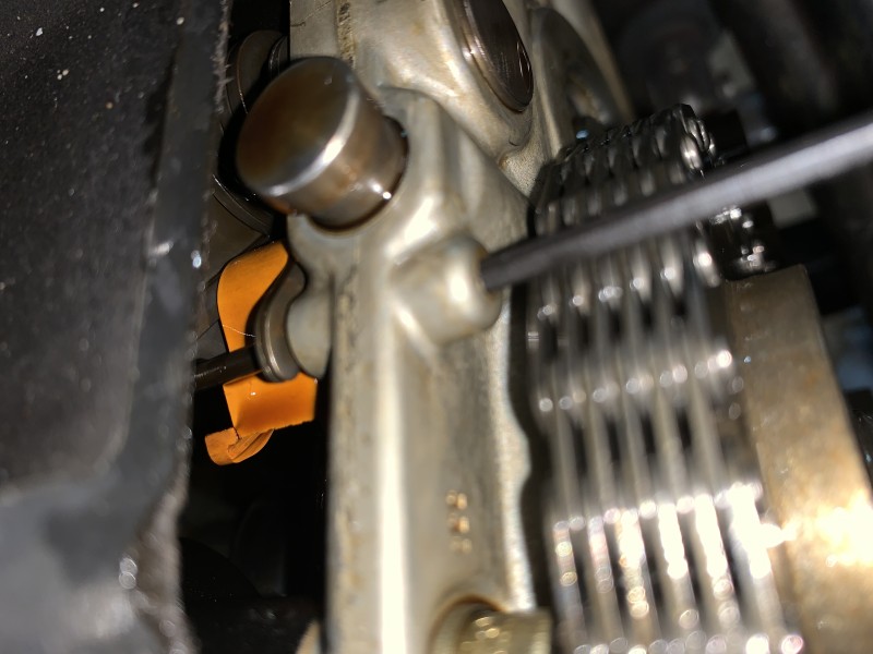

Heute habe ich bei meinem neuerwerb mal nachgeschaut TC88 Bj.2002 83.000Km
Ob es noch die ersten sind kann ich leider nicht sagen, der Deckel war aber schonmal auf.
Gruß Peter
Attachment 451589
Attachment 451590
Gruß Peter
Neuer Beitrag 31.12.2020 14:42
Tja, die sind fällig! Der hintere ist angebrochen. Gut, dass Du geguckt hast!
