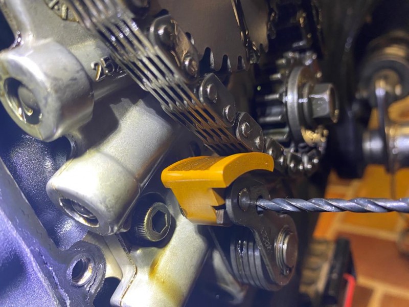

Habe vor langem mal gefragt ob schon jemand Erfahrung hat mit den Hydraulischen Nockenwellenspannern.
gab bi jetzt keien Antwort.

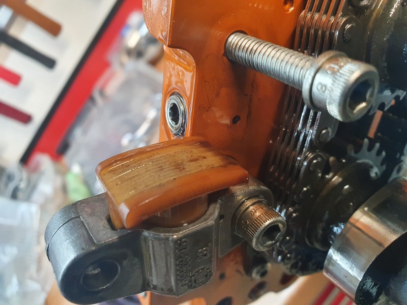

Gestern habe ich im Zuge eines Umbaus mal den Deckel abgeschraubt und ein Bild geschossen.
Der TC88 B hat nun 232 Tkm auf der Unr und bei 100Tkm wurde von konventionellen Spannern auf Hydraulische umgebaut.
Also nach 132Tkm siehr es so aus:
*schibo · seit
*schibo
Neuer Beitrag 09.01.2021 13:13
Habe vor langem mal gefragt ob schon jemand Erfahrung hat mit den hydraulischen Nockenwellenspannern.
Gab bis jetzt keine Antwort.
Der TC88 B hat nun 232 Tkm auf der Uhr und bei 100Tkm wurde von konventionellen Spannern auf Hydraulische umgebaut.
Also nach 132Tkm sieht es so aus:
Attachment 451405
Neuer Beitrag 09.01.2021 20:46
Sieht sehr o.k. aus! 😁

Da ich voriges Jahr auch bei meiner die hydraulischen Spanner verbaut habe, wäre es sehr interessant zu wissen wie der hintere Spanner nach dieser Laufzeit aussieht?? ( 130tkm.)
hinten ist beim SE Upgrade ja die alte Glieder Kette im Einsatz verblieben diese nutzt sich sicher mehr ab nehme ich an.

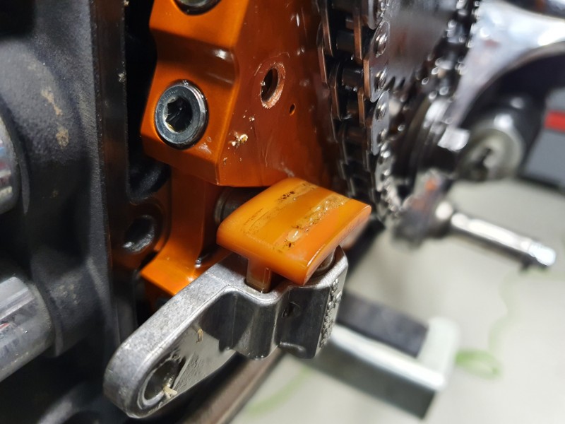

*schibo · seit
*schibo
Neuer Beitrag 10.01.2021 23:32
Hier noch der hintere Spanner, auch nach 132 Tkm:
Ich werde beide natürlich ersetzen.
Attachment 451406

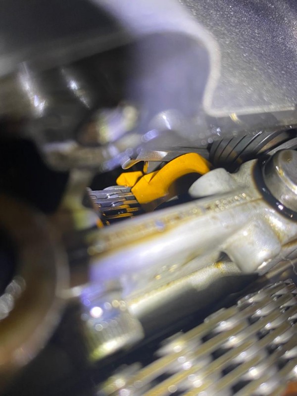

Der Kauf der Road King und die Reparatur der Spanner und Nockewellenlager hat mein Buget erstmal erschöpft.
Ich will aber später nochmal auf Andews 026 Nockenwellen umrüsten und werde dann auch das Hydraulische set nachrüsten.
Gruß Peter
Attachment 451591
Attachment 451592
Gruß Peter

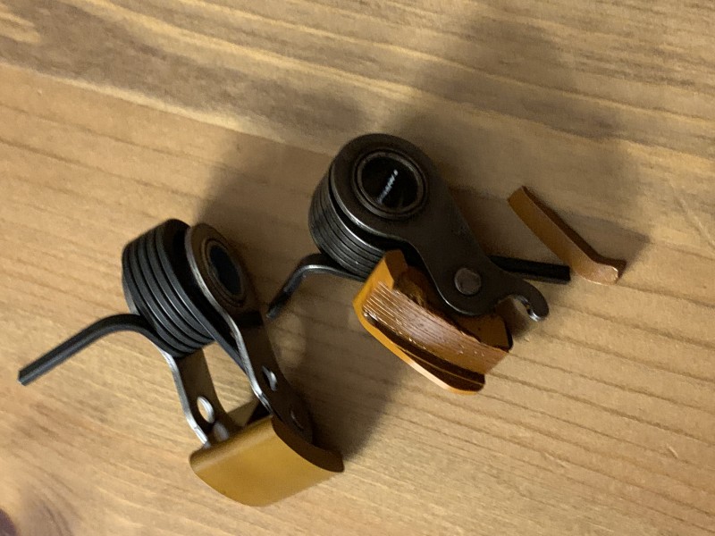

Hallo zusammen ,
dank der Beiträge konnte ich mich auch aufraffen die Spanner zu prüfen. Der hintere scheint kurz vorm abbrechen zu sein.Vorne wäre OK.  Der Km Stand liegt bei 42500Km. (Springer 2002er ) So entsteht nie Langeweile...

Neuer Beitrag 19.01.2022 07:33
Oha, das war gerade noch rechtzeitig!
Gutes Gelingen!

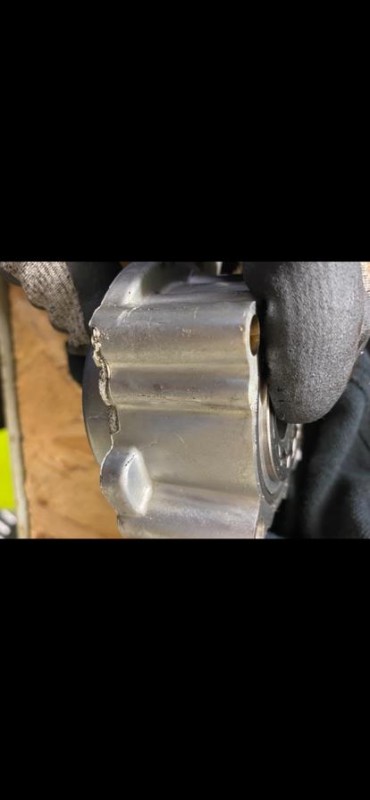

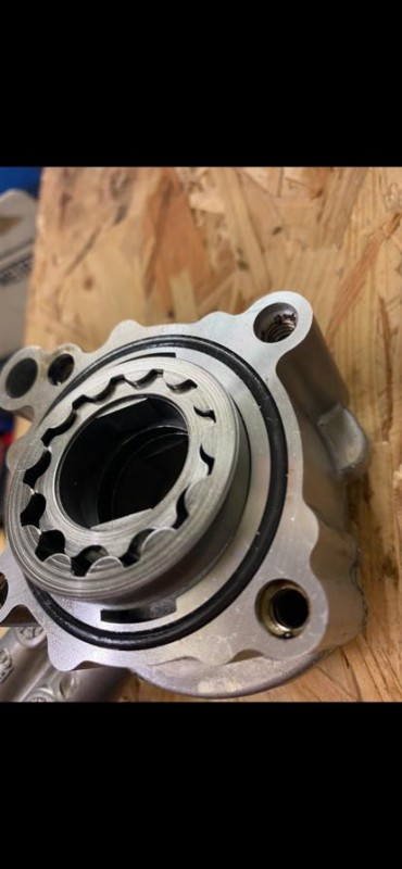

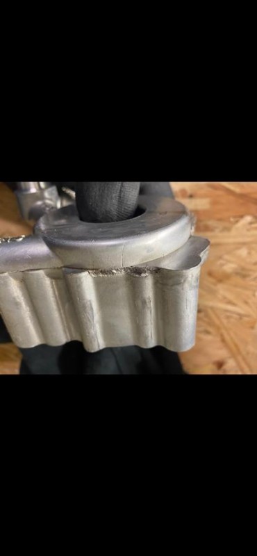

Neuer Beitrag 03.03.2022 15:50

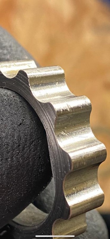

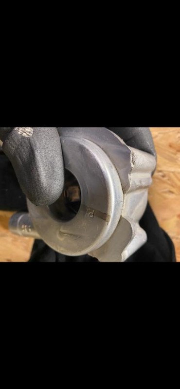

Hallo zusammen ,
ich bin gerade dabei alles zu zerlegen und dabei ist mir die Ölpumpe aufgefallen. Kann ich die mit den Laufspuren und den kleinen Gussrissen weiter nutzen ? Ich kenne die Qualität nicht wie die normalerweise aussehen sollten. Was meint Ihr ?
Mein Motorrad ist einmal Im Sommer heißgelaufen wegen Autobahnfahrt und dann Stau im Sommer. Dabei ist die Beschichtung am Krümmer Abdeckblech abgekokelt, Oberschenkel verbrannt .... Vielleicht sind die Risse auch davon ?!?
Danke an Armin für die Anleitung.
Michael
Attachment 451409
Attachment 451410
Attachment 451411
Attachment 451412
Attachment 451413
