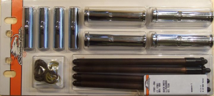

Um meinen Rockerboxen die Zerlegung zu ersparen (never change a running system...) und bei zukünftigen Arbeiten an den Nockenwellen oder Hydrostößeln schneller zu sein (damit sind alle Vorteile bereits genannt), habe ich mir die verstellbaren Screaming Eagle Stößelstangen gekauft. Ich habe sie jetzt 20.000km in störungsfreiem Betrieb.
Das Set enthält neben den erforderlichen Dichtungen auch neue Chromrohre, die wegen ihrer veränderten Teilung oben zu unten die Zugänglichkeit für die Einstellung der Stoßstangen erleichtern. Dem Kaufpreis von fast 200 Euronen muss man die ersparten Kosten für die bei der Demontage der beiden Rockerboxen und der vier Chromrohre benötigten Dichtungen gegenüber stellen. Aus meiner Sicht hat sich die Investition spätestens dann relativiert, wenn man ein zweites Mal an die Nockenwellen, die Ölpumpe oder die Hydros ran muss.

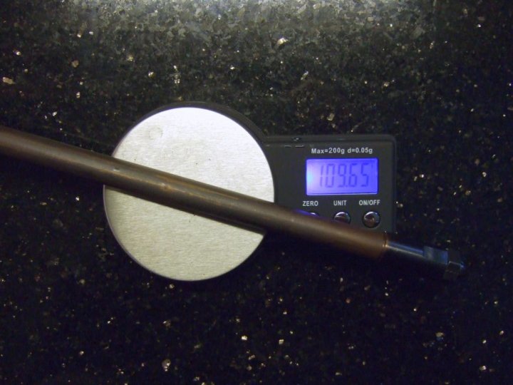

Ein Blick auf die Waage zeigt, dass die verstellbaren Pushrods erheblich (30g bzw. fast 30%) schwerer sind als die starren Originale. Wenn ich hohe Drehzahlen lieben würde, wäre ich aufgrund der oszillierenden Massen bei starren Pushrods geblieben. Andererseits sind diese Pushrods offizielle Teile der Company und ohne Einschränkung freigegeben. Für Motoren mit vergrößertem Ventilhub gibt es die Stangen auch "tappered", also oben verjüngt für den notwendigen Freigang.
Im Zubehör gibt es solche Stößelstangen auch aus hochfestem Aluminium. Das spart Gewicht, verringert aber auch die Steifigkeit des Ventiltriebs.

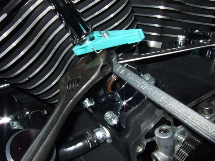

Ein Arbeitsgang, der bei den verstellbaren Stösselstangen zusätzlich erforderlich ist, ist naturgemäß die Einstellung. Hier sollte man keine Fehler machen! Unkritisch ist der häufigste Fehler, das Einstellen bei nicht korrekter Lage des zugehörigen Nockens. Der Ventiltrieb meldet dann mit lautem und unüberhörbaren Klappern, dass das Betriebsspiel des zugehörigen Ventils zu groß ist. Unangenehmer ist ein im Netzt berichteter Montagefehler, der insbesondere "Grobmotorikern" unterlaufen kann: Das Anknallen der Kontermutter mit zu hohem Drehmoment. Die Mutter kann dann im Betrieb brechen, wass man zwar am zunehmenden Ventilspiel sofort hört, eine Weiterfahrt aber verbietet.
Hier sieht man das Einstellungsgefummel. Die Wäscheklammer hält das Schutzrohr oben. Man braucht je einen Schlüssel für die Kontermutter und die beiden, zueinander verstellbaren Hälften der Stößelstange. Drei Hände wären ideal
Ich persönlich bin sehr zufrieden mit meiner damaligen Entscheidung, die verstellbaren Stößelstangen zu verbauen, und würde es jederzeit wieder tun. Wer gerne mal seine Rockerboxen zerlegt, braucht sie aber nicht.
