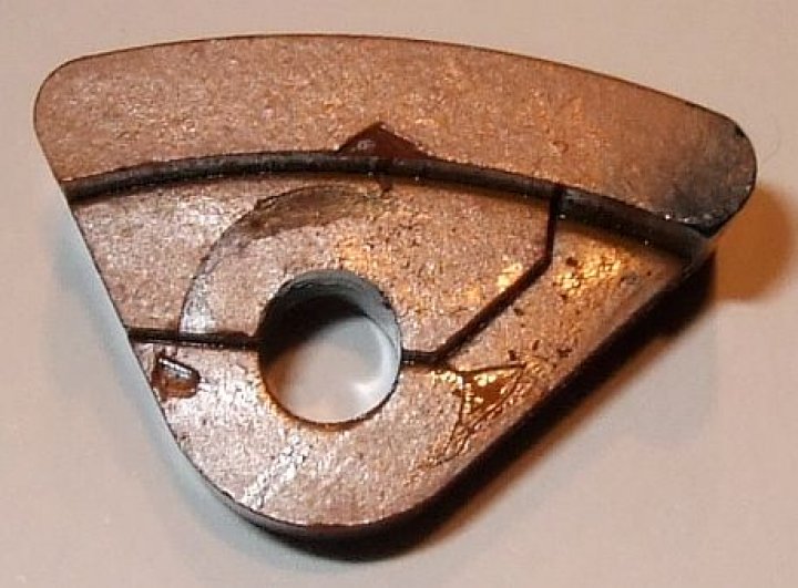

Wow! Das System war schon vor einem Jahr mal auf einer anmerikanischen Ausstellung, ich konnte es aber nirgends im Netz finden. Der "Pressetext" von Cyco ist aufschlussreich:
Our CYCO chain tensioner pads exceeded the OEM tensioner pad utilizing a high performance Polymide-Stanyl that
surpasses all other plastics in high pressure-velocity (PV) situations for timing chain tensioners.
It simply withstands the demanding conditions for a longer period of time. The Cyco tensioner pads
have lower creep and lower fatigue especially at high temperatures and/or load (PV) conditions,
exceeding all othe engineered plastics. PA46 has the lowest coefficient friction of all other Polymide
based materials when lubricated with engine oil. Our tensioner pad gives you the best wear and fatigue
performance-substantially longer than the common commercial materials currently used (OEM).
This is extremely important when chain slap starts causing pitting wear.
Das hier erwähnte, temperaturfeste Polyamid PA46 wurde mir auch von meinem Kollegen in der Motorenkonstruktion empfohlen. Und ebenfalls bestätigt wird die Aussage meines Kollegen, dass es sich bei den "Schlaglöchern" im Spannschuh um Pttings handelt, die von dem auf dem peitschenden Kettentrum tanzenden Spanner verursacht werden.  😁

Neue Erkenntnis:
Auf der von Armin gefundenen Seite von Cyco-Gaskets wird erwähnt, dass die Original-Spannschuhe aus Phenolharz bestehen, also nicht aus PA und mithin nicht aus einem Thermoplast. Eine soeben durchgeführte Brandprobe mit einem Feuerzeug an einem alten Spannschuh hat das bestätigt: Da schmilzt nichts und wird auch nichts weich. Es rußt nur ein Bisschen, und der Spannschuh wird schwarz .
Das ist wieder ein Hinweis darauf, dass die Löcher in der Lauffläche der Spannschuhe keine Ausschmelzungen durch Überhitzung sein können, sondern die bereits erwähnten Pittings sind.
