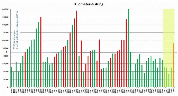

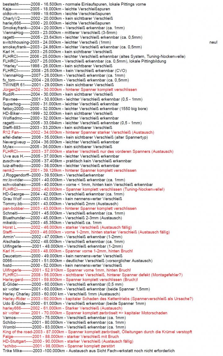

Sodele: Hier mal wieder eine aktualisierte Statistik 😁
(Rolf baut das jetzt in sein Balkekdiagramm ein. Veröffentlichung, sobald verfügbar)

Daaankeee!
Attachment 457008
Dieser Beitrag wurde schon 1 mal editiert, zum letzten mal von Karl H. am 26.02.2012 10:00.

Danke auch für die neue Tabelle und die Grafik. Aber was ich noch fragen will: wer wird denn in die Statistik aufgenommen und wer nicht?
Antwort bitte an ZU SCHWER.
Neuer Beitrag 25.02.2012 21:42
Sorry, Peter, mein Versäumnis: Deine Meldung habe ich soeben eingetragen (siehe Grafiken oben)!
Wer Baujahr, Kilometerstand und Verschleißzustand beider (!) Spanner angibt, kommt auf die Liste!

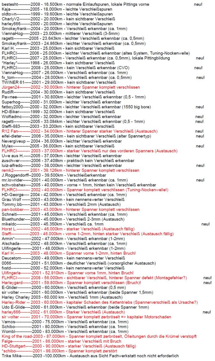

Bleibt also die Frage, welche Parameter der verbauten Komponenten oder der Betriebsbedingungen die Pittingbildung begünstigen...
Überlegung:
Der durchweg höhere Verschleiß des hinteren Spanners ließe sich wie folgt erklären.
Da das Pitting durch das Schlagen des zu dämpfenden Kettentrums verursacht wird, spielen die mechanischen Gegebenheiten eine Rolle.
Der Unterschied zw. vorn und hinten ist einmal die Form (Hebelarm) der Spanner und andererseits die Größe der Kettenräder.
Die sind vorn unterschiedlich groß, hinten gleich groß. Das könnte das dynamische Verhalten (Schwingneigung) der Kette beeinflussen.
Über den Achsabstand der Kettenräder kann ich jetzt nix sagen, aber auch da könnten verschiedene Trumlängen Einfluß haben.
Alles in Allem sind, wie es aussieht, die Parameter hinten ungünstiger.

Na denn:
Attachment 451506
Dieser Beitrag wurde schon 1 mal editiert, zum letzten mal von Karl H. am 26.02.2012 18:01.
