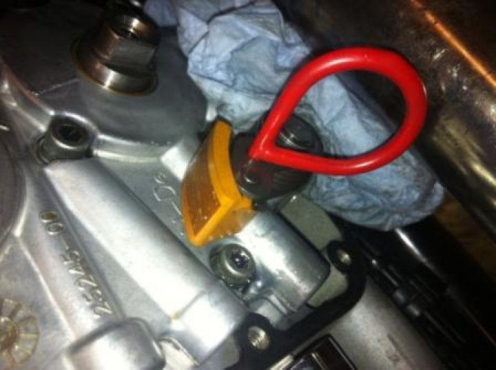

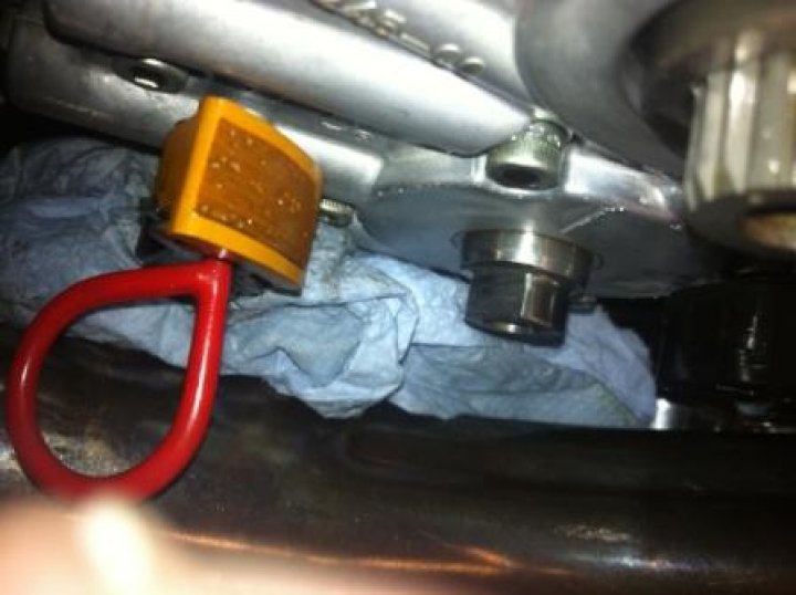

Hier mal ein Zustandsbericht der Spanner von meiner Harley:
BJ 2003, Ami Roller aus Staaten, CVO FLHRSEI 2, 103" Seriennocke SE253, 15.000 milen,
Normale Fahrweise von mir seit 3.000km, Fahrweise von Vorbesitzer nicht bekannt.
Zustand vorne wenig eingelaufen ca. 1mm. tausche sie aber trotzdem aus, weil ich schon neue habe und auch schon alte Dinger sind 😁
Attachment 451455
Attachment 451456
