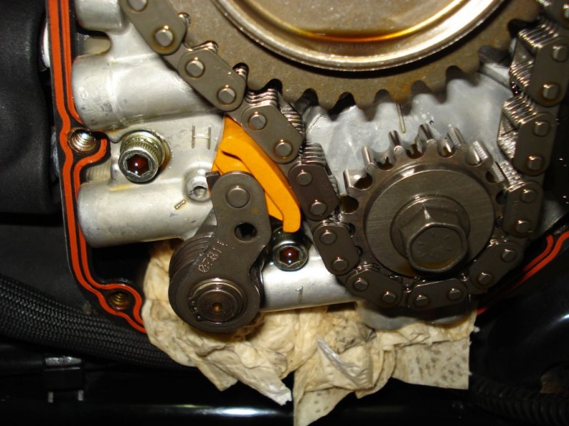

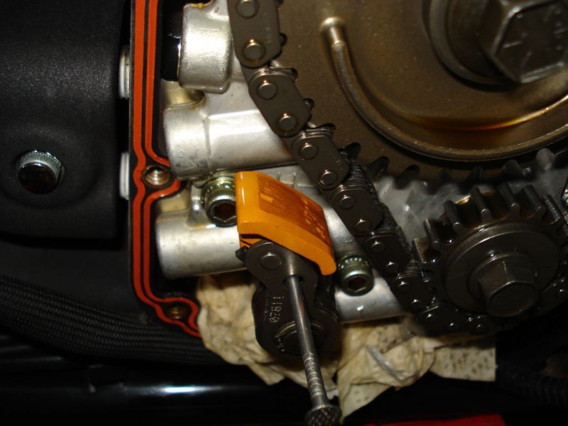

soweit ich mich noch erinnern kann war ich der erste, der über dieses Problem hier berichtet hatte. Damals waren bei 86.000 km die Spanner nur noch Brösel und hatten die Ölbohrungen verstopft, der Motor hatte keinen Öldruck mehr. Zum Glück hatte ich dieses rechtzeitig bemerkt und alles ist gut geblieben. Zwischenzeitlich habe ich das dritte Kettenspannerpaar im Motor und dieses hat nun 68000 km gelaufen. Wir haben gerade nachgeschaut um fest zu stellen das diese kaum, also nur wenig Verschleißerscheinungen zeigen. Zu unserem erstaunen. Also noch eine Saison halten werden. Für alle Neulinge bitte noch einmal zum mitlesen. Ein Mechaniker braucht ca. 5 Std. um diese zu wechseln. (Karl berichtete hier schon einmal.) Entsprechend sind die Kosten je nach Stundensatz. Was mir durch den Kopf ging ist: Kann es sein dass der Verschleiß auch entsprechend der Fahrweise sich richtet? Hohe Drehzahl zugleich auch schnellerer Verschleiß der Kettenspanner? Ich weiß es nicht. Wäre für mich aber denkbar. Ich habe eine ruhige Fahrweise und drehe den Motor nach Möglichkeit nicht höher als 3,5 tsd/Min. Eher weniger. Daher vielleicht auch die hohe Laufleistung von mitllerweise 213.000 KM ohne Motorrevision. Das sind aber nur Denkanstösse und keine Besserwisserei. Also bitte nicht verwechseln.

Attachment 451295

es gibt keine Indizien dafür, dass die Drehzahl der entscheidende Einfluss ist. Es geht eher um Fertigungstoleranzen der Kette, die nach 2001 bis 2003 aus dem Ruder gelaufen sind (Ebenheit der Kettenrückseite und ungleichmäßige Längung).

Attachment 451296

ja, die schlagende Kette ist ein zentrales Problem, weil sie die Pittingbildung auf der Lauffläche der Spannschuhe und dadurch erheblichen Materialabtrag bewirkt. Und prinzipiell denkbar ist auch, dass das Problem nur bei niedrigen Drehzahlen auftritt (dafür gibt es aber keine Indizien).
Unter welchen Bedingungen der Spannschuh als ungedämpftes Feder-Masse-System in Schwingung gerät und auf der Kette herumhüpft wüsste ich auch gerne. Leider ist mir das transparente Steuergehäuse aus dem Zubehör zu teuer .Sicherlich hängt der Resonanzbereich für das Schlagen der Kette und des Spanners von Unrundheiten der Zahnräder ebenso ab, wie vom Runout des Kurbelzapfens, einer ungleichmäßigen Teilung/Längung der Kette und der Drehzahl.

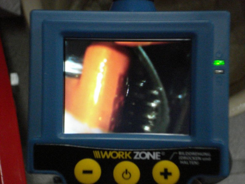

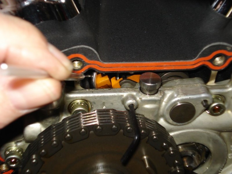

Hallo und ein frohes neues Jahr 2014

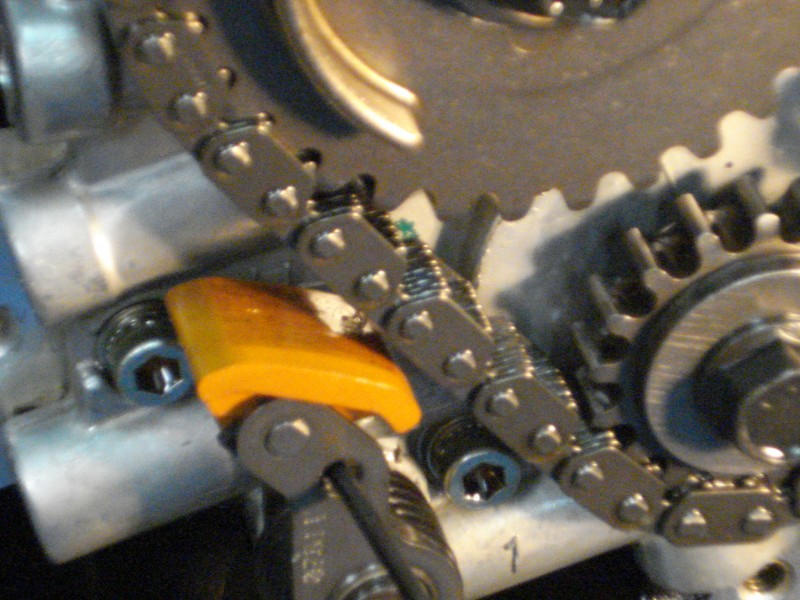

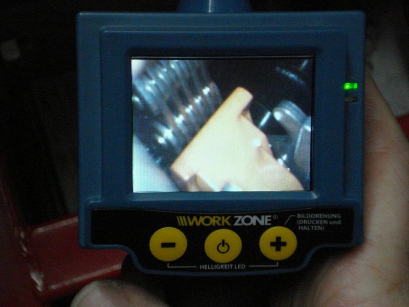

Um zu wissen was die Zukunft so bringt haben die Auguren ja früher gerne mal in den Eingeweiden nachgesehen,ich habs dann mal etwas moderner gehalten und mal nach den Nw-spannern gesehen.
Vor 3 Jahren mit 29000Km sah es so aus:
und hier das nächste Bild von heute, 50.000km
...und das nächste
Ich denke es bleibt vorest mal noch, da laut Handbuch ein Tausch erst bei Abnutzung ab der Hälfte ein austausch notwendig wird.
Gruß Jörg
Attachment 451297
Attachment 451298
Attachment 451299
Attachment 451300
Attachment 451301
Attachment 451302
Karl H. ist offline Karl H. · 10209 Posts seit 05.11.2011
Neuer Beitrag 02.01.2014 17:02
Danke für die Bilder, Jörg!
Sieht gut aus. Beim 2001er Jahrgang war die Welt halt noch in Ordnung. 😁

FXDXFIX ist offline FXDXFIX
282 Posts seit 19.04.2012
Neuer Beitrag 04.01.2014 03:50
Danke Karl. @ Jörg, da hat sich ja in den letzten 21.000 Kilometern, bis auf etwas Pitting, wenig verändert. Fährst Du eher Langstrecken oder bist Du auch oft auf Kurzstrecken unterwegs? Meine Nockenwellenkettenspanner sahen, nach deutlich kürzerer Distanz im Gemischtbetrieb, schon etwas beanspruchter aus. Ich werde in Kürze noch einmal reinschauen, um zu vergleichen. Ich hoffe, dass sich das Fortschreiten der Abnutzung ähnlich moderat verhält, wie in Deinem Fall.
Ralf
twiner61 ist offline twiner61 · 0 Posts seit 16.06.2026
fährt: flhrci ; xl1200; Buell XB 12
Neuer Beitrag 04.01.2014 21:34
Hallo Ralf,
fast ausschließlich Landstraße(Frankreich)und jedenfalls Langstrecke,keine Eisdiele oder Brötchen und Extratouren nur zur Tanke möglichst auch nicht.Autobahn nur notgedrungen und dann ca. 110-120 km/h.
Habe das Möp 2008 mit 17000km (Händler,1.Hand, aber ohne Handbuch bzw.Serviceheft)gekauft,also Fahrleistung fragwürdig,seitdem Wartung selbst gemacht,Schmierstoffe von Rev-Tec.
Gruß Jörg
