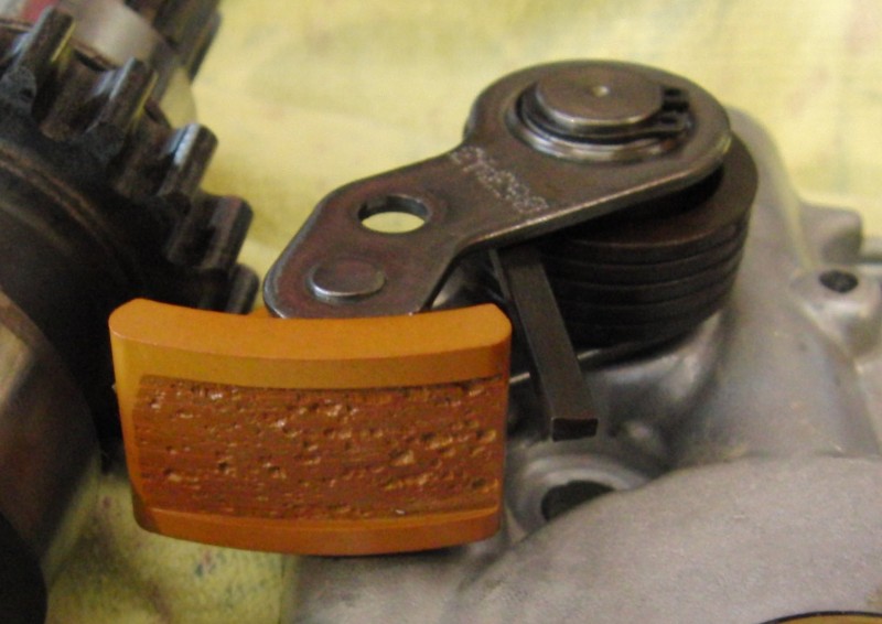

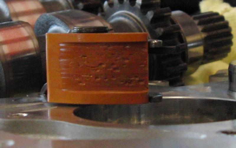

Meine RK, 2005, hatte jetzt nach 62.000 KM tiefe Furchen in den Spannern, das hätte sicher während der Saison einen kapitalen Motorschaden zur Folge gehabt.
nun verbauen wir das Screamimg Eagle Set mit größerer Ölpumpe und den modifizierten Spannern .
Neuer Beitrag 25.02.2014 21:47
Kannst Du ein Bild machen? Mich würde interessieren wie tief die Furchen sind.
Neuer Beitrag 01.03.2014 22:09
Hier die Bilder von Q2!
Der hintere Spanner hätte nur noch wenige Tausend km durchgehalten, weil er an der auflaufenden Kante progressiv verschleißt:
Der vordere Spanner sieht für diese Laufleistung noch gut aus. Die zulässige, 50% Verschleißtiefe ist noch lange nicht erreicht:
Attachment 451510
Attachment 451511

So ein "Klingeln und Klockern" wie Du schreibst, passt durchaus zum Kompensator. Wenn die Vorspannung fehlt, wird der Magnetrotor ebenfalls lose. Und der "klingelt" dann schonmal. War jedenfalls bei meiner 2003er Dyna auch so. Wichtig: Die rohrförmige Mutter auf dem Kurbelzapfen sollte man um ein paar Zehntel kürzen, damit sie wegen der erwähnten Toleranzprobleme nicht auf Block geht, bevor das richtige Drehmoment erreicht ist. Auf Wunsch kann ich eine Zeichnung dazu aus dem HTT-Forum bereitstellen.
Von Verschleiß der Zahnräder habe ich noch nie was gesehen oder gelesen. Da wäre die Überprüfung der sauberen Kettenflucht meine erste Maßnahme. Ggfs. wurde da in der Vergangenheit geschlampert.
Überhaupt kann ich nur dringend empfehlen, sich bei Arbeiten am Primärantrieb oder Ventiltrieb sklavisch an das Originalhandbuch zu halten. Das ist erste Sahne! Und manchmal merkt man erst hinterher, warum ein bestimmter Arbeitsschritt im Hanbuch stand. Auch die Angaben zu Drehmomenten und Anzugswinkeln sind äußerst wichtig. "Nach Gefühl" geht z.B. an der Kurbelwellenmutter rein garnichts.

Also hab jetzt alles demontiert , leider keine einstellbaren stößel .... naja , es ist soweit vollbracht . Der Zustand der Spanner ist zwar stark abgenutzt aber noch nicht gefährlich , natürlich erneuere ich sie jetzt trotzdem , soweit runter sind sie auf jeden Fall . Aufgrund der Einlaufspuren an den Zahnflanken werde ich darüber sinnen , ob ich die beiden und evtl. dann auch gleich die Kette erneuere . Ich werde aber nicht auf die komplett-Zahnrad -Lösung umrüsten , da ich mir nicht sicher  genug bin , ob alles 100% superwuchtig und schlagfrei läuft ..... das schwarze Plastikteil , auf dem die aüßere kette läuft ist auch ca 1 mm eingeschliffen und wird mit erneuert .
