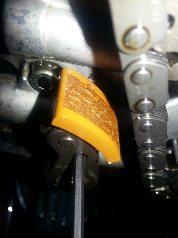

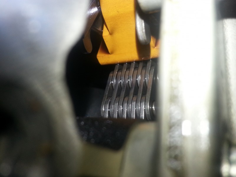

So, bin nun gestern abend auch mal dazu gekommen, meine Gleitschuhe zu überprüfen.
Vorab schon mal auf die Schnelle die ersten Bilder. Bin dann gestern nicht mehr dazu gekommen, den vorderen Schuh zur Seite zu drücken, da es dann schon dunkel war und ich leider kein Strom in der Garage habe. Werde es heute im Lauf des Tages mal versuchen, die Oberfläche zu fotographieren.
Bei der Gelegenheit, wie bekomme ich den Schuh am besten nach hinten???? Bevor ich jetzt den ganzen Thread durchsuche.........
Aber der erste Eindruck sieht glaube ich noch ganz gut aus, oder ?? Die Lady hat jetzt 44.000 Km auf dem Buckel......

Neuer Beitrag 08.03.2014 14:00

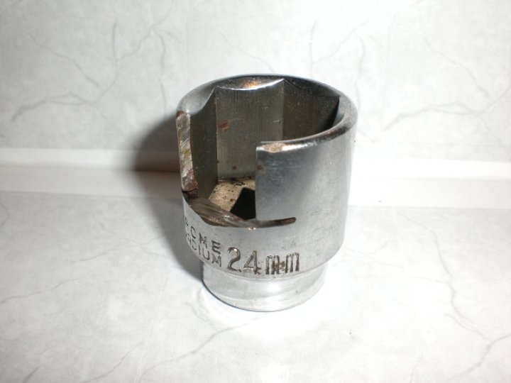

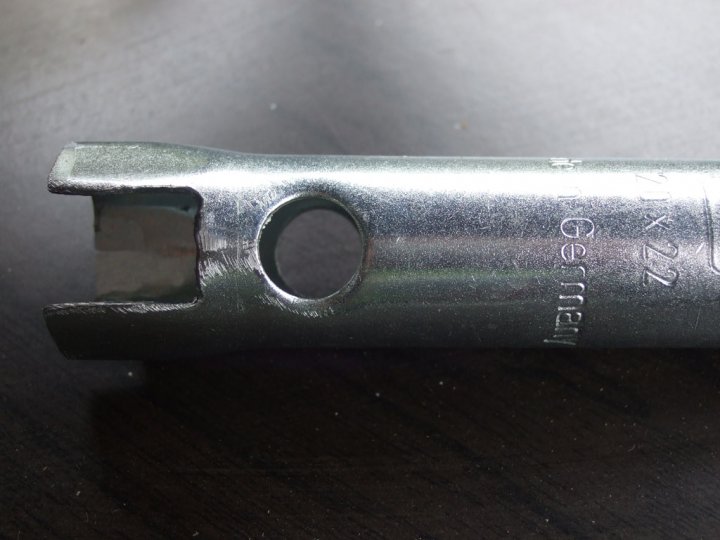

El Indio:
Ich:
Da der aus Blechteilen zusammengepresste Halter des Gleischuhs recht labil ist, empfehle ich eines der oben gezeigten Eigenbauwerkzeuge. Diese Werkzeuge verhindern eine einseitige Belastung des Hebels, die zu einer Verschränkung und im schlimmsten Fall zu einem Auseinanderfallen der Blechteile führen kann (selbst erlebt). Wenn Du ohne diese Werkzeuge mit einer Zange oder einem Schraubenzieher arbeiten willst (hinten geht‘s nicht anders), setze immer an der Seite des Spannschuhs an, an der auch die Schenkelfeder angreift.
Ach ja: Der vordere Spanner sieht noch nicht 50% eingelaufen aus. Aber bitte unbedingt den hinteren auch ansehen. Da kann es zuweilen deutlich schlimmer aussehen.

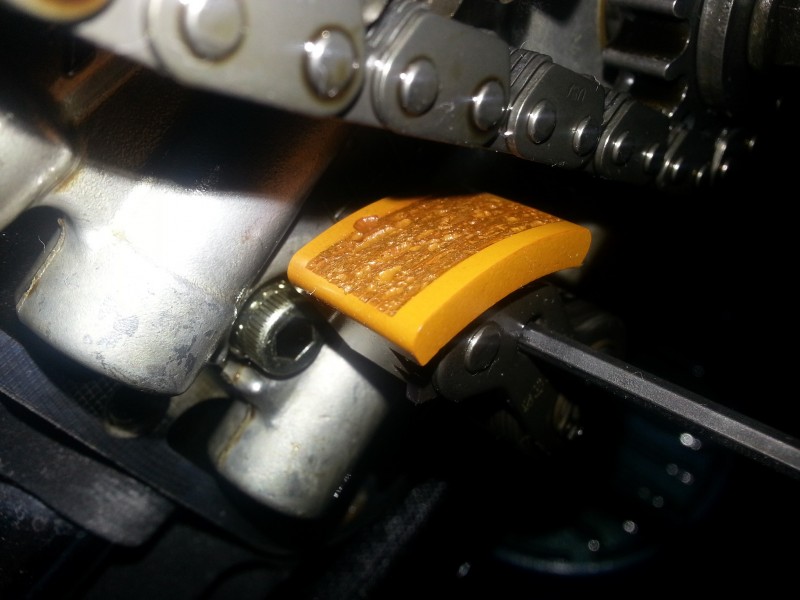

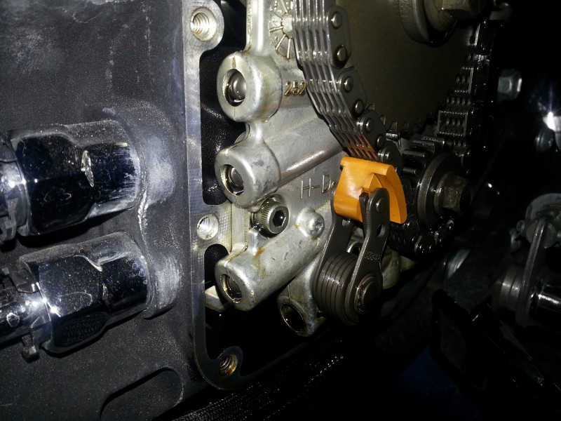

Apokalypso · seit
Apokalypso
Neuer Beitrag 08.03.2014 19:20
So, hier noch mal ein paar detailiertere Bilder ...............
An den hinteren Schuh bin ich leider nicht besser rangekommen.
Was meinen die Experten hier, wie lang kann ich damit noch ca. fahren ????

Neuer Beitrag 08.03.2014 19:42
Leider ist der hintere Spanner schlecht zu beurteilen. Er sieht an der sichtbaren Kante gut aus, kann aber progressiv verschleißen. Ich würde nach 10.000km wieder nachsehen.

Neuer Beitrag 08.03.2014 19:54
Danke für die Antwort Karl. Bin zumindest erstmal beruhigt, daß z.Zt. nicht unbedingter Handlungsbedarf besteht.
War ehrlich gesagt positiv überrascht, wie gut die Schuhe doch noch aussehen.😁
Da hat man hier in der Vergangenheit ja schon Schlimmeres gesehen.....

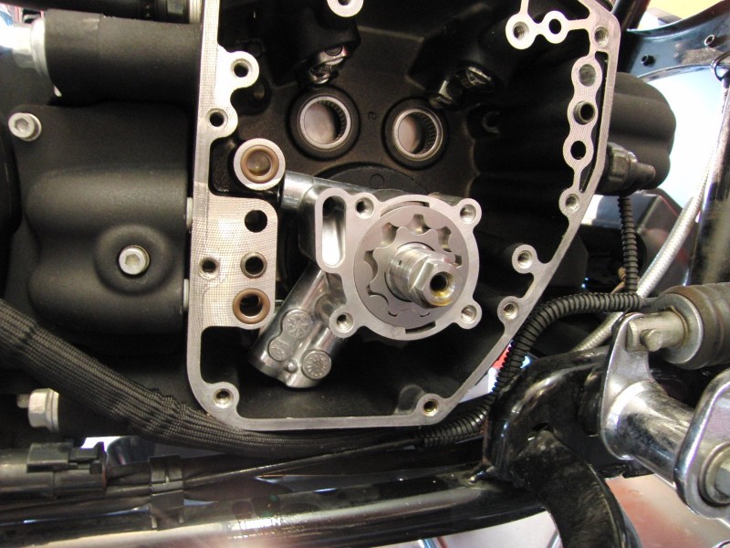

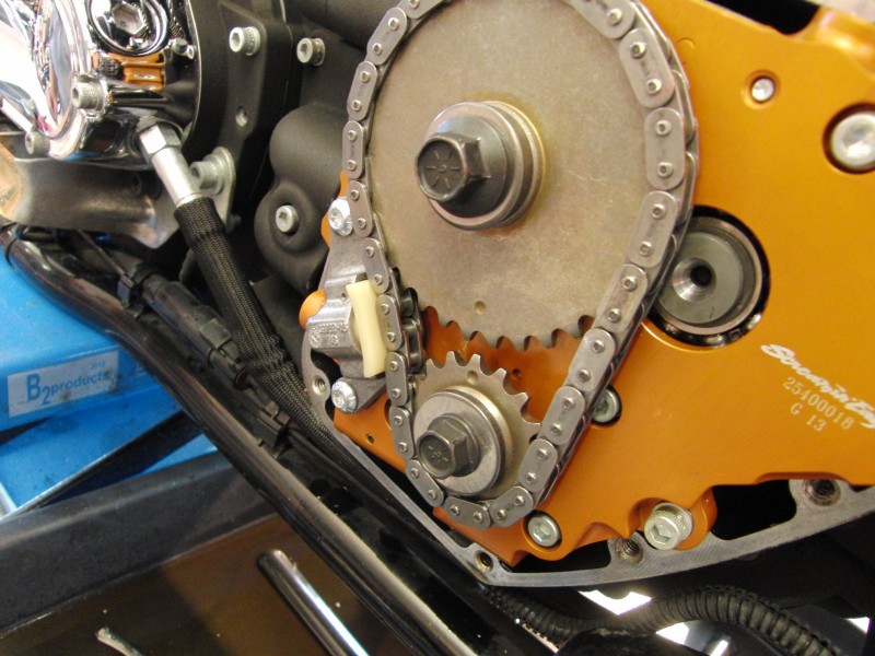

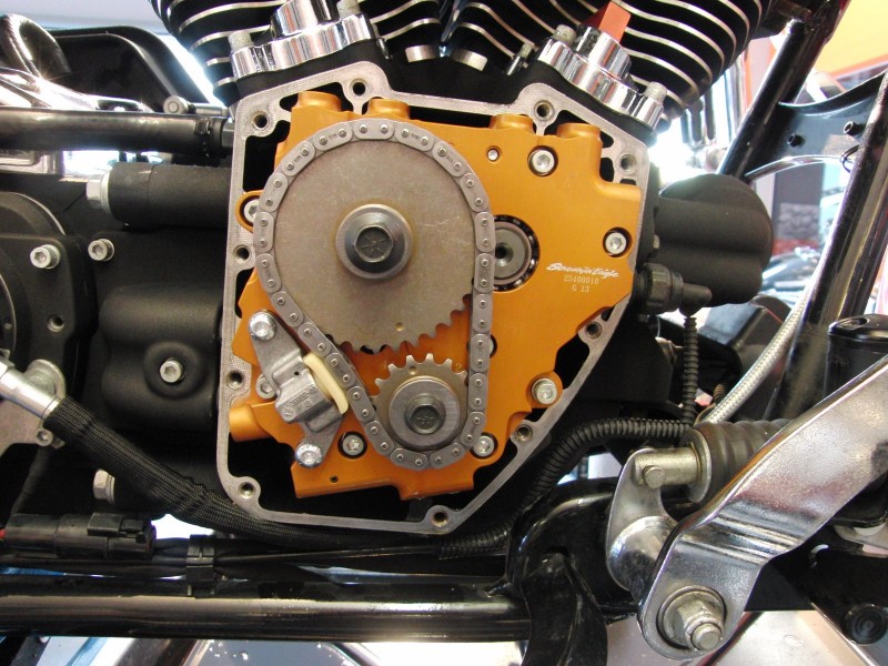

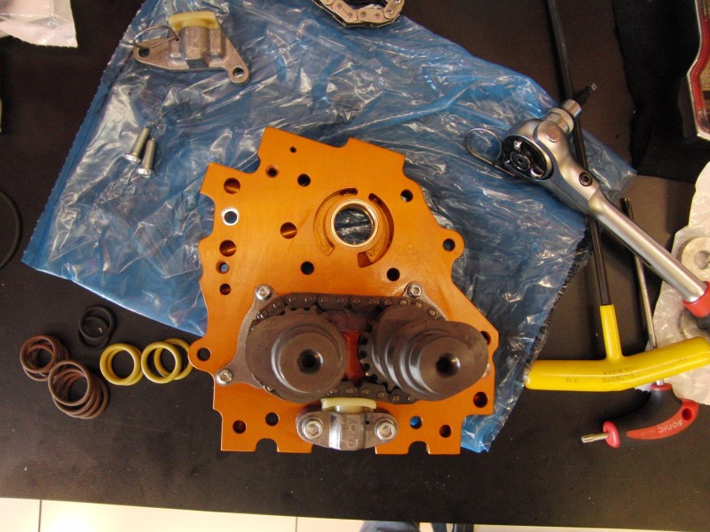

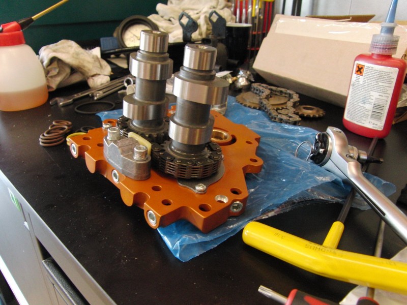

nachdem meine Nockenwellenkettenspanner ja etwas ruiniert ausgesehen haben, habe ich das KIT von Harley mit der "großen" Ölpumpe einbauen lassen. Dazu kam noch eine neue Nockenwelle und Nockenwellenlager (nicht von HD)
Hier die Bilder:
  • Platte, Nockenwellen, Kette und hinterer Kettenspanne
  • Neue Ölpumpe
  • Kette und vorderer Kettenspanne
Gruß CoolMan    🆒

Neuer Beitrag 10.03.2014 23:39
Sieht gut aus! 😁
