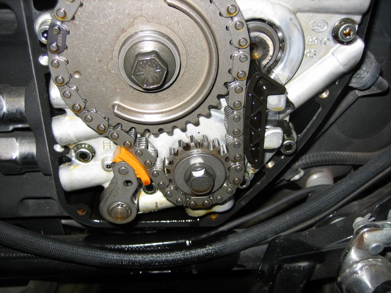

Neuer Beitrag 24.05.2014 16:50

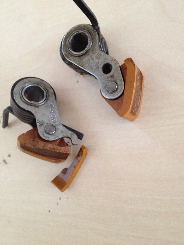

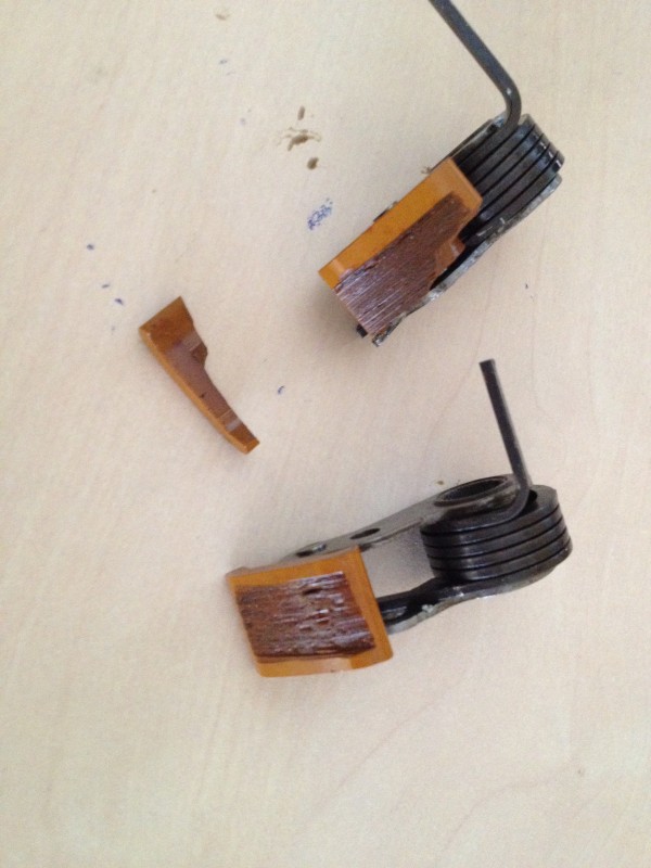

so, für die Statistik
heute ausgebaut ( lassen )🥰
Moped ist eine Heritage Softail Classic ( Vergaser ), Baujahr 2000, Km-Stand 65 232
waren die ersten Kettenspanner. Beim Ausbau ist der hintere Spanner gebrochen.
Gruß aus OWL Ulli
http://www.cosgan.de/smilie.php
Attachment 451312
Attachment 451313
Attachment 451314
Neuer Beitrag 24.05.2014 22:55
Hi Uli,
danke für die Bilder!
Der Bruch des hinteren Spanners ist ein Ausbauschaden. Beide Spanner haben für die Laufleistung noch erstaunlich viel "Fleisch". Streng nach Handbuch (50% Restquerschnitt) hätten die sogar noch ein bisschen drin bleiben können

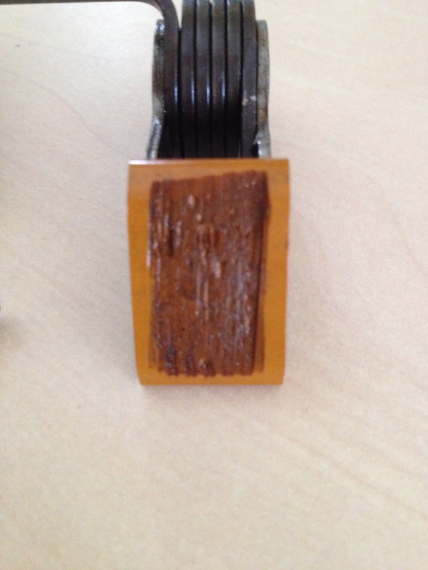

Neuer Beitrag 28.06.2014 14:39
hier mal ein Bild von meinem Nockenwellenspanner.
Fat Boy 2002 mit 27000TKm.
Ich würde sagen wie neu.
Attachment 451453
Neuer Beitrag 28.06.2014 16:17
Danke für das Bild!
Wenn der hintere Spanner auch so jungfräulich ausieht, kannst Du entspannt in die Zukunft sehen. 😁

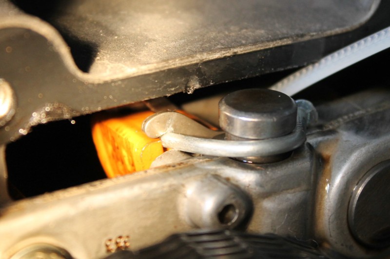

Neuer Beitrag 11.10.2014 18:52

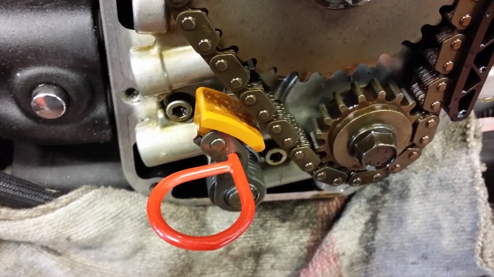

Für die Statistik:
FLSTC, BJ2003, 39.000 km, Original Nockenwelle und Kettentrieb, Verschleiß vordere Spanner 60%, hinterer Spanner 20%.
Den vorderen Spanner habe ich ausgetauscht, der hintere ist weniger als 1 mm eingelaufen und damit ok.
Den hinteren Spanner habe ich nicht über das in der Nockenwellenplatte vorgesehene Loch blockiert sondern über einen gebogenen Nagel der an der Oberkante der Nockenwellenplatte aufliegt. Dadurch kommt der Spanner deutlich höher, der Kunststoffschuh kann senkrecht gestellt und bestens eingesehen werden. Ich hoffe das kann man einigermaßen erkennen.
Gruß und schönes Wochenende
Hermann
Attachment 451316
Attachment 451317

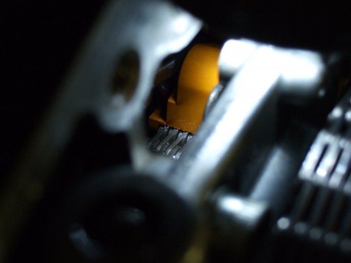

Neuer Beitrag 11.10.2014 19:10
Danke für die Info, Hermann!
Den hinteren Spanner solltest Du gut im Auge behalten, weil er nach meiner Erfahrung und aufgrund seiner Hebelverhältnisse (und Ausrichtung gegen die Kettenlaufrichtung) stark progressiv verschleißt. Wenn der Verschleiß also erstmal deutlich sichtbar ist, geht‘s rasant weiter. Ich gehe davon aus, dass er bei spätestens 50.000km fällig ist.
So sah mein hinterer Spanner bei 25.000km aus:
...und so bei 48.000km (bereits angebrochen):
Attachment 457378

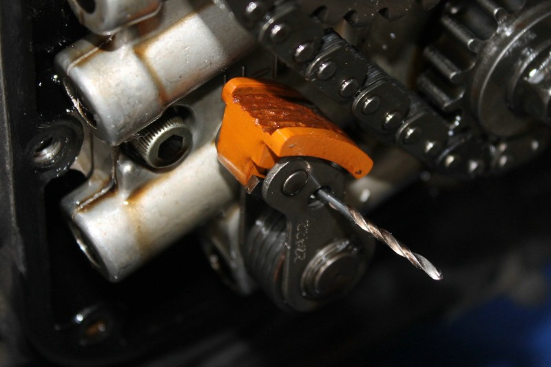

Neuer Beitrag 12.10.2014 16:19

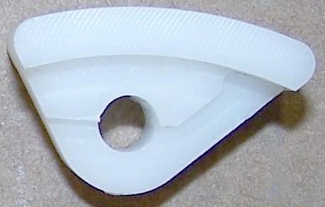

Ich habe im Thread nichts gefunden. Hat schon mal jemand die Nockenwellenspanner mit diesem Repair-Kit instand gesetzt? Welche Erfahrungen wurden damit gemacht?
Wie das geht sieht man hier: www.harleydavidsontensioner.com/replaceshoe.html
Nachtrag: natürlich wurde dieses Teil bereits thread behandelt, aber bislang konnte ich nichts darüber lesen ob das schon jemand gemacht hat. Und wenn ja gibt es Aussagen zur Lebensdauer?
Hermann
Attachment 451318
