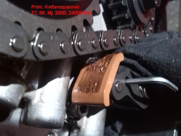

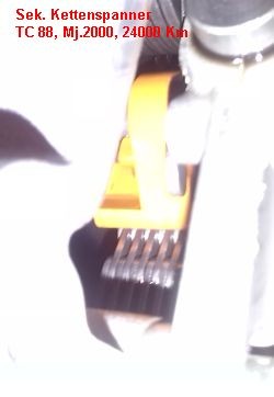

Neuer Beitrag 17.01.2015 15:05
Hallo All
Habe bei den letzten Fahrten bei der Gaswegnahme und Konstantfahrt im unteren Bereich so ein tackerndes Geräusch
festgestellt und mich deshalb entschieden mal im Bereich Nockenwellen, Hydros etc. nachzuschauen.
Hier nun ein Foto vom vorderen Spanner für die Statistik. Foto vom Hinteren ist etwas überbelichtet, ein besseres wird aber
nachgereicht, wenn die Platte ausgebaut ist. Muss mir nur noch ein Blockierwerkzeug für die Ritzel feilen.
Gruss Manni

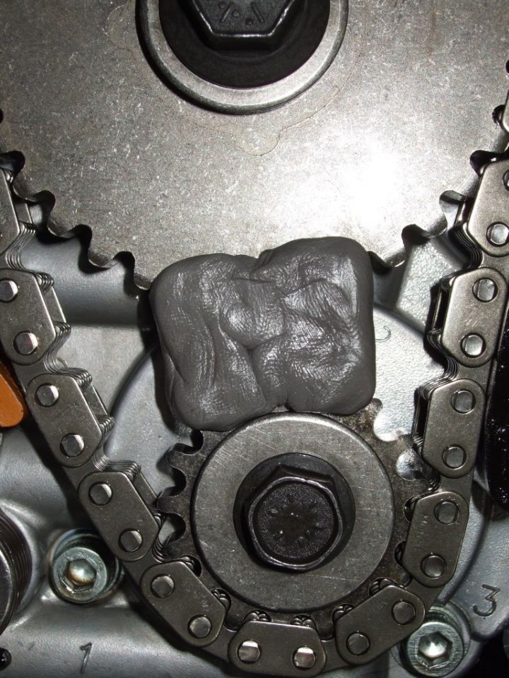

Neuer Beitrag 17.01.2015 16:54
Hallo Manni,
sieht gut aus! Danke für die Info!

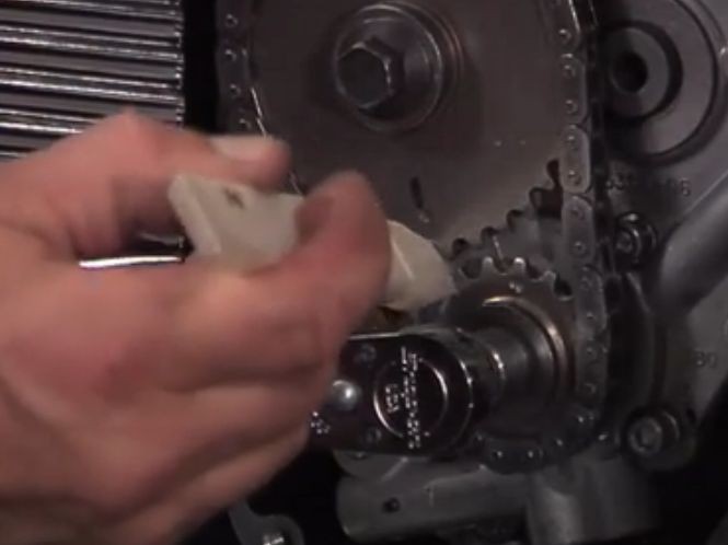

Feilen musst Du nichts!
Methode Epoxi-Knete:
Methode Kunststoffkeil:

Neuer Beitrag 17.01.2015 18:49
Danke für die Tipps.
Muss bei der Epoxi Knete noch ein "Trennmittel" aufgebracht werden?

Neuer Beitrag 17.01.2015 20:03
Hallo Manni,
da brauchst Du kein Trennmittel, wenn die Du die Zahnräder nicht extra mit Lösungsmittel entfettet hast. Auf einem leicht öligen Zahnrad klebt nichts. Musst halt sehen, dass Die Knete nicht hinter die Zahnräder quillt. Sonst geht der Knubbel bei montierten Rädern nicht mehr raus.
Für die Originalspanner bezahlt man beim Freundlichen über € 100,- pro Stück. Ich würde nur die Gleitschuhe wechseln, die es ja von Cyco mit passender Niet-Achse für wenig Geld zu Kaufen gibt (z.B. ebay). Wenn Du die Nietvorrichtung dazu brauchst, kann ich sie Dir gegen Portoerstattung ausleihen.

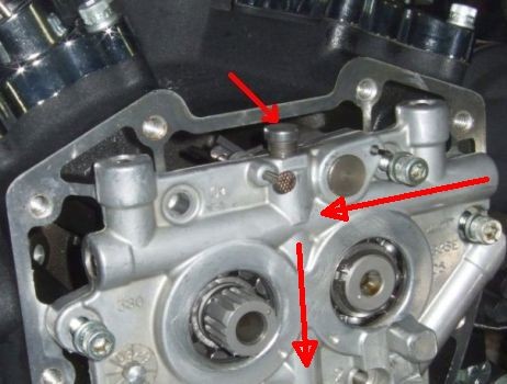

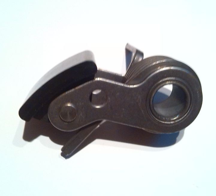

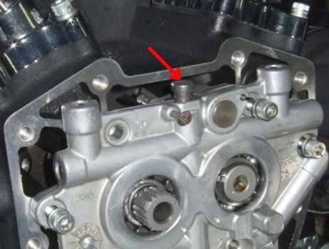

Neuer Beitrag 04.02.2015 21:01
Ich schon wieder
Habe heute u.a. meine Spanner erhalten und auf Grund der geänderten Farbgebung (s.Foto 1) mit W&W telefoniert.
Die konnten aber auch nix sagen, ob es nur eine andere Farbe oder vllt. auch eine Materialverbesserung ist
Die vorhandenen O-Ringe aus dem Dichtungskit konnte ich bis auf einen Kleinen zuordnen. Dieser müsste laut ExploZeichnung
für den Stopfen der NW-Platte sein (s.Foto 2, sorry ist von Karl H.). Jetzt meine Frage, wofür ist dieser Stopfen eigentlich 🤪

Neuer Beitrag 04.02.2015 23:04
Hi Manni,
den schwarzen Spannschuh finde ich extrem spannend! 😁
Könntest Du eventuell mal mit einer heißen Nadel an einer unkritischen Stelle (z.B. Seitenflanke) probieren, ob es sich um einen Thermoplasten handelt? Der bisherige Werkstoff (Phenolharz) wird bei Hitze nicht weich, eine heiße Nadel kann also nicht eindringen.
Der Metallstopfen verschließt die senkrechte Bohrung (senkrechter Pfeil), die das Öl aus der vom Ölfilter kommenden Bohrung (waagerechter Pfeil) zu weiteren Schmierstellen (z.B. Ausgleichswellen beim TC B) transportiert. Der abnehmbare Stopfen macht die Ölpassagen für Kontrolle und Reinigung zugänglich.

Neuer Beitrag 05.02.2015 19:02
für die "Aufklärung"
...weiteren Schmierstellen (z.B. Ausgleichswellen beim TC B) transportiert.
z.B. dort hin, richtig !?
...heißen Nadel an einer unkritischen Stelle (z.B. Seitenflanke) probieren...
TEST BESTANDEN !!!

Neuer Beitrag 05.02.2015 19:22
Ja, dorthin! 😁
Danke für den Test! 👏 (muss aber richtig heiß sein, die Nadel: Über 150°C)
