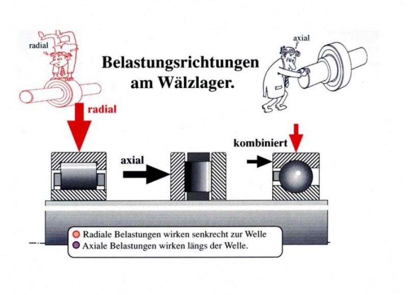

Radial muss das Rollenlager ca. 5 Mü-Meter (ein halbes Zehntel) Spiel haben, also gerade so spürbar. Axial darf es mehr als ein Zehntel sein.
HD_Manidu · seit
HD_Manidu
Neuer Beitrag 26.02.2015 14:53
@Karl H.
Ja, radial und das macht mich ja stutzig. Da sind die 5Mü aber überschritten.

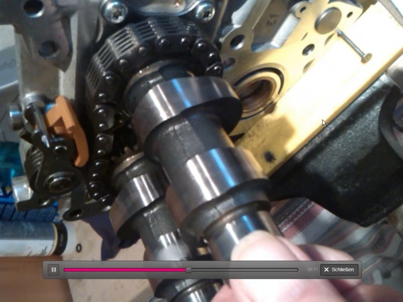

Neuer Beitrag 26.02.2015 16:23
Hallo Manni,
wenn Du am freien Ende der Nockenwelle wackelst (siehe Snapshot), sind 2 bis 3 Millimeter aus meiner Sicht völlig normal.
Was meinen die anderen Schrauber dazu?

Neuer Beitrag 26.02.2015 17:18
Danke Karl,
hast mich etwas beruhigt.

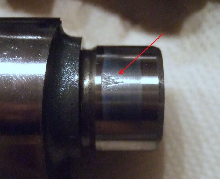

Neuer Beitrag 26.02.2015 18:07
Wäre das Lager so verschlissen, dass es unzulässiges Spiel hat, wäre das an den Oberflächen von Innenring und Rollen deutlich sichtbar.
Schaue Dir auch mal die Laufflächen der inneren Nadellager an. Ich habe bei 48.000km eine Schrott-Nockenwelle vorgefunden (siehe Foto).
Attachment 451517

Neuer Beitrag 26.02.2015 18:11
Bei 48 tkm ist das aber auch nicht lustig.
lg
Martin
Neuer Beitrag 26.02.2015 18:30
Glücklicherweise scheint das ein sehr seltener Einzelfall zu sein. Hätte ich den Oberflächenfehler nicht entdeckt, hätte ich mit einem explodierenden Nadellager einen kapitalen Motorschaden erlebt. So gesehen war der notwendige Spannertausch ein Segen für mich
Inzwischen hat der Motor 90.000km drauf und erfreut sich noch immer bester Gesundheit 😁

Neuer Beitrag 26.02.2015 22:43
Hallo Manni,
Vielleicht nicht gleich 2-3mm, aber schon erheblich viel. Wenn‘s nicht grad übermäßig viel ist, lässt sich über das "Endspiel" am anderen Ende der Welle keine Aussage über den tats. Zustand des Lagers treffen (wenn‘s bloß so einfach wär).
Uli (der gestern ein paar 2005er 72Tsd km Spanner gesehen hat, die nur noch die ersten paar wärmeren Tage der Saison überstanden hätten. Eintrag für die Statistik erfolgt noch vom Besitzer der Maschine))

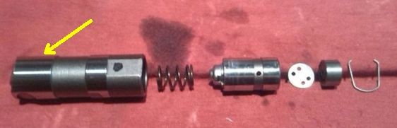

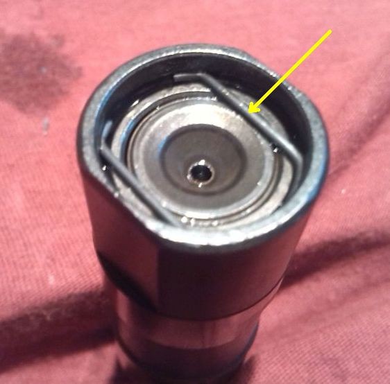

Neuer Beitrag 01.03.2015 20:49
Moin Leute,
habe mir jetzt die Hydros einmal vorgenommen und folgendes ist dabei heraus gekommen:
Nach Entfernen des Halteclip...
...kommen diese Teile zum Vorschein
Der untere Innenbereich (Pfeil) war schon sehr verschmutzt, noch kein Schlamm, aber die zur Reinigung benutzten Ohrstäbchen
waren "Kohle"-schwarz. Desweiteren wurden keine Besonderheiten festgestellt. Auch die Rollen wiesen keinerlei axiales und radiales Spiel auf. Bei der Montage habe ich alle Hydros mit ein wenig frischen Motoröl gefüllt und die nachfolgende Druckprüfung auf den Kolben war bei allen gleich. Also meine Frage dazu (S.47, 5. Post) hat sich damit auch erledigt.
Die Hydros schwimmen jetzt im Ölbad...
...und werden nach ein paar Tagen nochmals auf Druckverlust kontrolliert. Das Weitere wird sich ergeben.
Gruss Manni
