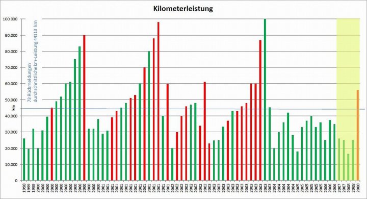

Allerdings waren in den Baujahren 2001-2003 gemäß (unserer weltweit einzigartigen ) Statistik die Ketten besonders rauh und der Spannerverschleiß besonders hoch.
@Karl
Könntest du noch mal die verschiedenen Satisikfarben erklären insbesondere ab 2007
ist rot defekt ?
ist grün OK?
ist gelb keine erkenntnis?

Neuer Beitrag 17.02.2015 12:10
rot ist Ausfall bzw. defekt
grün ist ok
das gelborangene müßte wohl rot sein

Neuer Beitrag 17.02.2015 14:46
@Rainer
Der gelb markierte Bereich ab 2007 bezieht sich auf die neue Spanner-Generation des TC96 und ist für unser Thema (TC8cool nicht relevant. Der dort sichtbare, rote Balken ändert nichts daran, dass ab TC96 bzw. 2007 Spannerschäden sehr selten sind.
fährt: FXSTB 2008
Rainer C ist offline Rainer C
309 Posts seit 18.04.2017
fährt: FXSTB 2008
Neuer Beitrag 17.02.2015 15:48
Gelb Kennzeichnet also den Modelwechsel auf TC96.
Danke, da hätte man drauf kommen können 🤪
