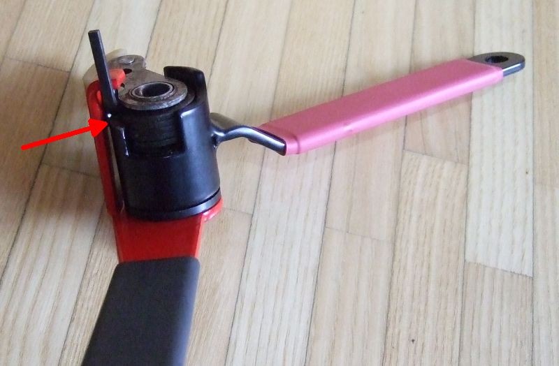

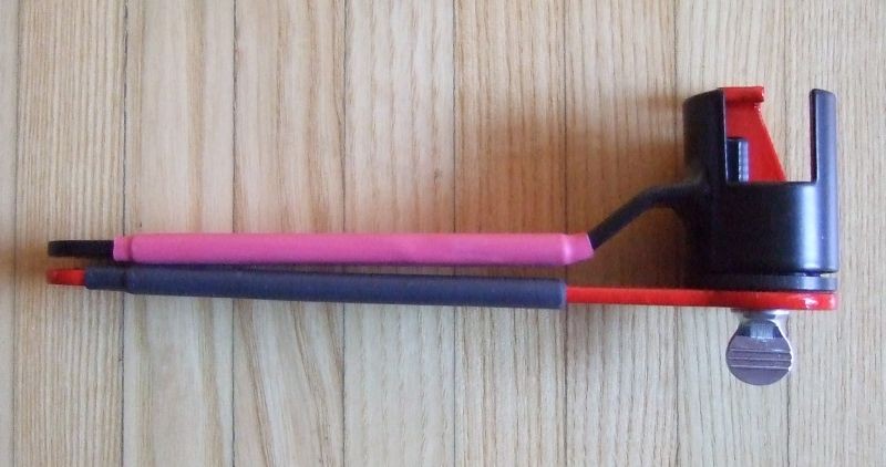

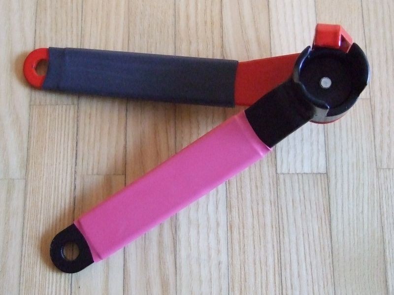

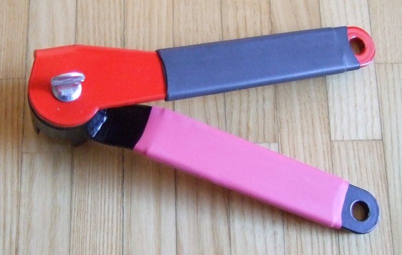

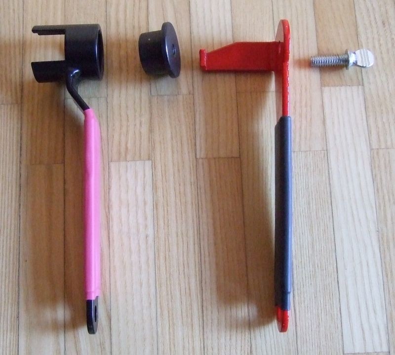

Ankunft des Päckchens aus Amiland und Begutachtung des Inhalts:
Sieht soweit alles recht seriös und durchdacht aus.

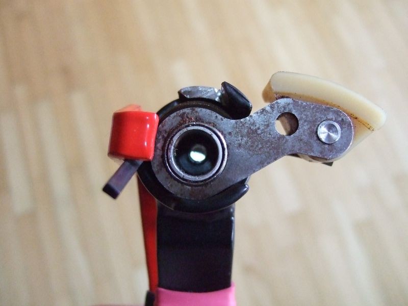

Jetzt wird der Spannschuh in den Spannmechanismus eingelegt. Leider verhindert der obere Federschenkel, dass der Spannschuh ausreichend tief ins Werkzeug eingeführt werden kann. Der Ausschnitt im Werzeug ist falsch bemessen. Mit Nacharbeit (Dremel) klappt es dann:

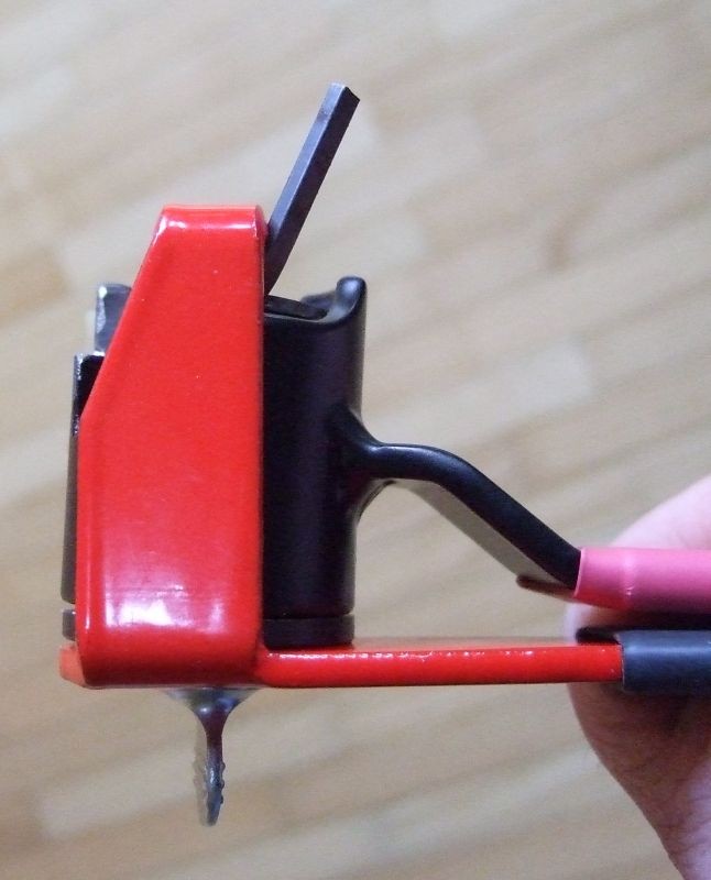

Jetzt kommt der im wörtlichen Sinne "spannende" Moment. Die Griffe werden zueinander geführt und die Feder gespannt:
Glaubt jemand, dass man den Spanner in dieser Stellung über den Lagerzapfen schieben und gleichzeitig den Federschenkel in die zugehörige Bohrung der Nockenwellengrundplatte einführen kann? Ausgeschlossen! Durch das Spannen verwindet sich die Feder massiv und mutiert vom zylindrischen Körper zu einem windschiefen Gebilde.
Gleiches Ergebnis, wie bei einem vor Jahren selbst gebauten Werkzeug!
Zum Schluss noch ein Zitat aus dem HTT-Forum zum Foti Tool: "I have this tool, and it will not work the way you want it to work."

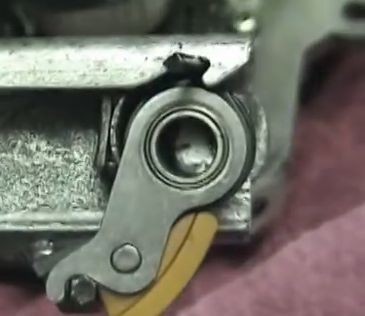

Habe ich probiert. Wenn man den Spanner weniger tief ins Werkzeug einlegt, greift der Spannarm optimal. Obwohl damit die Schiefstellung geringer wird, ist man noch immer weit von einer hinreichenden Parallelität zwischen Lagerbohrung und Federschenkel weg. Das ist das Grundproblem aller Werkzeuge, die den Einbau mit gespannter Feder möglich machen sollen. Das Bild zeigt einen Snapshot aus einem youtube-Video. Der gespannte Federschenkel steht auch schief zur Drehachse des Spanners. Im Video wird der Spanner trotzdem auf die Nockenwellenplatte gewürgt. Nach meiner Erfahrung kann man den Spanner bei solchen Aktionen leicht verformen bzw. zerlegen. Die Blechteile des Spanners sind nur zusammengepresst und fallen auseinander sobald Kräfte auftreten, für die der Spanner nicht konstruiert wurde. Habe ich selber erlebt.
