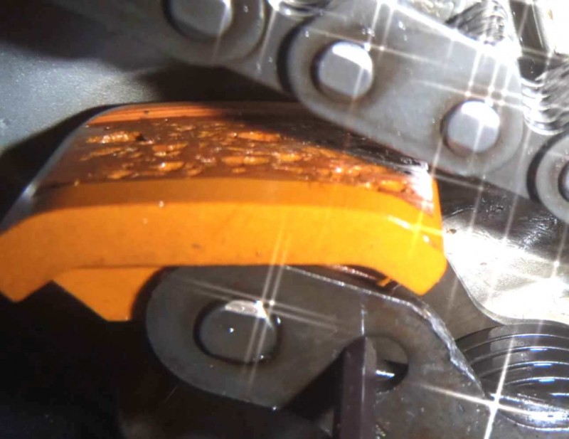

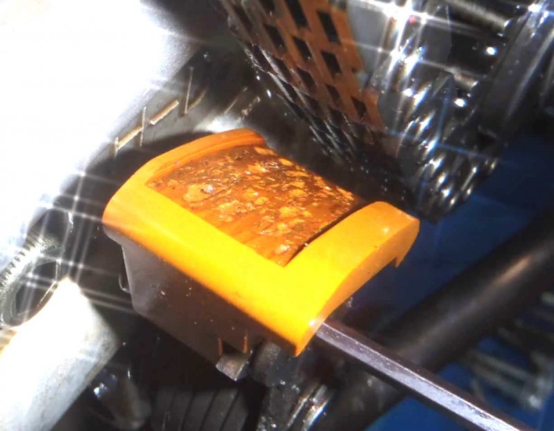

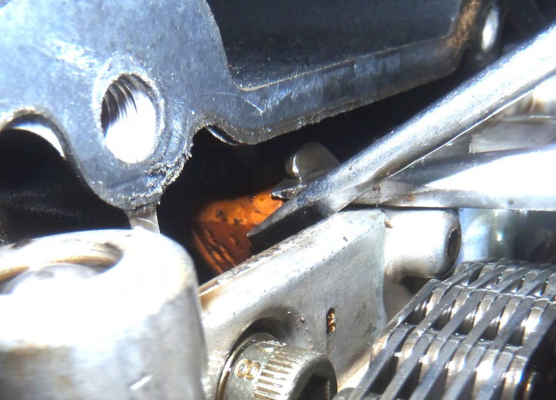

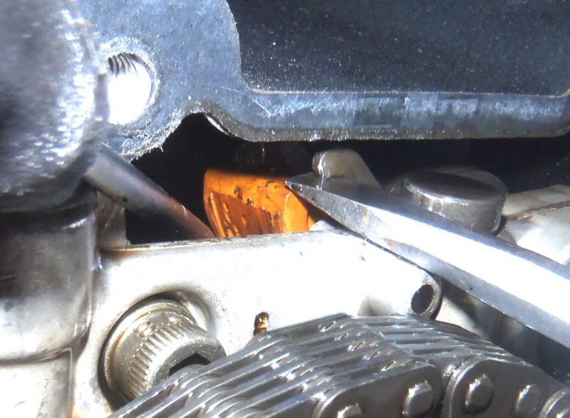

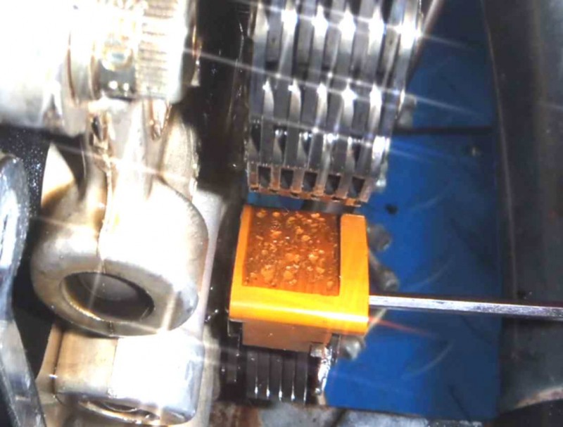

Habe heute an meiner "Rat Bastard" die jährlichen Wartungsarbeiten durchgeführt.
Nachdem ich letztes Jahr nicht nach den Kettenspannern geguckt habe war es dieses Jahr mal wieder dran. Seit der letzten Kontrolle sind ungefähr 10.000 km dazugekommen. Jetziger KM-Stand 52.000. TwinCam 88, Bj. 2001
😁um den Bildern ein bischen mehr Chic zu geben, habe ich sie versehentlich mit einem Glittereffekt aufgenommen 😁
Bilder 1-3 zeigen den vorderen Spannschuh. Das Verschleißbild hat sich in den letzten ca. 10.000 km kaum verändert. Die Abnutungserscheinungen deken sich mit den anderen hier gezeigten Bildern. Die Einlauftiefe der Kette ist max 1 mm, gleichmäßig über die Fläche.
Bild 4-5 zeigen den hinteren Schuh. Auch hier ist die Einlauftiefe max 1 mm. Ich kann nicht davon berichten, dass der hintere Schuh größeren Verschleiß zeigt, wie der vordere. Wenn man mich jetzt ohne das Vorwissen aus diesem Thrad fragen würde, welcher Spannschuh mehr verschleißt, würde ich bei mir sagen, der Vordere hat tiefere Einlaufspuren. Aber kaum der Rede wert.
Ich denke, das ich nun erst mal beruhigt in die nächste Saison starten kann und werde im nächsten Winter wieder ein Auge drauf werfen. Der Zeitaufwand für die Kontrolle beträgt ja max. 30 Minuten.

Neuer Beitrag 03.03.2015 20:39
Prima! 😁
Das passt auch zu unserer Statistik, die die frühen und späten TC88-Baujahre als deutlich unkritischer ausweist. In 2003 wurden wohl die schlechtesten Ketten (=Spannerfresser) verbaut.

Neuer Beitrag 03.03.2015 20:43
wenn Du Dir die Drehrichtung und die Anlenkpunkte des jeweiligen Spanners vor Augen führst, erkennst Du, dass die Kette über den vorderen Spanner gezogen, über den hinteren jedoch geschoben wird. Da kann es durchaus sein, dass der ohne Demontage nicht einsehbare Bereich des Nockenwellenkettenspannerschuhs -puh- 😁 kräftiger verschlissen/eingelaufen ist, als das kleine einsehbare Stück.
Die anstehende Saison dürften beide Spanner aber trotzdem klaglos hinter sich bringen können.
Gruß, silent

Neuer Beitrag 03.03.2015 20:55
@Silent
sehen konnte ich den hinteren Schuh schon über die gesamte Länge nur fotografieren lassen wollte er sich nur obenrum.
Die Laufspur ist gleichmäßig über die Fläche verteilt, genau wie der Vordere.

Neuer Beitrag 03.03.2015 21:17
...und der stärkste Verschleiß des hinteren Spanners findet an der auflaufenden, also sichtbaren Kante statt. Alles gut! 🥰

Neuer Beitrag 03.03.2015 23:23
na dann, alles im grünen Bereich und die Saison kann beginnen
