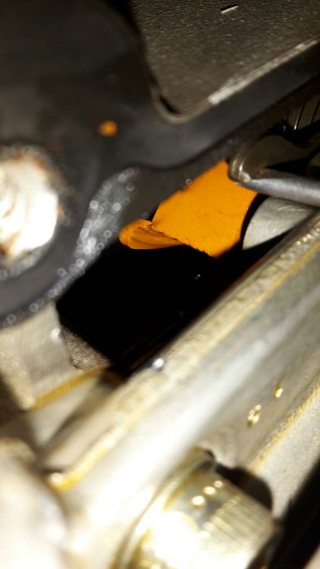

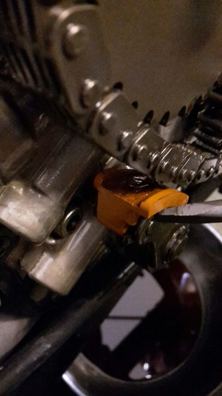

So,nun habe ich auch mal nachsehen lassen. War wohl Zeit
E-Glide Standard, Baujahr 2004, 76000km

Neuer Beitrag 02.04.2015 15:23
Hallo Sven,
das war perfektes Timing! 😁
Sind das die ersten Spanner? 🤪

Ja, die ersten. Soll man eigentlich auch die Ketten ersetzen?
Gruß, Sven
Neuer Beitrag 03.04.2015 14:46
Nein,auf keinen Fall! Die alten Ketten sind jetzt erst richtig blank poliert und spannerfreundlich. 😁
Aber unbedingt die Laufrichtung der Ketten beibehalten. Beim Ausbau aufpassen, auf welcher Seite der jeweiligen Kette die Farbmarkierung ist, und so wieder einbauen!

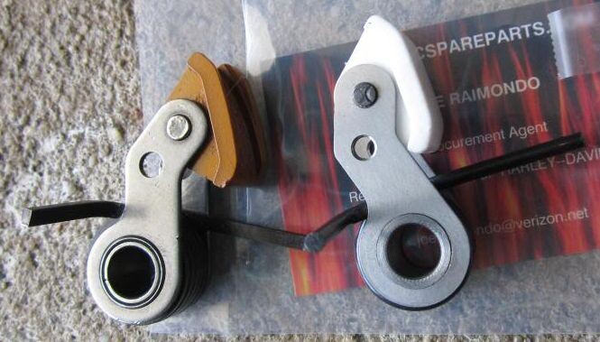

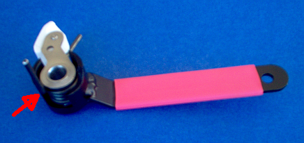

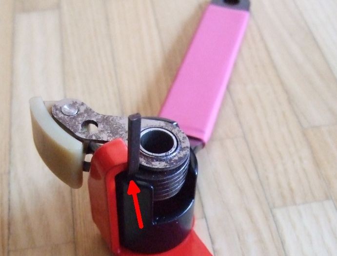

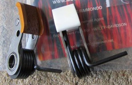

Nochmal zum Foti Tool von Mcspareparts!
Mcspareparts bietet ja auch ein komplettes Teileset zum Wechsel der Spanner an. Dabei sind die Spanner eine Eigenproduktion mit geringfügig abweichender Geometrie und einer Feder mit rundem statt eckigem Querschnitt.
Hier der Vergleich Original zu Mcspareparts:
Im Gegensatz zu den Originalspannern passen die hauseigenen Exemplare einwandfrei und ohne Nacharbeit (siehe auch meinen Beitrag weiter oben) ins Foti-Werkzeug:
Die Originalspanner passen nicht ohne Freischnitt ins Werkzeug:
An der beschriebenen Problematik eines solchen Werkzeugs (sich beim Spannen schräg stellender Federschenkel) ändern aber auch die Mcspareparts-Spanner nichts!

Neuer Beitrag 03.04.2015 16:56
Gut funktionieren, ohne den abgebogenen Federschenkel in Schrägstellung zu bringen, kann das nur, wenn es gelingt, die Feder nicht erst am Schenkel zu verdrehen, sondern davor, mittig an der letzten Windung. Alternativ könnte man die Feder mit dem richtigen Durchmesser (der sich beim Verdrehen verringert) einspannen und in Längsrichtung komprimieren, damit sich der Schenkel (und die dahinter sitzenden Windungen) nicht schrägstellen können. Geht beides nicht (das mit dem Durchmesser ließe sich ev. noch regulieren, nur zum längs komprimieren ist kein Platz für ein ausreichend stabiles Werkzeug vorhanden).
Ergo:
Nett gemeinter Ansatz, nur leider nicht wirklich zielführend wenn man sauber (materialschonend, ohne Würgerei) arbeiten will.

Neuer Beitrag 10.04.2015 17:21
Moin, nach anfänglicher Begeisterung über die solide Bauweise des Foti Tools muss ich Karls Beobachtung bestätigen: Durch die Schrägstellung des Federschenkels im eingespannten Zustand ist die Montage des Spanners so nicht möglich. Na ja, 33 $ verbrannt, manche Lehrgänge sind halt teuer oder wie meine Oma immer zu sagen pflegte: kaufste Dreck, haste Dreck.
