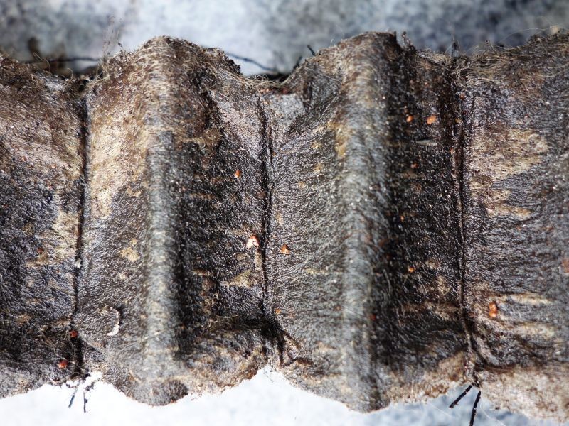

Autsch!
Neuer Beitrag 18.07.2016 21:36
Wieso "Autsch"?
"Hat gar nicht weh getan" (die zerbröselten Spanner zu photographieren !)
Der Bluterguss unterm Nagel ist schon ein paar Wochen alt u. wächst langsam raus.
Info zu den abgebildeten Spannern:
Roadking Classic, Bj. 2003, Laufleistung ~110000km
Ich werde mal den Eigentümer der Maschine kontaktieren und klären, ob die Kettenspanner jetzt zum ersten Mal getauscht wurden. Zum. in H werden seit 2011 als Ersatz in TC88 nur die SE Cam Plates mit hydraulischen Spannern verbaut.
So, Nachtrag 19.07.2016:
Wie bereits geschrieben, sind die gezeigten Bilder von einem 2003er TC88 Motor einer Roadking. Die Spanner wurden zum ersten mal ersetzt, die Laufleistung liegt bei knapp 120000km.

Neuer Beitrag 11.08.2016 22:46
meine 2003er Softail hat 130000km runter und die Spanner sind 3/4 verschlissen aber ob es die ersten sind weiß ich nicht. Ist ein Big Bore Kit Stage 1 von Bernd Kramer drinn 1550 ccm
mit Andrews Nockenwellen. Bin gerade dabei die Spanner zu wechseln und hoffen dass dann wieder 130000km Ruhe ist 😁
MfG Olli

Neuer Beitrag 12.08.2016 10:02
Endlich noch ein paar Impessionen von meiner Reparatur.
Möppi ist auch schon ne Weile wieder zusammen und läuft wie ein schweizer Uhrwerk
Eigenbauwerkzeug  zum Aus/Einbau der Spanner.
Werkzeug zum Ausbau der Nockenwellenlager. Nexus Auszieher gekauft, der Rest (Verlängerung, Abstützrohr mit Platte)
modifiziert aus der Bastelkiste
Ohne Lager 😁
Nachfolgend noch ein paar Bilder von der De/Montage der Nockenwellen-
lager der Lagerschilds.
Hier noch der O-Ring zur Zentrierung der Anlaufscheibe.
Der O-Ring fehlt bei der originial HD Montage.
Ganz wichtig den Stopfen ziehen und alle Ölbohrungen säubern bzw. mit Pressluft durchblasen.
Bei mir sind einige solcher Krümel der Spanner zum Vorschein getreten.
Die sind groß genug um Ölbohrungen zu verstopfen 😠

Neuer Beitrag 12.08.2016 17:09
Hallo Burk,
guter Hinweis auf den obligatorischen O-Ring!
Die Krümel, die Du in der Lagerplatte gefunden hast, findest Du wahrscheinlich in jedem TC88, auch kurz nach der Installation neuer Spanner.
Ab der Stunde Null beginnt die Pittingbildung auf den Spannern und deren Verschleiß.
Ich zerlege alle 8000km den alten Ölfilter und untersuche die Rückstände auf dem Filterpapier.
Hier mal ein typisches Beispiel (ohne Kommentar ):

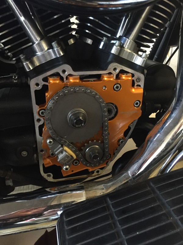

Neuer Beitrag 05.09.2016 11:30
Hallo Zusammen,
bei meiner Road King 2003 ist im April diesen Jahres bei 36Tkm das Upgrade Kit von Screaming Eagle (Art.-Nr. 25284-11) reingekommen.
Kann ich nur empfehlen. Die alten Spanner waren zur Hälfte runter.
Viele Grüße, der Heini

Neuer Beitrag 08.10.2016 15:45
25284-11
KIT-CAM PLATE,HYBRID,W/HI-VOL OILPMP
wer hat denn mittlerweile so einen kit hier verbaut,
es gab ja auch mal einen kit mit der nr. 25284-08?
unterschiede?
gibt es erfahrungen?
Danke

Neuer Beitrag 13.10.2016 13:50
BLUETHUNDER:
...25284-11,...es gab ja auch mal einen kit mit der nr. 25284-08? unterschiede?
Hallo Kurt,
bisher habe ich nur positive Erfahrungen gelesen. Die Cam Plate mit der Endnummer -11 ist im Bereich der Ölpumpe hinterfräst, um die große SE-Ölpumpe verwenden zu können. Die Originalpumpe einschließlich 2007 ff. passt auch an die -08 Cam Plate.
