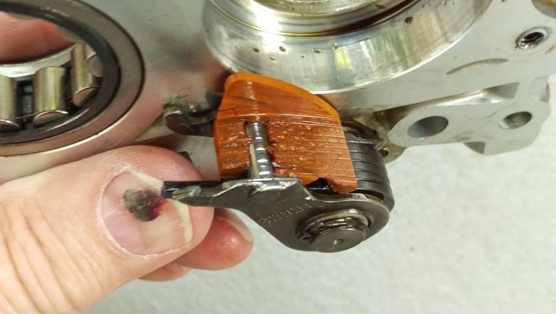

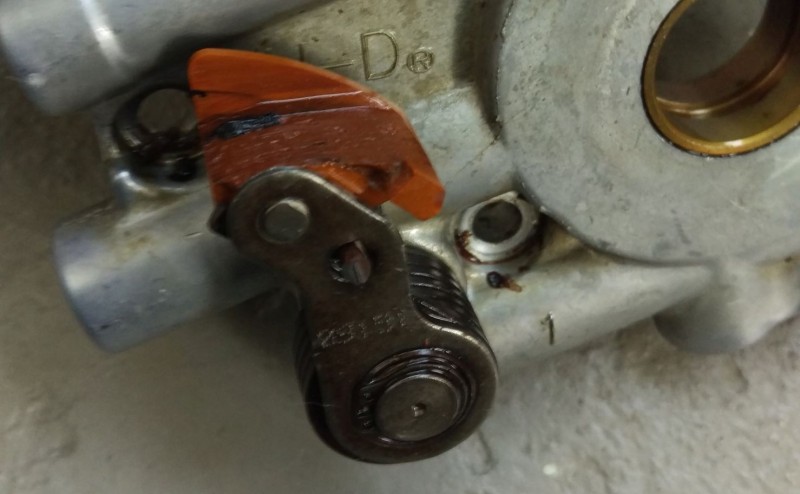

Neuer Beitrag 17.07.2016 20:59
Für die Statistik:
Dyna Wide Glide Bj. 2003, ca. 70000km, Maschine eines Freundes.
Vorderer Spanner völlig zerlegt, die Kette lief bereits auf dem Metall des Spanners, hinterer Spanner dagg.n fast ohne Verschleiß. Da dürften also Ketten unterschiedlicher Güte des Rückens verbaut worden sein. Falls ich dazu noch Bilder bekomme, stelle ich die zur Verfügung.
Außerdem habe ich noch Spannerbilder mit z.Zt. unbekannten Daten, die erfrage ich u. liefere sie nach. In dem Fall hinterer Spanner bis auf‘s Metall durch, vorderer kurz davor. Beim hinteren Spanner ist deutl. zu erkennen, daß die Kette auch auf dem Blech des Spanners gelaufen ist.
Attachment 451598
Attachment 451599
