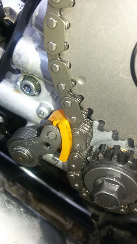

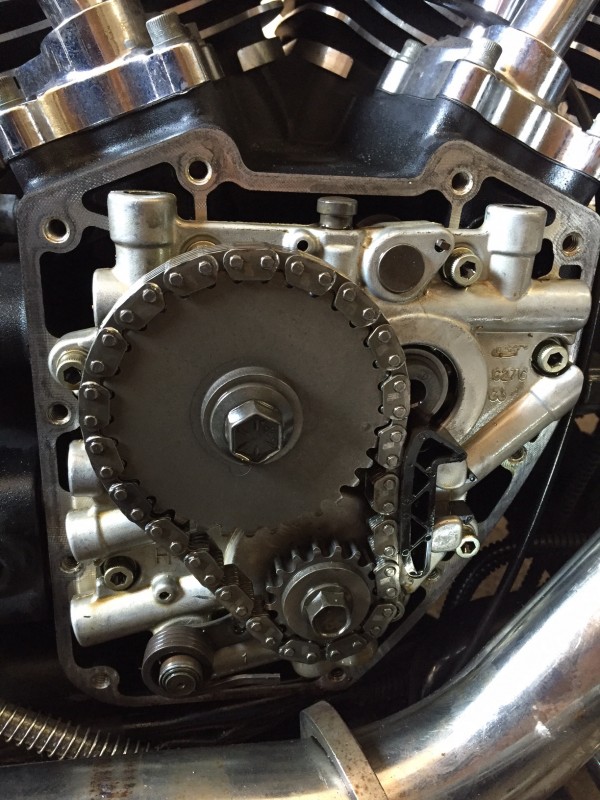

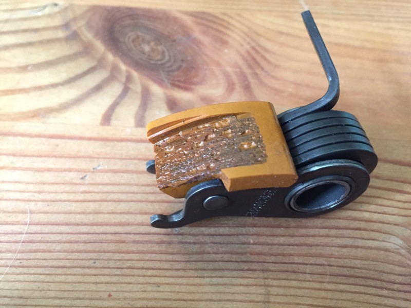

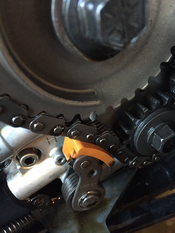

Meine - bei 41.300 km
Der hintere Kettenspanner
FXDWG - 99er 28.000km auf der Uhr
2003er Road King mit etwas über 60.000 km
Attachment 451357
Attachment 451358
Attachment 451359
Attachment 451360
