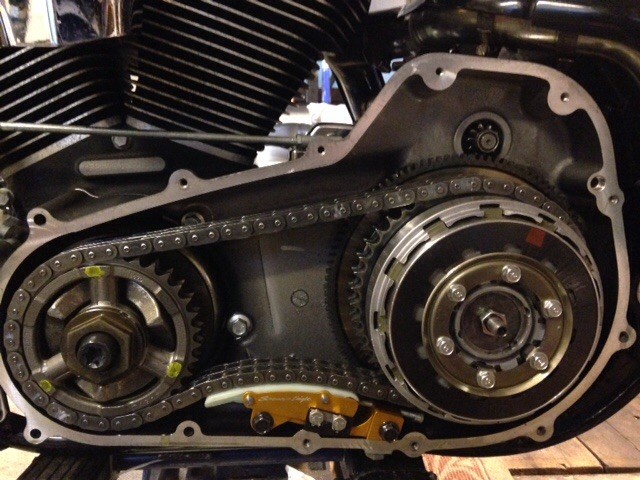

hab jetzt an meiner TC96 Road King auch gleich den SE Ruckdämpfer und manuell einstellbaren Primärkettenspanner eingebaut. Der Wechsel funktionierte absolut problemlos.
Das "Klong" (schlagende Geräusch) beim Starten ist jetzt weg.😜

Hallo Roland,
danke für die Info!
Das "Klong" beim Starten kam vom ausgeleierten Ruckdämpfer. Den SE Kettenspanner hätte es m. E. nicht gebraucht. Sieht aber edel aus 😁

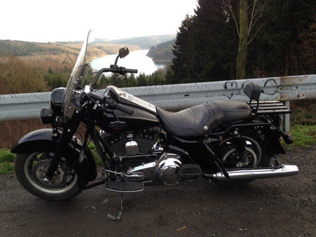

hier ein abschließender Bericht zur Getriebereparatur und Erneuerung des Ruckdämpfers.
Da das Wetter heute sehr schön war, habe ich eine Tour durchs Oberbergische gemacht, um die neuen Teile (im Getriebe und Ruckdämpfer) zu testen und ob auch alles dicht ist.
Die RK läuft super, läßt sich nun problemlos auch im unteren Drehzahlbereich bei 1500 upm ohne zu ruckeln fahren. Vorher nicht unter 2000 upm fahrbar. Auch das Getriebe läuft einwandfrei. Ein guter Tipp war auch das Castrol 75W 140 Getriebeöl. Es läßt sich weicher schalten.
Nochmals ein Dank für Tipps und Hilfe.
Roland 🍻
