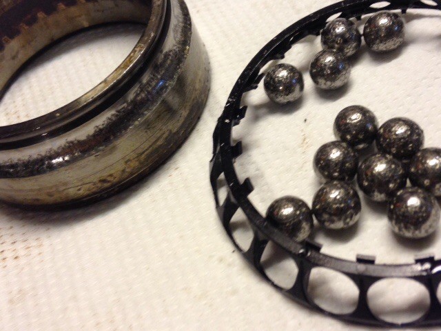

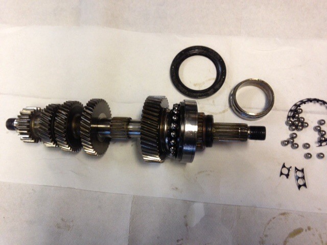

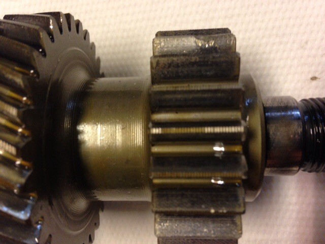

das 6Gang Getriebe ist repariert und wieder eingebaut. Eine Probefahrt steht noch aus. Kosten der Reparatur durch den "Freundlichen", nicht ganz günstig.
Die Kugeln und Lagerschale des defekten Lagers sehen recht malträtiert aus (siehe Bild).
Das sind die ausgetauschten Teile:
Deutlich zu sehen das malträtierte Lager:
Zahnrad auch beschädigt:
Ich hoffe auf ein noch langes Motorradleben des reparierten Getriebes.  🏍️

Hallo Roland,
dass Du den "klassischen" Lagerschaden der 6-Gänger hattest, ist ja leider kein Trost.
Ich wünsche Dir viele störungsfreie Kilometer mit dem neuen Getriebe! 😁

Neuer Beitrag 23.11.2015 13:28
Servus,
ich hab dem engl.  Artikel die Bilder, und deutschen Komentare dazugegeben.
Dein Getriebeschaden is wirklich "nach Lehrbuch", gute Fahrt für die Zukunft.
Ich rate dazu beim Getriebeölwechsel unter den rechten Deckel zu sehen, du weisst, Metallablagerung kündigt Lagerschaden an.
