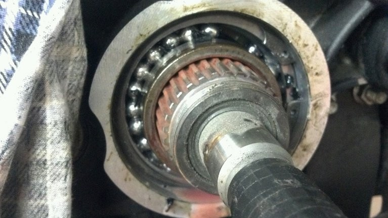

das kann das Getriebe-Hauptwellenlager sein, das bei den frühen TC96 gerne mal das Zeitliche segnet. 🥰
Gucksdu!
Und hier das Bild eines defekten Hauptwellenlagers (sichtbar nach Demontage des Primärkastens und Entfernen von Pulley und Wellendichtring):
Attachment 453770

Hallo Thomas, hallo Karl,
danke für die schnelle Antwort. Es ist einleuchtend, dass es das Getriebe-Hauptwellenlager ist, welches die Geräusche verursacht. Ich hatte zwar sowieso vor jetzt im Winter den Ruckdämpfer und den Primärkettenspanner zu wechseln, so kann ich gleich das Lager mit erneuern.
Wie gut, dass es zum Ende der Motorradsaison passiert ist und ich nun die Road King zerlegen kann.
Danke nochmal, besonders Dir Karl für das anschauliche Bild. Ich werde berichten.🍻

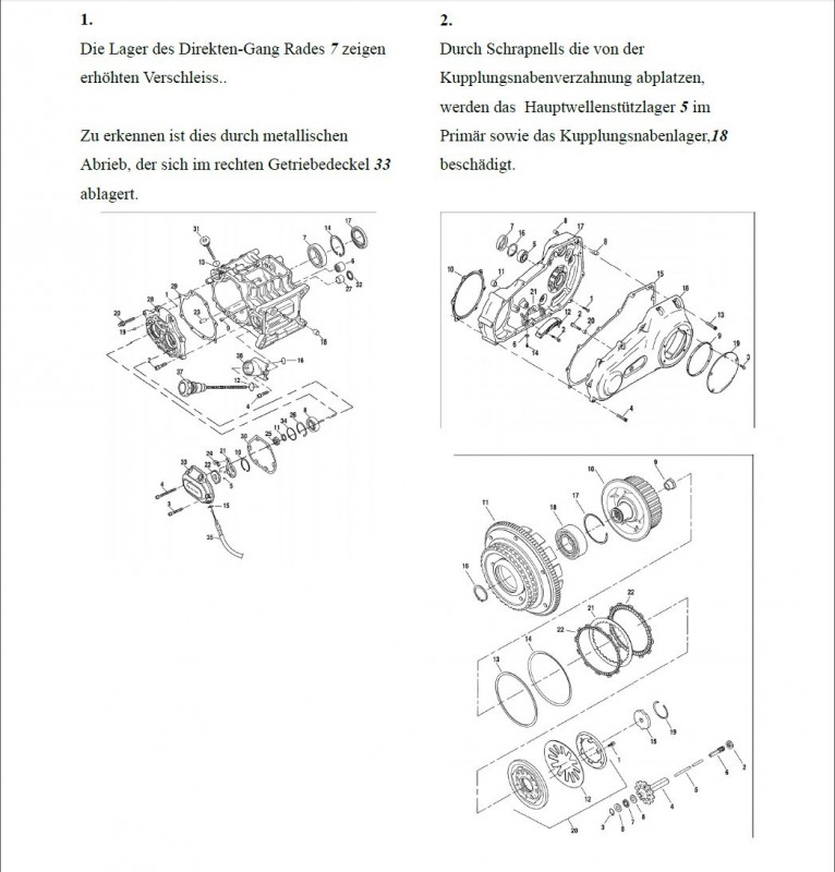

Bei dem TC 96er 6 Gang Getriebe war auch nicht die Lagerqualität selbst ursächlich für Ihre Zerstörung, sondern durch Schrapnells die von der
Kupplungsnabenverzahnung abplatzen, werden das Hauptwellenstützlager 5 im Primär sowie das Kupplungsnabenlager,18 beschädigt.

ich weiß was bestesht meint.
Der Autor dieses Artikels spricht von zwei unterschiedlichen Lagerschäden.
1.) Lagerschaden Getriebe-Hauptwelle (keine Angabe warum).
2.) Lagerschaden Kupplungsnabenlager, verursacht durch Schrapnells von der Kupplungsnabenverzahnung.
Das ist ein Auszug aus dem Artikel !
Gruß  Roland 🍻
Attachment 453764
