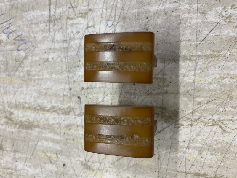

Die Spannschuhe der Nockenwellenketten. Wenn das mit TÜV sein soll, dann führt kein Weg ein einem vorbei der das mit TÜV/Abe anbietet. Der Spielraum so etwas ohne Unterlagen eingetragen zu bekommen ist von sehr gering, bis nicht mehr vorhanden. Thema Emmisionen! Den 106er Zylindersatz den dir dein Schrauber empfohlen hat, ist aus dem Zubehör S&S glaube ich und kommt auch ohne aufspindeln des KG aus. "Damals" gab es den 110er Satz mit extrem dünnen (0,5mm?) Zylinderbund unten von Harley noch nicht. Ich habe an meiner Softail den Satz 92500033  verbaut, da sind die SE Köpfe mit größeren Ventilen, DeKo-Ventilen, 255er NW, Dichtsatz mit dabei. Der liegt bei 3200,- €. Ich hatte ihn für 1500,- € kaufen können und für Einbau/ThrottelBody sagenhafte 1300,- € bezahlt. Ursprünglich wollte ich den Satz für eine 2016er Road Glide was sich dann geändert/verschoben hat, sodass ich nach Kauf der RKS diesen bei der 96er Softail habe verbauen lassen. Dein Motortyp/Bj. hatte eine zeitlang Probleme mit der KG-Trennfuge hinter dem hinteren Zylinder. Da war zu wenig Dichtmittel bei der Motormontafe verwendet worden. Ein Schönheitsfehler (siebe Bild) , welchen Harley damals, bei reklamierten Bikes auf Kulanz behob. Die Händler bekamen dafür 1500,- €, was sich für diese aber nicht rechnete, da dies die Montagezeiten am Band zu Grunde legten, aber nicht die Reinigung/Vorbereitung des gefahrenen Motors beinhaltete. Der Motor muss dazu ausgebaut und komplett zerlegt werden. Mein 96 Cui Motor war davon betroffen, ich erfuhr von der Harleykulanz aber zu spät, sodass ich das jetzt bei dem Motorupgrade habe mit machen lassen. Das Bike ist noch nicht ganz fertig, sodass ich dazu noch keine Erfahrung abgeben kann. Was ich aber sagen kann ist, dass meine 2020 M8 Road King Special mit 114er Motor, zu zweit mit Gepäck, ABS, Kombibremse... Schnickschnack, Leistungstechnik ne ganz andere Hausnummer ist. Bin 1,87, 110kg, BMI 31.5, leichtes Übergewicht!
Vergiss das erste Bild, ist hineingerutscht und bekomme es nicht gelöscht.

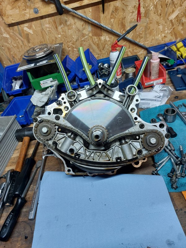

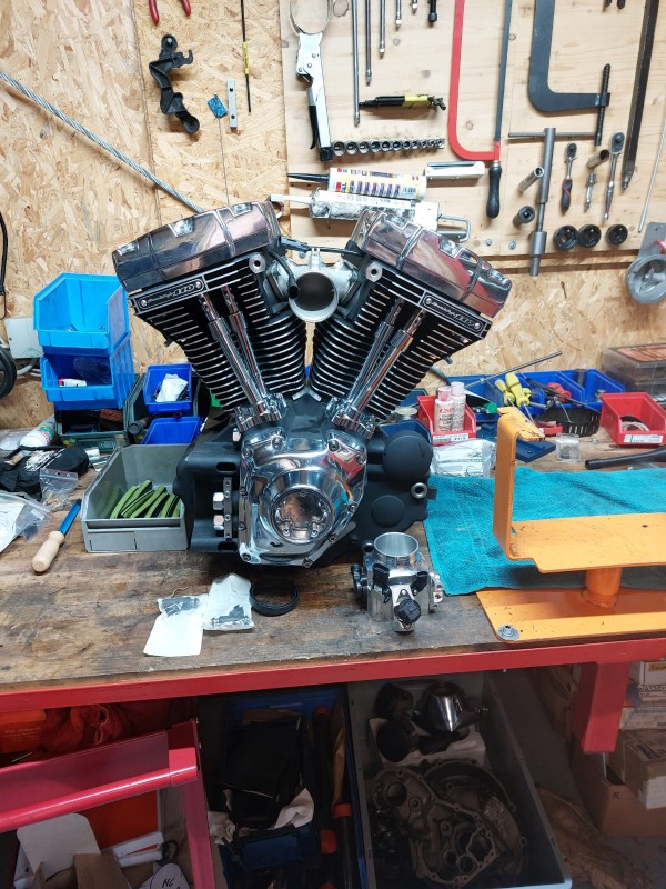

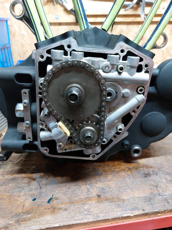

Neuer Beitrag 06.08.2023 11:55
Kurzes Update wie es weitergehen wird.
War bei Tom‘s Bike Service und nach einem längeren Beratungsgespräch hat sich herausgestellt, dass ich nun eine ähnliche Lösung wie Hubert (Wompl) fahren werde.
Es wird das Screamin Eagle Big Bore Stage II 96->103 Kit 27564-09A verbaut werden, welches auch die 255er Nockenwellen beinhaltet. Deko-Ventile, Lager an den Nockenwellen werden auch gemacht. Auspuff und Lufi bleibt Original. Lufi wird aber innen ein wenig bearbeitet. Abstimmung  am Prüfstand.
Optional kann zu einem späteren Zeitpunkt diese Kombi ja auch noch bearbeitet werden, falls es mir nicht ausreichen sollte. Würde dann nochmal ca. 1300,-€ mehr kosten.
Die Erhöhung auf 103 cui wird in die Papiere eingetragen. Also zumindest ein Teil des Upgrades kein Problem.
Getriebeseitig vermutet man die Kette, kann aber erst geprüft werden, wenn man aufmacht und was dann noch dazu kommt. Kupplung wird jedenfalls auch gemacht und sofern sinnvoll SE Komponenten verbaut.
Vorderen Ruckdämpfer schauen sie sich an und tauschen bei Bedarf auf SE.
Ich plane die Umrüstung für Anfang September. Teile müssen erst komplett da sein. Ich denke, dass dieses kleinere Upgrade meine Bedürfnisse erfüllen wird.
Ich werde sobald es soweit ist weiter berichten.
Gruß Tom
Nothing is impossible ... unless you have to do it yourself Augenzwinkern
Road King Classic 2009
Avatar (Profilbild) von Socca5
Socca5 ist offline Socca5 · 236 Posts seit 26.03.2018
aus Rohrbach in der Holledau
fährt: Road King Classic 09

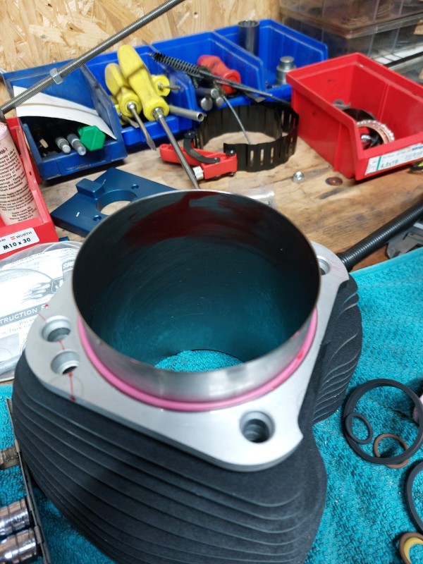

Neuer Beitrag 26.01.2024 00:49
Nochmal ein Update:
habe heute meine RKC zurückbekommen.
Hubraumerweiterung auf 103 cui durch spindeln und honen der Zylinder, neue Original HD Kolben,
zusätzlich Zylinderköpfe CNC porten und Mapping auf dem Prüfstand.
Natürlich inklusive aller "Kleinteile", die dazu gehören, wie:
  • Deko-Ventile
  • passender Kabelbaum für autom. Dekos
  • 255er Nockenwelle mit neuen Lagern
  • und und und...
  • Gutachten für Eintragung Hubraumerweiterung
und ja, fragt mich bitte nicht nach dem Preis. Wer sich auskennt, weiß in welchem Bereich ich mich befinde. Laut dem Mechaniker waren meine Hydros eh schon in einem bedenklichen Zustand. Wären bald fällig gewesen.
