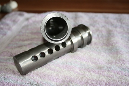

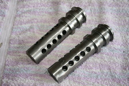

ich habe bei meiner remus die db eater auch aufgebohrt....max 6mm. um das zugequetschte zu erweitern, einfach in nen schraubstock und von !vorne! mit nem rundstahl deiner wahl (durchmesser) feste eins draufgehauen um den durchlass etwas zu vergrössern. den tollen sound (extrem dumpf bei mir) stellt sich erst nach so ca. 300km ein und wird mit jeden km besser.

hab auch die Remus auf meinen Street Bob.
Die beiden dB Killer-Röhrchen - sind mit zwei Inbus Schrauben fest - raus gezogen.
In den Schraubstoch geklemmt und zu den vorhandenen 2x4 Löcher je 5mm noch 3x4 je 6mm dazu gebohrt, die vorhandenen auch auf 6mm aufgebohrt ( 20 is halt die rundere Zahl Baby )
Und vorallen die zugequetschte Innenseite des Rohrs mittels Flex abgeschnitten.
Jetzt kann der Abgasstrom gerade raus husten;;;

Also ich habe jetzt die Originalen einfach aufgebohrt.
Soll heißen alle Löcher auf 8mm aufbohren.
Das zugequetschte Ende habe ich gelassen, sollte die Rennleitung mal reinsehen oder reinstochern wollen, weit kommen sie nicht.
Gestern zum ersten mal damit gefahren, drei mal einen Trachtentransporter hinter mir gehabt, keine Probleme! geschockt
Hört sich schon mal ganz gut an, aber ich überlege auch mir ein paar Spezialausführungen zu drehen.
