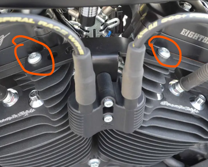

Hallo an Alle,
Kann mir jemand sagen, ob ich die auf dem Bild markierten Schrauben einzeln oder komplett herausdrehen kann um sie zu pulvern?
 Welches Drehmoment wird benötigt um sie anzuziehen?
Danke und Grüße

 @Kris87
Nix rausschrauben!! Die Schrauben halten die Gehäusehälften zusammen. Dafür gibt es dekorative Kappen und Cover in der passenden Farbe.

Die kann man sehr wohl einzeln rausschrauben, das macht nichts. Ist halt mühsam die einzeln zu pulvern, es sei denn man hat Ersatzschrauben zum eindrehen. Drehmoment sollte in der Liste von Soonham zu finden sein.
