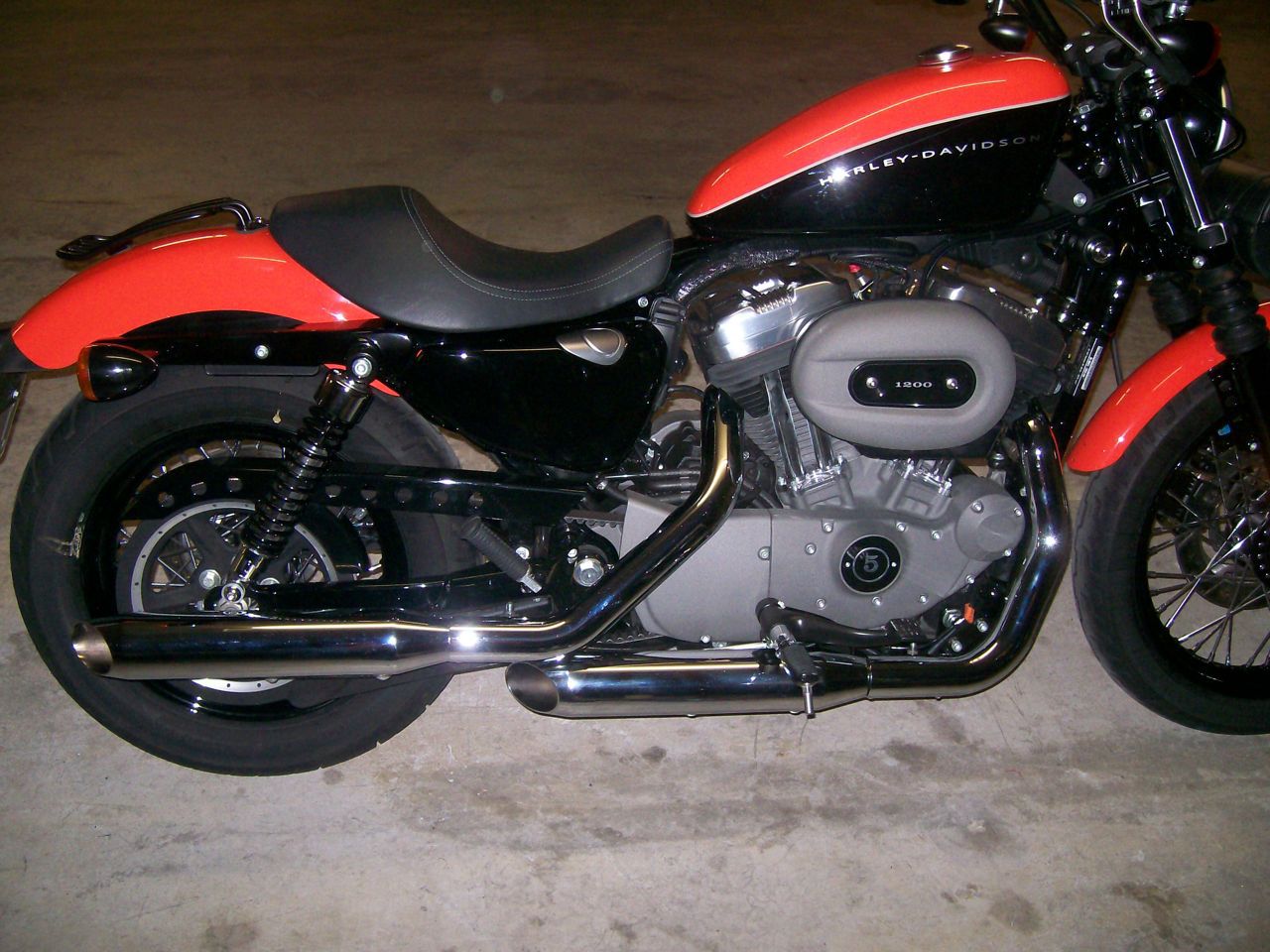

ich habe mal geschaut was unter Gronken zu finden ist und mir hat diese Variante gefallen, zumal ich sie komplett selber machen kann und keinen Cent Geld kostet:
http://forum.milwaukee-vtwin.de/attachments/008/8258.jpg
Der Thread ist hier:
Gronk Auspuff - Fragen und Antwort Thread
Was mir dabei gefällt ist, das das Interferenzrohr dran bleiben kann und der Dämpfereinsatz mit einer Schraube zum weiter tunen herausnehmbar ist.
Das ist allerdings bei einer Sportster, ginge das auch in gleicher Weise an meiner FLSTC 2005 und wie ist Eurer aller Meinung dazu?
