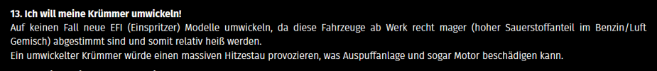

ich hab's in einem anderen thread auch schon mal gepostet, div. Hersteller z.B. Penzl in ihrer FAQ raten dringend davon ab heutzutage den Auspuff zu umwickeln, Begründung anbei:
Attachment 444103
