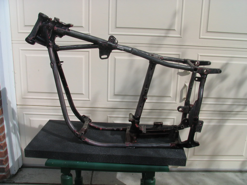

Zitat von take.it.easy
ist normal ein FX rahmen, da kannst pan, pan shovel ( earle shovel ) und reinen shovel motor einbauen, der rahmen wurde bis 84 gebaut,
Sieht mir aber stark nach 'nem "Knickrahmen" aus, oder? Wurde ganz am Anfang der Duo-Glide Phase von 1958 bis 1964 gebaut. Passt der Panhead original rein, hab ich aber auch schon mit Early und Late Shovel gesehen.
Die Stoßdämpferbefestigung lag dabei ein wenig höher als das Rahmenrohr unter dem Sitz, was einen leichten Knick und somit für Chopperfetischisten eine tiefere Sitzposition ermöglichte.
Hat man später gerade konstruiert, da die Dämpferfunktion drunter gelitten hat.
Hier mal der Unterschied:

Neuer Beitrag 25.03.2014 10:36
kann sein,
in den bj. wurden hinten rundschwingen verbaut, die auch in dem video drin sind,
mfg
George ist offline George · 23358 Posts seit 23.07.2007
23358 Posts seit 23.07.2007 aus Wilder Westen
Neuer Beitrag 25.03.2014 16:42
Rundschwinge wurden bis 1972 verbaut - meine Police FL von 1970 hatte die auch orig. drin.
Dann kamen mit der hinteren Scheibenbremse ab 1973 auch die Kastenschwingen.
