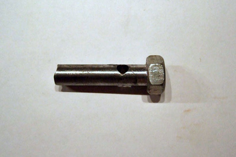

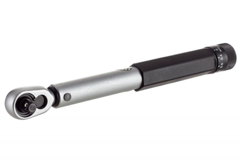

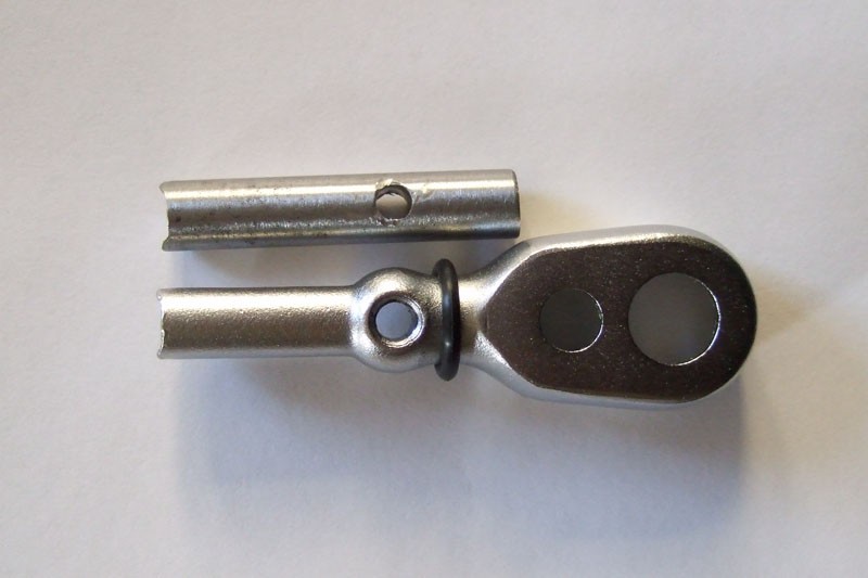

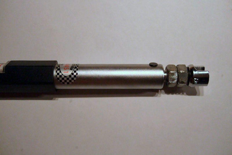

Da ich was zum Basteln brauchte und einen 5-Euro-Gutschein vom Louis hatte, habe ich mir wie Jörn (siehe weiter oben) den Mini-DrehmomentschlĂŒssel (netto € 35,-) gekauft. Er ist nur 20cm lang und geht von 3 bis 15Nm.
Das Original sieht so aus:
Jörn hat den Umbau zum SpeichenprĂŒfer zwar perfekt, aber fĂŒr meine WerkstattausrĂŒstung zu bearbeitungsintensiv realisiert:

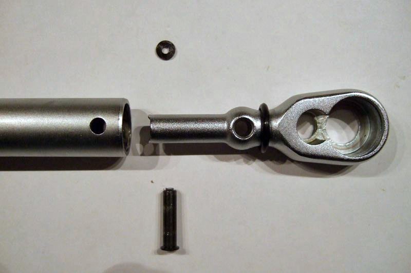

Löst man die vernietete Achse, sieht die Wippe so aus (die Innereien des Ratschenkopfes sind hier unnötigerweise demontiert):

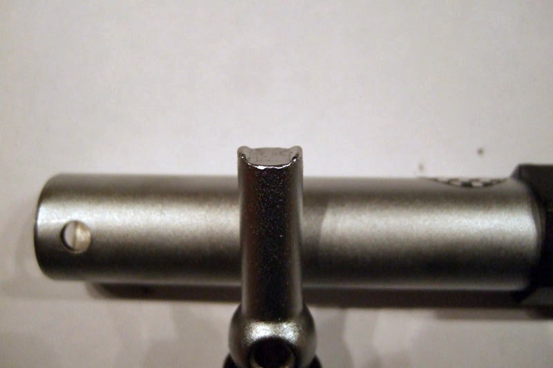

Das fĂŒr die "Klick"-Funktion entscheidende Ende der Wippe sieht glĂŒcklicherweise sehr einfach aus (4mm breite Abflachung):
Ein Rundstahl aus der Schrottkiste mit passendem Durchmesser von 8mm ist recht einfach in die richtige Form zu feilen und zu bohren:

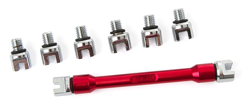

Jetzt muss noch eine Verbindung zu den Köpfen eines Profi-Nippelspanners her (das Set von DRC kann ich sehr empfehlen!):
Dazu habe ich eine Mutter M8 aufgelötet (Mutter mit 8mm-Bohrer 1mm tief angesenkt und weich mit der Wippe verlötet):
Mit einer zusÀtzliche Kontermutter lÀsst sich jetzt der passende Kopf aus dem DRC-Set stabil verschrauben:
Mein fertiger Speichen-DrehmomentschlĂŒssel gewinnt keinen Schönheitspreis, aber er funktioniert:
WofĂŒr man sowas braucht? Mein Ziel ist die ÜberprĂŒfung der wichtigen Mindest-Speichenspannung, fĂŒr die HD ein Drehmoment von minimal 6,5Nm angibt. Ich habe in der Vergangenheit bei Sporty und Dyna ab ca. 40.000km eiernde RĂ€der durch mit der Zeit abfallende Speichenspannung erlebt (Setzerscheinungen in Felge und Nabe). Mal sehen, wie weit ich mit dem neuen Werkzeug komme

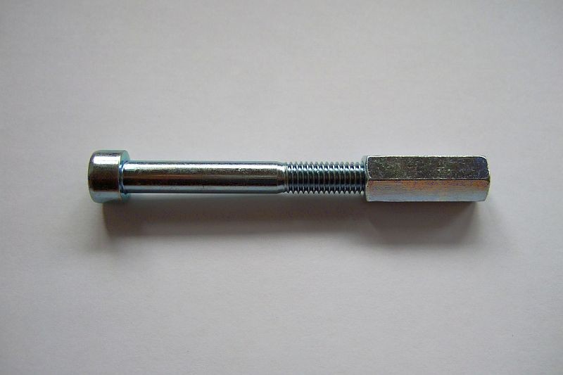

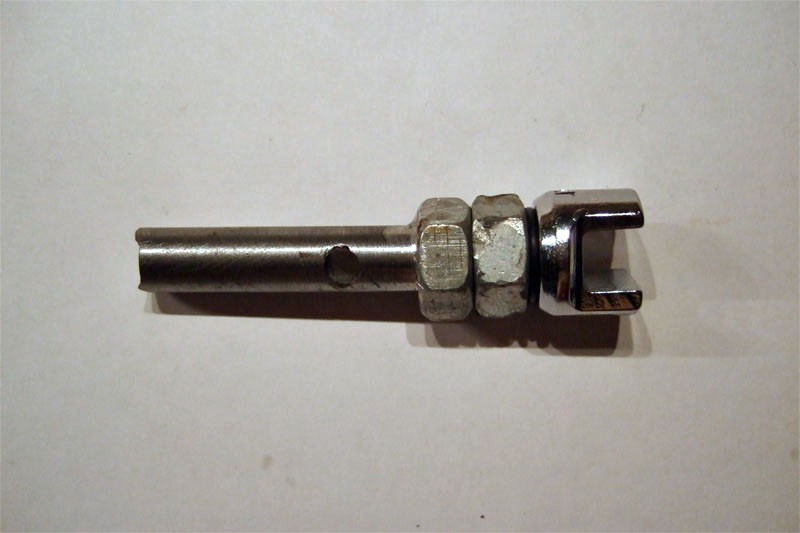

Da hast du sicher einen prima Überlastschutz in dein Werkzeug eingebaut
Ansonsten wÀr eine M8 Schraube mit Teilgewinde, am Schaft abgesÀgt zur Nachbearbeitung
fĂŒr den DrehmomentschlĂŒssel, am Gewinde mit einer kĂ€uflichen M8 GewindehĂŒlse fĂŒr den SpeichenschlĂŒssel
verlÀngert, auch eine Altertative.  (Nach dem Satz hab ich keine Luft mehr)

Sehr gute Idee! Das schöne an meinem Rundstahl ist allerdings, dass er weich ist und sich gut feilen und bohren lĂ€sst. Eine Schraube dĂŒrfte doch um einiges hĂ€rter sein. Und eine GewindehĂŒlse hatte ich nicht in meiner Schrottkiste

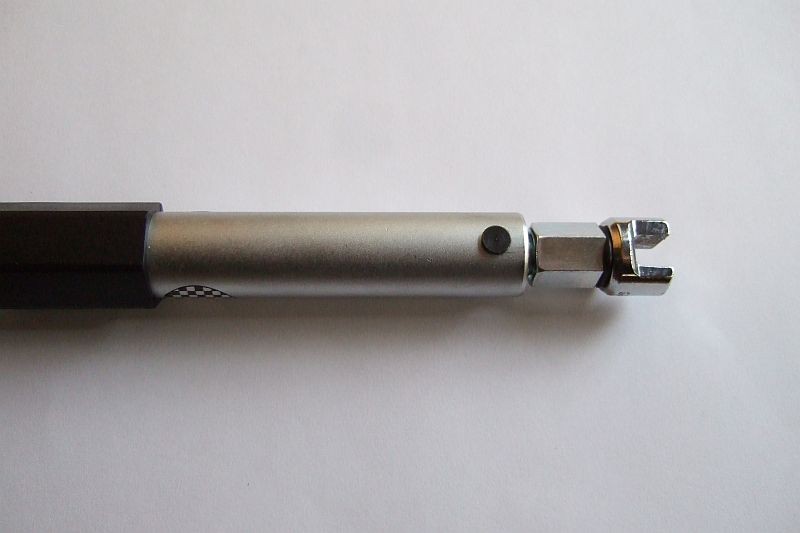

War heute im Baumarkt und habe 80 Cent fĂŒr meine nĂ€chste Bastelattacke investiert.
Die aufgehĂŒbschte Version meines SpeichenschlĂŒssels wird dann signiert mit "inspired by Deep South Customs"

Hier die erste Evolutionsstufe meines Nippelspanners "Inspired by Deep South Customs" 😁

Na das sieht doch professionell aus 👏
