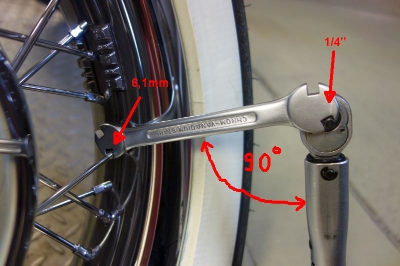

 Speichendrehmomentschlüssel für arme Leute, die keine Drehbank im Keller haben (wie mich)
Man nehme einen handelsüblichen Speichenschlüssel und einen handelsüblichen Drehmomentschlüssel mit 1/4"-Antrieb.
So ein Speichenschlüssel hat serienmäßig auch ein 6,3mm Maul, weil es Speichennippel dieser Größe gibt. Da passt der 1/4" Drehmomentantrieb rein.😁
Auf der anderen Seite des Schlüssels braucht man das für Harley gängige Maß von 6,1mm. Mein Schlüssel hatte das leider nicht.
Deshalb musste ich das dort vorhandene 4,5mm-Maul entsprechend vergrößern, was mit Dremel und Feile kein Problem war.
Das Sytem funktioniert, wenn man auf einen rechten Winkel zwischen Drehmomentschlüssel und Speichenschlüssel achtet und auf den Griff des Drehmomentschlüssels mit sensiblen Fingern senkrecht zu seiner Längsachse Druck ausübt.
Wozu man sowas braucht? Keine Ahnung!
Attachment 452475
