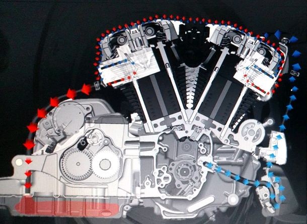

Servus,
wer weiss denn was es mit dem Transmission Oil Return #7 auf sich hat........Getriebeölkühler....?
G KW

Neuer Beitrag 07.11.2016 20:32
Hallo Konrad,
das ist die Rücklaufleitung für das Motorenöl, das durch die Köpfe gepumpt wird. Das Ablauf-Rohr taucht durch das Getriebegehäuse durch und endet in der darunter liegenden Ölwanne.
Das offizielle Bildchen zeigt das Ganze nur schematisch:
Attachment 457110

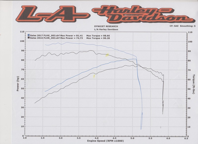

Neuer Beitrag 08.11.2016 22:44
Das Ergebnis passt doch perfekt zu den in Amiland getesteten Leistungsdaten. Der Zuwachs gegenüber dem 2016er Twincam ist deutlich.
(98,66 ft-lb = 134Nm)
Attachment 457111

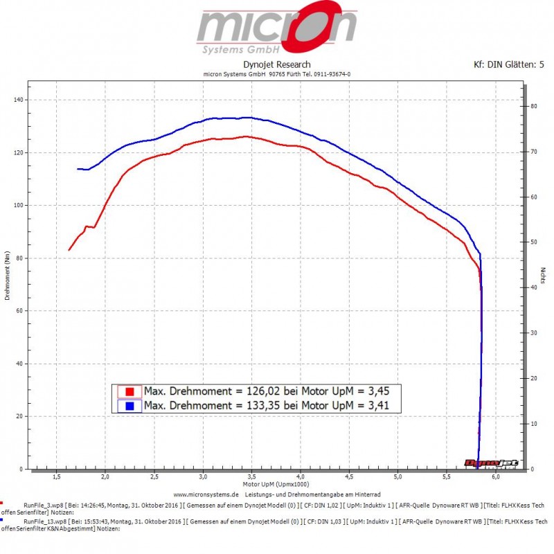

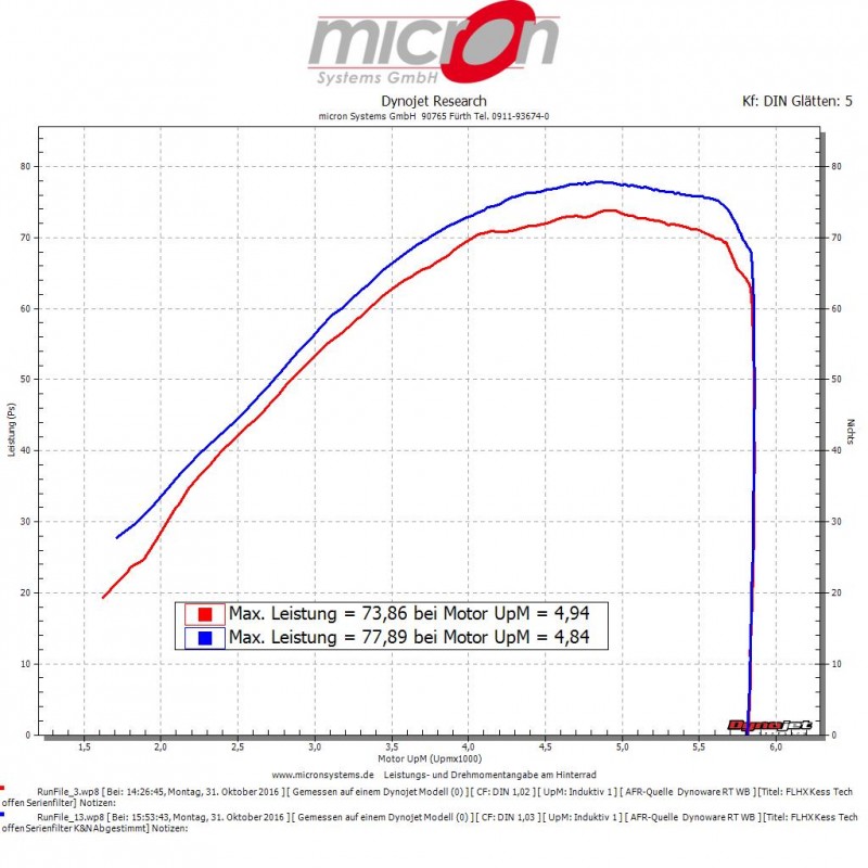

Neuer Beitrag 09.11.2016 08:34
dAlso auf die 3 KW in der Spitzenleistung zum MW 8 kann ich gerne verzichten Augenzwinkern Die Leistung liegt nun nach der Abstimmung auf Originalniveau und das Drehmoment sogar deutlich drüber mit ca. 149 NM. Also ich bin froh mich noch für den TC 103 entschieden zu haben und die Kinderkrankheiten nicht ausbaden zu müssen ...
Attachment 454418
Attachment 454419
