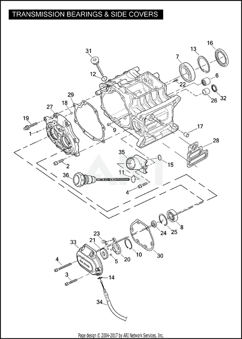

Der Getriebeausgang ist beim 5 - und 6 - Gang gleich (somit auch die Dichtringe). Ich vermute den Simmerring Nr 16 (OEM 12074)
am Bild!
Attachment 452556

Der Getriebeausgang ist beim 5 - und 6 - Gang gleich...
Mutige Behauptung
Attachment 452569

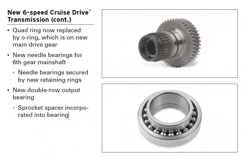

ist etwas off topic. Aber es gab doch auch mal Probleme mit dem Getriebeausgangslager bei den Twincams oder ?
Das könnte auch eine Undichtigkeit verursachen. Ich habe dazu einiges in den Amiforen gefunden.
Es soll anscheinend die Baujahre so um 2006 betreffen. Was aber jetzt verbessert wurde, konnte ich nicht finden.

Das waren m. W. die ersten 6-Gang Getriebe. Baker bietet extra eine Reparatur-Kit mit Kegelrollenlagern:
bakerdrivetrain.com/collections/2006-up/...ear-bearing-kit

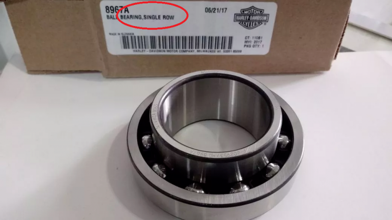

War da nicht einzweireiges Lager drin, dass dann auf einreihig umgestellt wurde ?
Das ist auch beim 6-Gang ein zweireihiges Lager. Wahrscheinlich waren das Qualitätsprobleme mit einem neuen Lieferanten.
Das ist doch das 8967A oder ? Das wird jetzt immer als einreihig ausgewiesen.
Edit: Hab gelesen das dei äussere Lagerreihe bei dem 2Reihigen beschädigt wurde.
Attachment 452571
