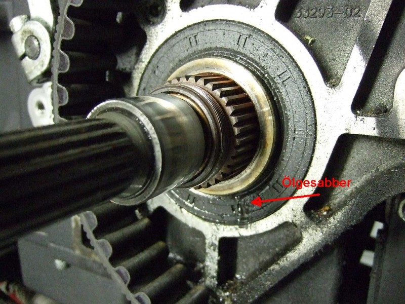

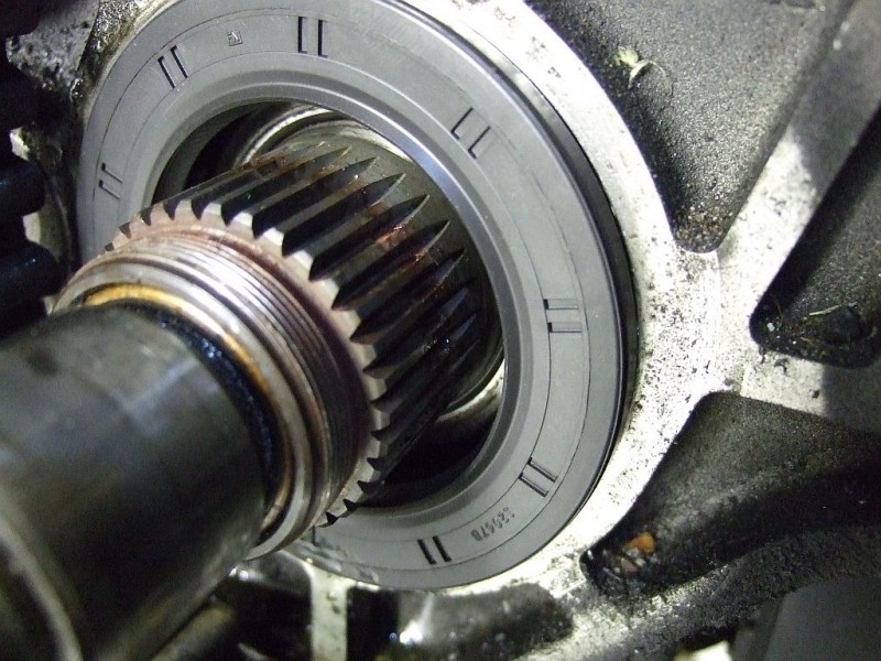

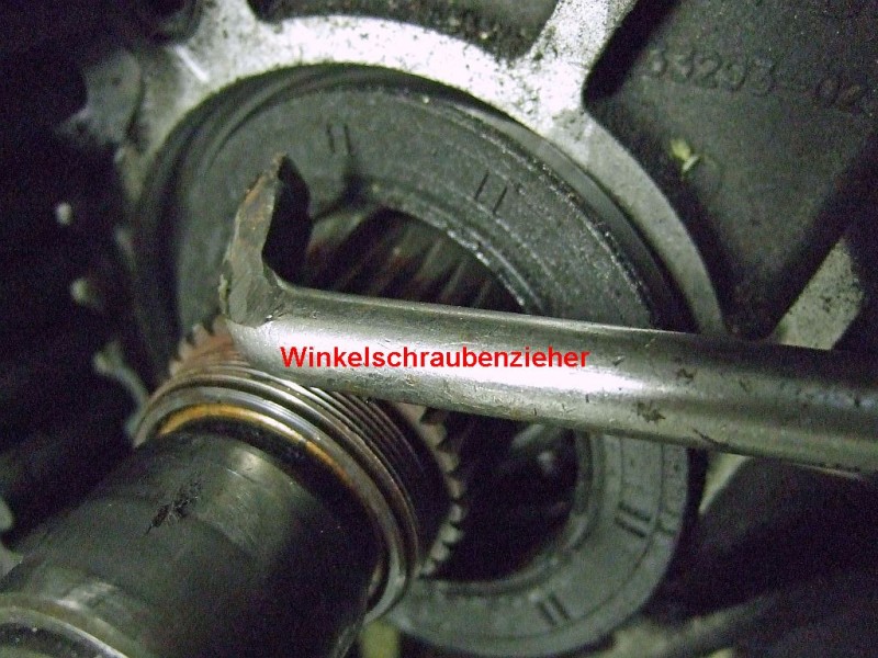

In diesem Threadhatte ich euch an der Demontage des PrimÀrantriebs teilhaben lassen und in jenemhatte ich die widerspenstige Puley-Mutter besiegt. In der nÀchsten Runde geht es nun um den Austausch des sabbernden Wellendichtrings an der Getriebehauptwelle.

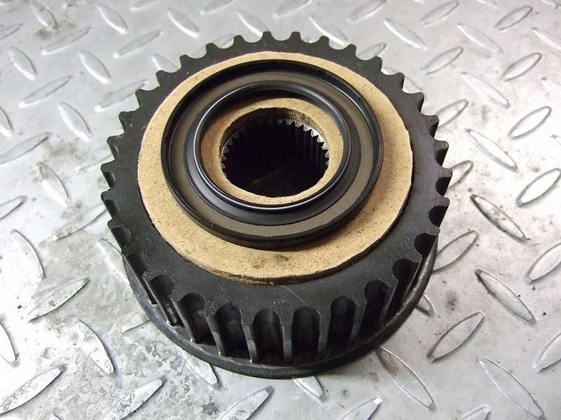

Das Bild zeigt den sabbernden Ring mit eingebautem Distanzring, auf dem die Dichtlippe lÀuft.
Ich entfernte den Distanzring und hebelte den Dichtring mit einem Winkelschraubenzieher heraus (Eine BeschĂ€digung des Kugellagers ist dabei wegen der geringen KrĂ€fte und dem geschĂŒtzt liegenden LagerkĂ€fig nicht zu befĂŒrchten).

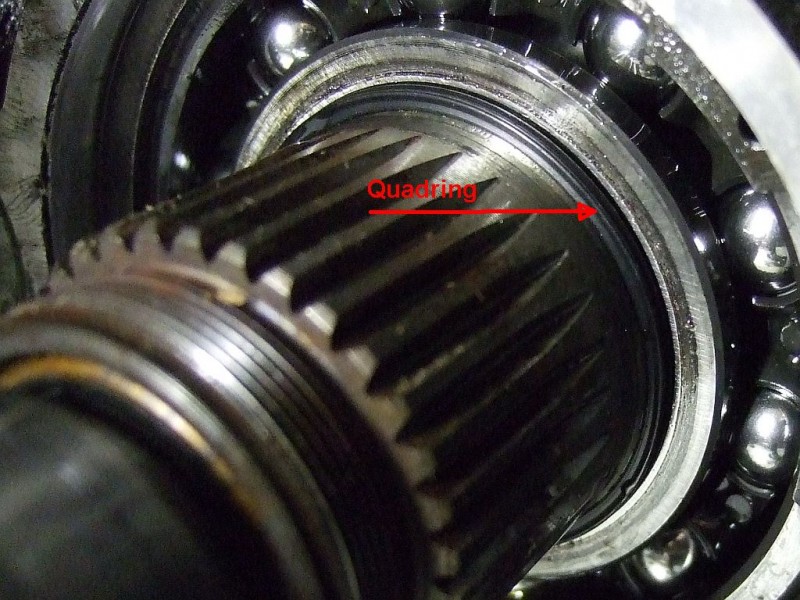

Hinter dem entfernten Dichtring sitzt direkt am Innenring des Hauptlagers der sogenannte "Quadring", ein O-Ring mit rechteckigem Querschnitt, der die DistanzhĂŒlse zur Welle hin abdichtet. Das Ding kann man leicht ĂŒbersehen oder vergessen. Dann sabbert das Getriebe, und man weiß nicht warum...

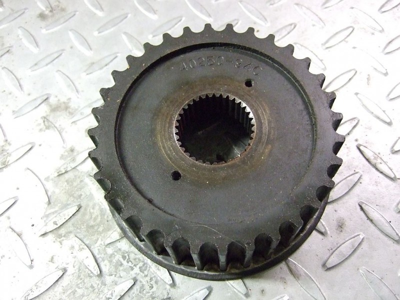

Das Pulley hat eine ebene RĂŒckseite, wird recht sauber auf der Kerbverzahnung der Welle gefĂŒhrt und lĂ€sst sich bei entferntem Distanzring bĂŒndig ans GetriebegehĂ€use schieben. Wenn dieser Kragen bzw. RĂŒcksprung nicht wĂ€re (siehe Bild), könnte man den Dichtring mit dem Pulley ins GehĂ€use drĂŒcken.

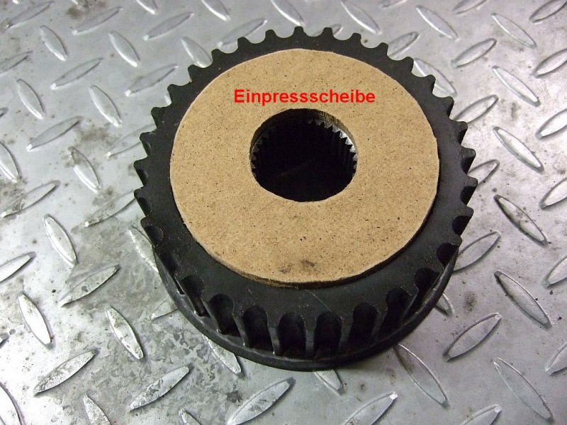

Also musste ich den RĂŒcksprung irgendwie auffĂŒllen. Ich habe leider - wie die meisten Garagenschrauber - keine Drehbank fĂŒr eine saubere Aluscheibe.  Aber ich bin stolzer Besitzer einer LaubsĂ€ge! 😁

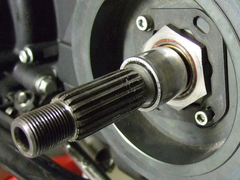

Hier zum Test nochmal den Dichtring aufgelegt. Er liegt vollflÀchig an der Einpressscheibe an
Also wurde der neue Dichtring angeschnÀbelt...

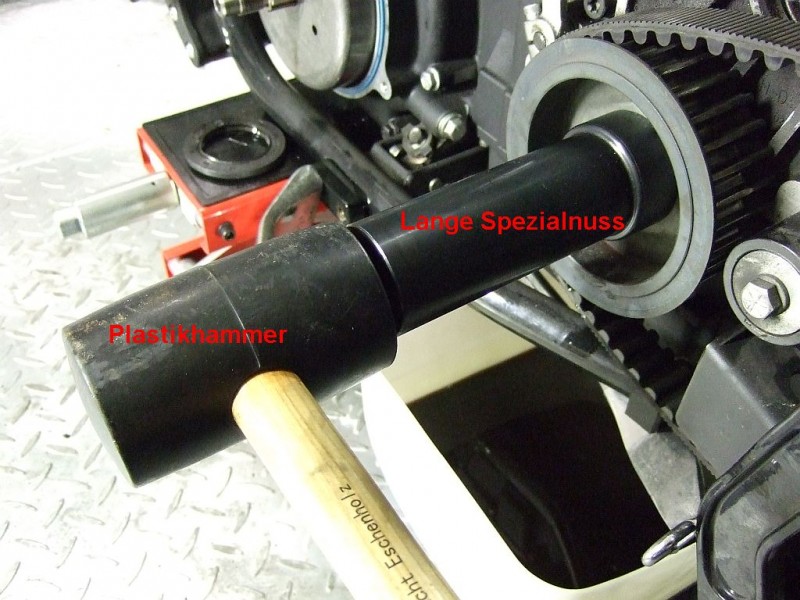

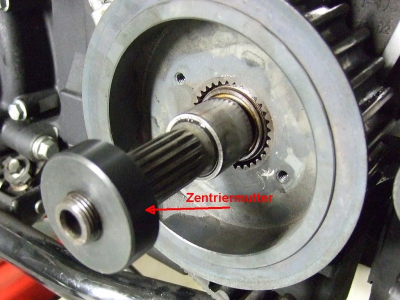

...dann das Pulley mit Druckscheibe aufgeschoben und die Zentriermutter der Spezialnuss angebracht
Den Rest erledigen die auf die Zentriermutter geschobene Nuss und ein Plastikhammer
und der Dichtring war drin 😁

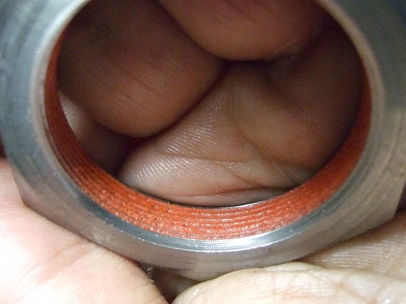

Jetzt kam der neue Quadring auf die Welle, dann der neue Distanzring (der alte hatte eine Einlaufrille), dann das Pulley und die Mutter.
Ich wollte ja Loctite "blau" statt "rot" verwenden. Die neue Mutter ließ mir aber keine Wahl, da das Loctite rot bei der neuen Mutter bereits mikroverkapselt auf die GewindegĂ€nge aufgetragen ist. Das Mikroverkapseln ist heute Industriestandard, weil das bei der Erstmontage in der Fabrik Fehlermöglichkeiten ausschließt und Zeit spart. Das Loctite ist in mikroskopisch kleinen BlĂ€schen eingeschlossen. Erst beim Anziehen der Mutter platzen die BlĂ€schen und das Loctite wird frei.
Also Mutter mit Linksgewinde drauf, mit 80Nm plus Drehwinkel angezogen und mit Blech gesichert, fertig. Blockiert wurde die Welle ĂŒber Pulley, Riemen und Hinterradbremse. Diesmal stand Geli auf dem Bremspedal  😁

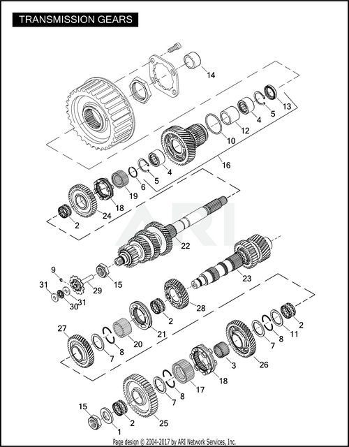

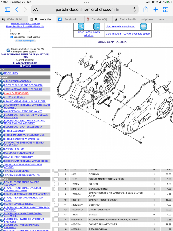

Hi André,
Ich denke wir reden ĂŒber die Teile# 5, 7 und 16!
Steffen
Attachment 452570
Steffen

Kann es sein, dass der Quadring Bestandteil des Getriebes ist und daher nicht im Bereich PrimargehÀuse zu finden ist?

Hey Steffen,
das sind die Teile vom InnenprimÀr.
Ich konnte in Erfahrung bringen, das oben beschrieben ein 5Gang Getriebe sein muss. Bei meinem 6Gang Getriebe ist der Aufbau ein weing anders.
Also muss die Leckage woanders sein.
Danke fĂŒr due BemĂŒhungen.
GrĂŒĂŸe André

hast Du Modelljahr 2007 oder Erstzulassung 2007?
ich habe eine Erstzulassung 2007, is aber Modelljahr 2008...
springerding · seit
springerding
Neuer Beitrag 22.01.2022 18:36
Am Bild Getriebeteile einer Dyna 08
  Gruß SD
Attachment 452555

Sorry, ich habe auch fÀlschlweise nach einer 2006 geschaut.
im Partsfinder kannst Du auch selbst aktiv werdenđŸ„°

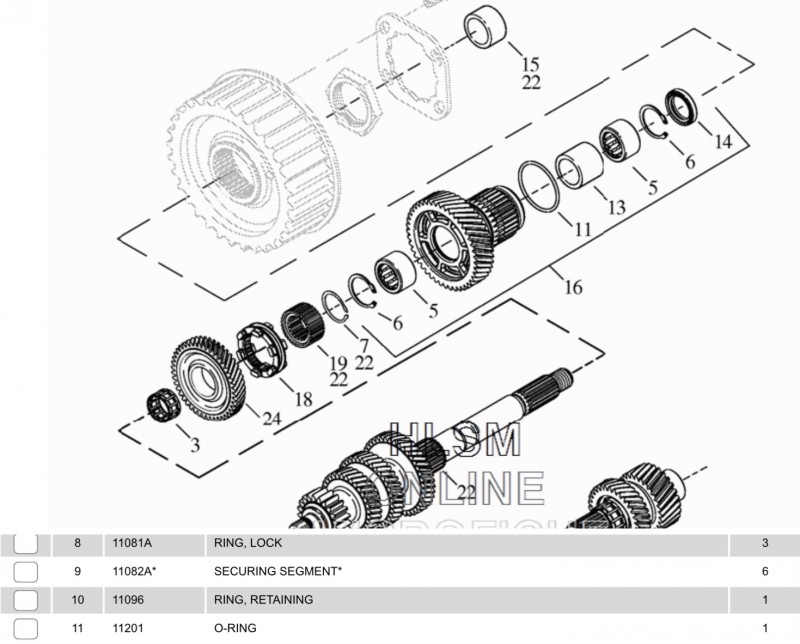

Das 6-Gang-Getriebe hat kein Quad-Seal mehr, sondern einen O-Ring mit Teilenummer 11201 (Position 11 im Bild)
Attachment 452568
