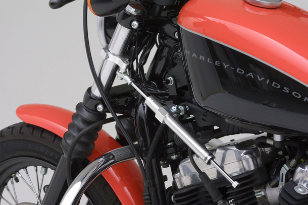

Ich werd jetzt erst mal nen Gabel Stabi Stabi Link anschaffen und dann sehen wir weiter. Progressive Gabeln stünden als nächstes an. Haben sich in allen vorgänger Mopeds immer bewährt.

Gabelstabi hast ja schon gefunden.

Dann noch nen Lenkungsdämpfer

Ich habe gerade ne Anfrage wegen des Gabel Stabis Laufen.
Habe jetzt noch einen anderen Hersteller gefunden:
Superbrace Superbrace
Allerdings ist der ohne Versand schon so teuer wie ein extra angefertigter von Kern Stabi, wenn ich mit 140€ für eine Sonderanfertigung (auf meine Masse eben) rechne.
Zum Thema Schräglage, Füsse lupfen in Schräglage, damit die Rasten hochklappen können großes Grinsen Aber ab dem unteren Pott ist schluss großes Grinsen
Ich halte euch auf dem Laufenden wegen des Stabis. Die progressiven Federn sind eigentlich nur noch Formsache...
Gruss: Alex
