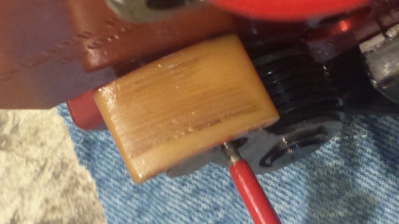

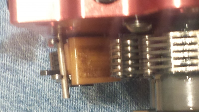

Liebe Leute, im Zuge der Motorüberholung habe ich heute die Nockenwellenseite geöffnet und einen kritischen Blick auf die vor 15000 km installierten Cyco-Spanner geworfen. Das Ergebnis ist ermutigend. der Einschliff durch die Kette beträgt maximal 0,24 mm nach besagten 15000 km. Wenn man den Preis der Cyco-Spanner bedenkt und man den Wechsel selbst durchführen kann stellt es eine interessante Alternative dar. Ich versuche zwei Bilder einzustellen, zwar nicht ganz scharf, aber doch überzeugend.
Oben der äussere Spanner, unten der Innere.
Gruß, Armin.

Hallo Armin,
bin mir anhand der Bilder nicht sicher: Gibt es bei den Cyco-Schuhen auch diese Grübchenbildung in der Oberfläche?

Neuer Beitrag 06.04.2016 21:33
Hallo Karl, ja es gibt einige Grübchen,allerdings deutlich weniger als bei den HD-Schuhen, sie sind auch nicht so tief und geringer im Durchmesser. Der äussere Schuh ist etwas schief abgeschliffen, die Grübchen sind nur in der Zone des tiefsten Einschliffs zu sehen. Ich versuch morgen mal ein Bild mit einer richtigen Kamera zu machen, heute habe ich nur schnell mit dem Smartphone dokumentiert.
