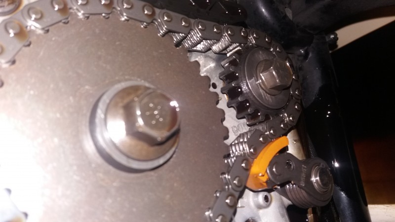

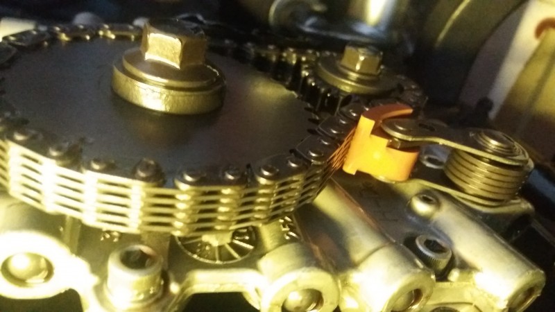

Hallo, habe heute bei meiner Road King Baujahr Sept. 2006 35000Km die Kettenspanner der Nockenwelle überprüft. War beunruhigt, da man soviel davon hört!
Die Kettenspanner sehen aus wie Neu! Keinen Verschleiß gesehen!
