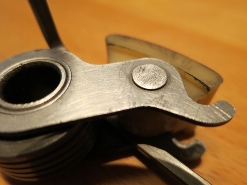

jetzt habe ich mal die neuen Cyco-Spannschuhe draufgemacht, sehe aber nun, dass es ein Problem sein könnte, von welcher Seite man die Niete reinmacht. Ich habe sie, wegen der besseren "Zusammenklopfbarkeit", jeweils mit dem Kopf zur Plattenseite eingebaut, sehe aber nun, dass der etwas dickere Kopf der Niete über den Spannschuh seitlich rausschaut. Beim Äußeren mag das noch gehen, weil der im gespannten Zustand an einer Stelle ist, wo die Platte etwas nach innen weggeht, aber beim Inneren sieht es so aus, dass der Nietkopf ständig an der Platte schleift. Das kann doch auf Dauer nicht gutgehen. Muss ich die Niete andersrum reinbauen (wenn ich noch eine hätte...) oder kann man den originalen Bolzen, der ja nicht genietet ist, sondern mit Presssitz verbaut, nochmal verwenden? Z.B. den Bolzen in das Tiefkühlfach und dann einfach reinklöpfeln?

Moin Roland, ich habe seinerzeit beim Vernieten die breiten Köpfe nach aussen positioniert un dabei das schmale Nietenende mit einem schmalen Meißel schön ausgeweitet, klappt wunderbar. Ist das "leichte" Päckchen schon da?

bist Du sicher, dass der Nietkopf in "Arbeitslage" schleift? Ich dachte, ich hätte das überprüft. Die Originalachsen würde ich nur verwenden, wenn sie stramm in den Blechaugen sitzen.

Mmh, ja, beim hinteren Spanner geht‘s eng zu! Kann der Nietkopf sich verhaken, oder liegt er nur flächig an?

Also, beim äußeren Spanner ist es egal, da ist der Kopf der Niete im gespannten Zustand frei, beim Inneren liegt er auf, würde die Platte auf Dauer eingravieren, und der Sprengring geht auch nicht mehr frei-beweglich drauf, weil der ganze Spanner ca 1mm von der Platte wegkommt.
Ich habe den Kopf der Niete jetzt etwas abgefeilt auf ca 0.5mm, so schaut es ganz gut aus, finde ich, der Spanner sitzt auch einigermaßen locker auf der Achse.

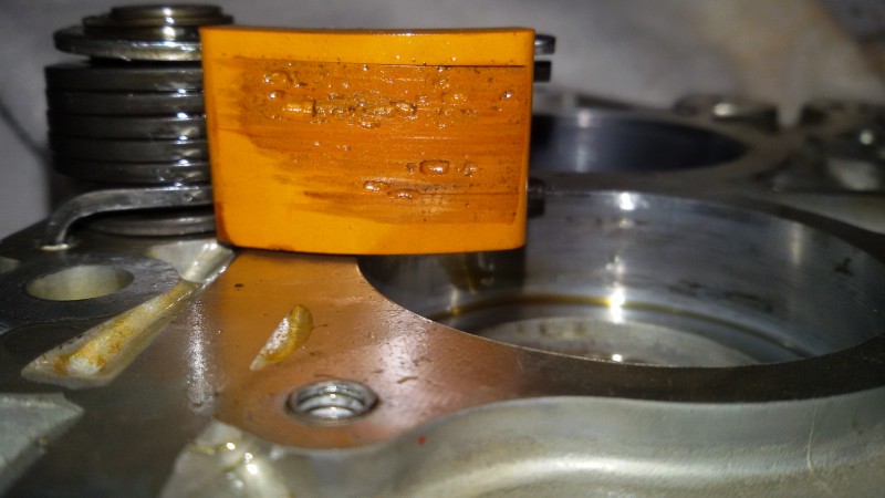

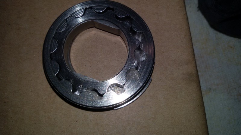

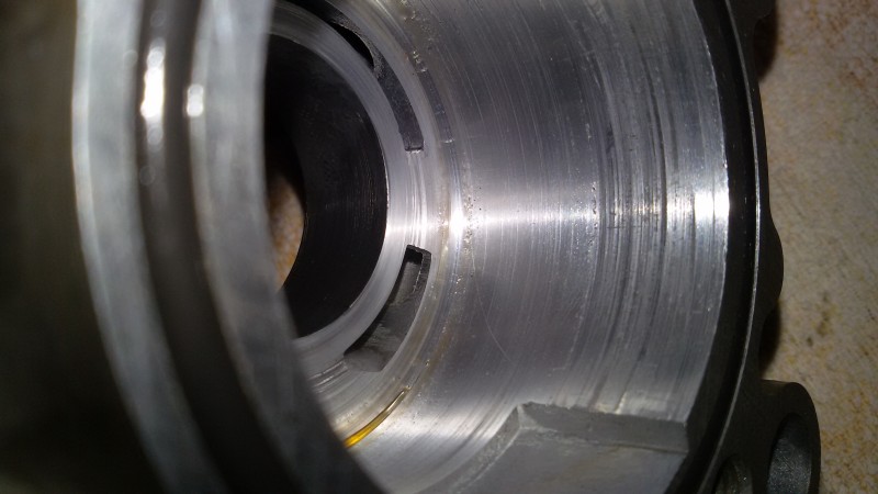

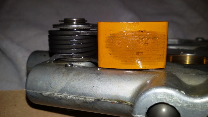

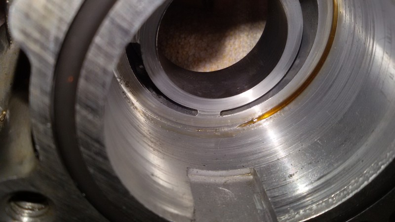

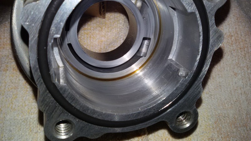

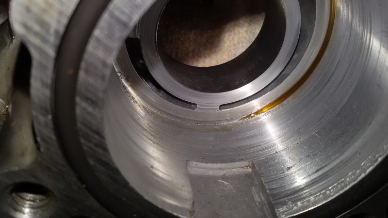

hier mal die zweiten spanner nach 40 tsdkm.
und die Ölpumpe nach 88 tsdkm.
