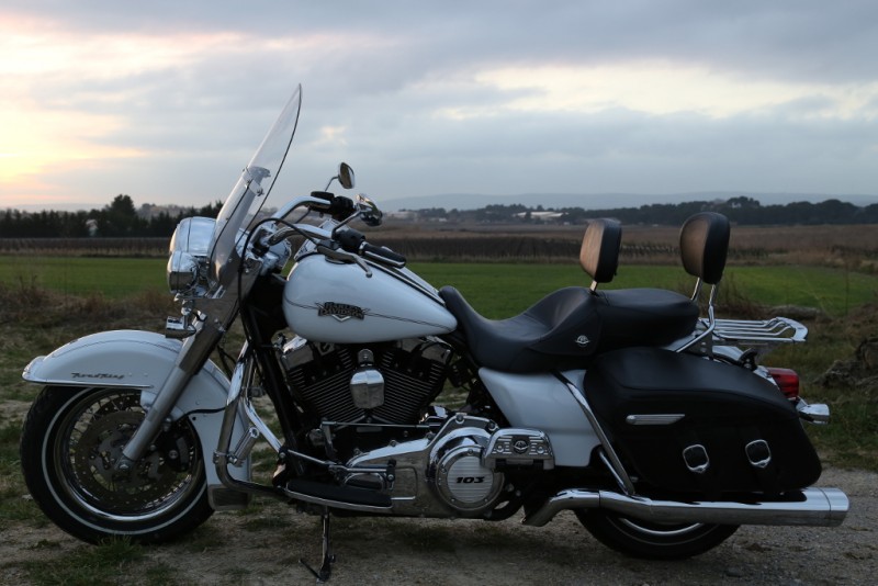

Neuer Beitrag 14.01.2015 10:23
Q-Flat:
@ Karl: sehr interessant. Ich werde morgen beim Dealer mal nachfragen, ob es so etwas bei Harley gibt. Hört sich genial an.
@ Depressiver: es handelt sich offensichtlich doch um einen sehr seltenen Fall. Habe nirgends etwas darüber in Erfahrung bringen können.
@ Silent: ok, also keine Honda...
@ KW, Nighttrainknox, FLHRCI: ich habe eure Gedanken in die heutigen Verhandlungen einfliessen lassen....
Für mich ist dieses Tagebuch nämlich zunächst einmal abgeschlossen, und zwar in dieser Form...
Heute morgen beim Dealer die Sache (mit allen euren Argumenten) besprochen. Wir sind uns schnell einig geworden. Hab ein wenig draufgezahlt und mir eine 2012er Roadking (o h n e  C a n - B u s) mit nach Hause genommen. Ich freue mich riesig über das neue Bike.
Gruss,
Uwe.
Glückwunsch zum neuen Bike. Endlich mal wieder eine tolle Farbe. Hätte ich meine auch gern wieder.
LG Olli
