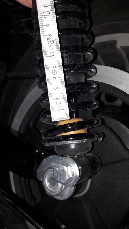

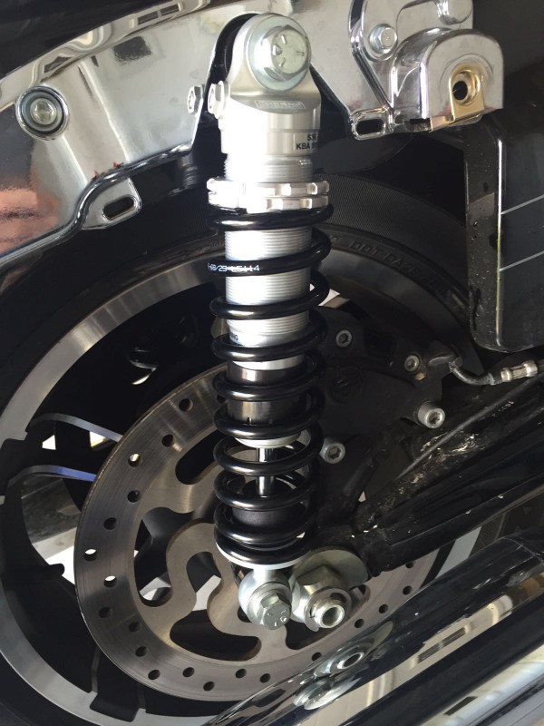

Genau das ist der Punkt Karl - deswegen möchte ich auf Öhlins zugreifen um genügend Möglichkeiten der Federvorspannung zu haben denn diese ist das A & O !
Ein Dämpfer mit wenig Federweg und wie beim Premium Dämpfer mit 0 Negativfederweg kannst im Prinzip vergessen !
3 cm Federweg bis Begrenzer kommt ist sehr wenig ... im Vergleich oben Öhlins mit 90 mm ( 65 mm reiner Federweg bis Begrenzer ). Bild täuscht ein wenig ..
Attachment 454421
Attachment 454422
