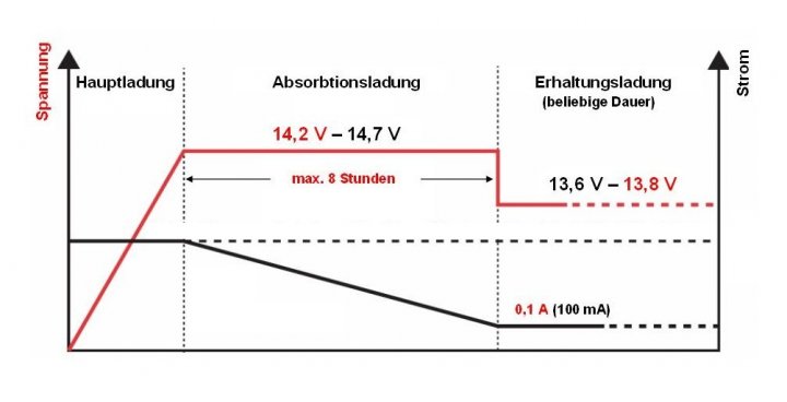

Welche Phasen gibt es beim Laden einer AGM-Bleibatterie (siehe Abbildung)?
Ist eine Batterie um über 20% auf weniger als 80% Restkapazität entladen erfolgt die sogenannte "Hauptladung" (engl. "bulk charge") mit kräftigem Strom von einigen Ampere, je nach Potenz des Ladegerätes. Ein Strom vom mindestens 0,4 x Kapazität (also 8 A bei einer 19Ah-Batterie) ist in dieser Phase hilfreich für die langfristige Erhaltung der vollen Batteriekapazität, was zwar eine Lichtmaschine nicht aber die gängigen Ladegeräte können. Bei der Hauptladung steigt die Ladespannung stetig an. Das Ende der Hauptladung ist erreicht, wenn die Batterie eine Ladespannung von 14,2 bis 14,8 Volt erreicht hat. Zum Ende der Hauptladung ist die Batterie auf etwa 80% Kapazität aufgeladen und muss von da an vorsichtiger geladen werden um Ausgasung zu verhindern. Die meisten, elektronischen Ladegeräte (Ctek, M+S, Optimate, Saito) mit 1 A bis 2 A maximalem Ladestrom beenden die Hauptladung bei Erreichen einer Spannung von 14,3 bis 14,4 Volt. Der Odyssey-Ultimizer mit 6 A Ladestrom geht bis auf 14,7 Volt.
Die zweite und "vorsichtige" Ladephase von 80% bis 100% Kapazität nennt sich "Absorptionsladung" (engl. "absorbtion charge") und dauert bei reduziertem Ladestrom wenige Stunden. Wird diese Phase zu lange ausgedehnt, wird die Batterie überladen und beginnt heftig zu gasen. Die Überdruckventile öffnen sich, Wasser geht verloren und die Batterie trocknet aus. Das verlorene Wasser kann bei einer AGM-Batterie nicht mehr nachgefüllt werden. Elektronische Ladegeräte (Ctek, M+S, Odyssey, Optimate, Saito etc.) erkennen deshalb an der Höhe des Ladestroms das Ende der Absorbtionsladung. Das sind 100mA bei Ctek, M+S und Saito, 200mA bei Optimate sowie 400mA beim Odyssey-Ultimizer (höhere Stromgrenze wegen höherer Ladespannung). Achtung: Ist die Batterie schon älter und beim Laden im Motorrad angeschlossen, kann es sein, dass die angegebenen Laderströme wegen parasitärer Stromflüsse nie unterschritten werden und das Ladegerät das Ende der Absorbtionsladung nicht erkennt. Deshalb haben einige Lader noch einen Timer eingebaut, der die Absorbtionsladung nach einigen Stunden unabhängig vom Ladestrom rigoros abschaltet. Odyssey-Ultimizer mit hohem Ladestrom schaltet schon nach 4 Stunden, andere erst nach 24 bis 48 Stunden ab.
Nach Ende der Absorbtionsladung kann die Batterie unbegrenzt mit Erhaltungsladung" (engl. "float charge") weiter geladen werden. Hier verträgt die AGM-Batterie maximal 13.8 Volt (bei 20°C), die in den Datenblättern der AGM-Batterien (auch Hawker-Odyssey) sowie der Lader von M+S und Saito ausgewiesen sind. Vorsichtiger, mit nur 13,6 Volt, gehen das Odyssey-Ultimizer und das Optimate in die Erhaltungsladung. Achtung: Die Ladespannung muss ausgehend von 13,8 Volt bei höheren Temperaturen als 20°C um 0,4 Volt pro 10° C reduziert werden. Es gibt "temperaturkompensierte" Ladegeräte, die das automatisch machen.

Attachment 457253
