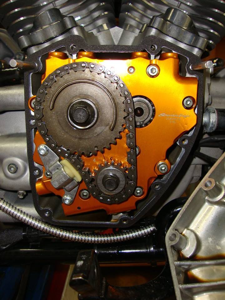

Hey Leute,
Hat jemand von Euch das Screaming Eagle Kit inkl. neuer Nockenwellenlager verbaut ?
Wie zufrieden seid ihr?
Welche Laufleistung habt ihr damit?
Hätte ein recht ordentliches Angbebot für den Umbau am Tisch und möchte es gerne machen lassen....

ich hab den kit in einer 2000 er E-glide standard  seit ca. 2018 drinnen,
gewechselt bei ca. 80 000 km.
keine Probleme,
würde es immer wieder einbauen.
Nockenwellen lager wurden auch gleich erneuert, was für welche, leider keine ahnung,
Attachment 457701

Ich würde nur tauschen, wenn auch etwas gravierendes wie die Stützplatte defekt ist.
Bei mir war nach 80 kkm der vordere hydraulische Spanner fest, da die kleine Feder gebrochen war und sich verkeilte. Kein Ausgleich der Spannung mehr möglich.
Die mechanischen haben 100kkm gehalten und noch ausreichend Futter gehabt.
Die mechanischen sind nicht schlechter.
Wichtiger ist eine rundlaufende Kurbelwelle, nicht verschlissene Buchse in der Stützplatte und eine intakte Ölpumpe.

Ich habe mich entschieden die originalen austauschen zu lassen.
Wollte aber wissen ob jemand mit dem Screaming Eagle erfahrungen hat, oder doch besser S&S oder Feuling.
Meine Spanner sehen jetzt so aus...
Der eine sagt sind am Ende, der andere geht noch.... hab da keine Vertrauenswürdige Quelle.
Attachment 457739

Gemäß Handbuch: Austausch bei Verschleiß bis zur halben Stärke. Die würden mir noch lange ausreichen. Die Ausbrüche sehen nicht schön aus, sind aber normal.
Wieviel Kilometer ist das Teil gelaufen? Wie sieht der hintere Spanner aus.
Als Werkstatt tauscht man natürlich gern, bringt Geld in die Kasse.

Der Spanner sieht meiner Meinung nach noch ok aus. Der hintere / innere ist meistens mehr eingelaufen. Da ist es allerdings schwierig den zu sehen, ohne alles auseinander zu bauen. Habe schon davon gehört, dass man ihn mit einem Spiegel sehen könnte. Problematisch wird es, wenn so ein Teil zerbröselt und die kleinen Teile in die Ölkanäle gelangen. Die bekommst Du da nie wieder raus.
So sahen meine nach 50.000 km aus.
Attachment 457740
Attachment 457741
Attachment 457742

ich habe meine auch bei 45k tauschen lassen; sahen zwar noch halbwegs okay aus, aber ich hatte gerade jemand zur Hand, der mit das günstig getauscht hat.
Habe auch im gleichen Zug die NW-Lager auf die besseren Torringtonlager tauschen lassen.
Ich habe mich für Austausch der Spanner entschieden, da der Umbau auf S&S oder SE zwar besser ist aber preislich in keinem Verhältnis steht.
Und wie schon geschrieben: bei der Prüfung hauptsächlich den hinteren Spanner prüfen; der verschleißt deutlich mehr.
