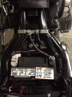

Ne dann geht plötzlich gar nichts mehr!
Kein Licht gar nichts!!!
ahh - dann wie oben geschrieben
wenn du die batteriepolschrauben- die bimetall hauptsicherung und die 4 sicherungen ausschliessen kannst
mit nem voltmeter mal die spannung an der batterie direkt messen - wenn garnichts mehr geht
sollte die batterie in dem fall immer noch über 12 V haben - kannste die batterie als fehlerquelle auch erstmal ausschliessen
dann eben mit nem voltmeter oder ner prüflampe gegen masse die spannung der roten pluskabel so weiter verfolgen bis zu dem punkt - wo sie unterbrochen ist
schön wenn der fehler ansteht - da suchsts sich leichter großes Grinsen schaltplan ( zwar 2013 - aber die grundschaltung batterie - anlasser- zündschloss ist nahezu gleichgeblieben
einen blick in den Part Finder für alle Modelle kann auch helfen

Entwarnung!!!
Ich habe die Batteriepole gelöst und diese dann anschließend eingefettet und wieder fest gezogen! Und siehe da es geht wieder !!!
Der Fehlerteufel war an den Batteriepolen!!!
Vielen Dank für eure Hilfe!!!!!!!!
Was so eine "Kleinigkeit" ausmachen kann!!!

geschockt geschockt geschockt geschockt das sagen wir dir schon seit einer woche
Zitat von George
Als allererstes immer Batterieanschlüsse prüfen, den Minuspol auch auf beiden Seiten checken!
siehste großes Grinsen
kleine anmerkung noch
solltest die batterieanschlüsse lieber blank machen statt einzufetten
batteriefett leitet nicht - sondern verhindert nach dem festziehen
der blanken pole durch obendraufschmieren des polfettes eine erneute oxidation
http://de.wikipedia.org/wiki/Polfett
