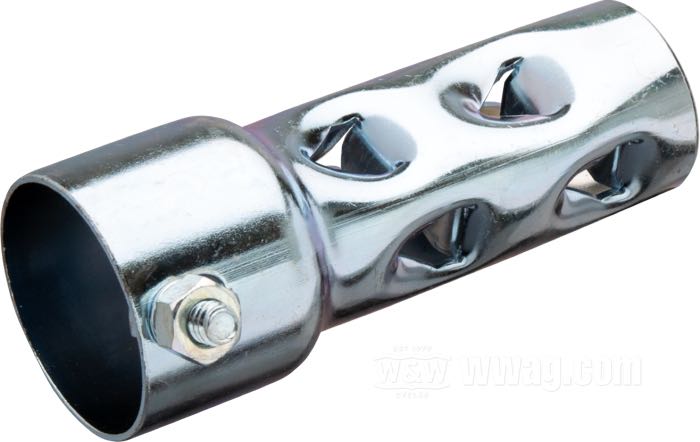

 @Asterix_66 Wenn das Lärmgutachten nach den alten Grenzwerten von 1993 nach österreichischer Norm gemacht wird (vermutlich wie in der Schweiz die im ECE-Raum seit ca. 1974 gültige 7m-Standmessung bei 3/4 Nenndrehzahl), hast Du mit einer US-Anlage keine Chance. Die ist mindestens 5dB zu laut.
Wenn es auf die Nummer auf dem Topf nicht ankommt, würde ich zur (temporären) Gerauschminderung den Luftfilter mit zusätzlichem Luftfilterschaumstoff und beim Auspuff beim Anschluss am Krümmer einen Steckkatalysator oder einen Universalzusätzdämpfer einbauen. Wenn zusätzlich die Abgaswerte gemessen werden, ist wohl nur ein Steckkatalysator zielführend.
Dämpfereinsätze

Andi, danke für die sehr hilfreiche Idee mit dem dB-Killer und dem zusätzlichen Schaumstoff im Luftfilter!
